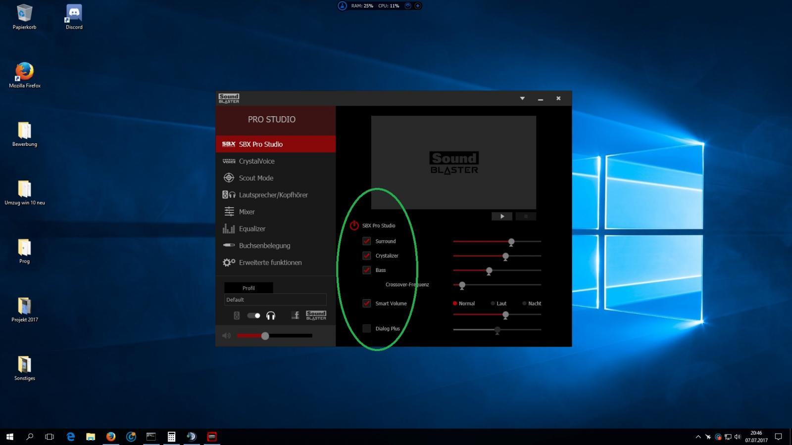

Creative Karten spinnen ja mal gerne rum. Die ZxR hat manchmal einen Softwarebug, der bei dir vorliegen könnte. Dieser kann nach einem Neustart immer mal wieder auftreten.
Bitte probiere doch folgendes aus:
Alle im grünen Kreis markierten Funktionen Aus- und wieder Anschalten.
Beseitigt es das Problem? Dann darfst du es nach einem Neustart eventuell gelegentlich wiederholen. Es kann auch sein, dass das Problem dann Wochen oder Monate nicht auftritt.
Ansonsten könnte man auch eine Neuinstallation in Erwägung ziehen.
Vielen Vielen Dank :angel::angel::angel:. Endlich habe ich wieder Ton, es hat Funktioniert. Ich danke dir so sehr.
