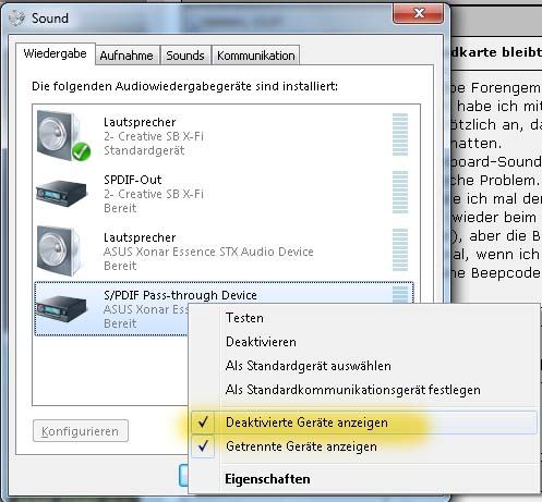

Da ich den onboard-Sound in der Systemsteuerung deaktivier habe, wird er dort nicht mehr angezeigt. Wie kann ich ihn wieder anschalten, damit ich wenigstens zum Übergang wieder etwas hören kann?

Im Kontollpanel "Sound" rechte Maustaste klicken und Haken setzen bei "deaktivierte Geräte anzeigen"...... (Bild)
