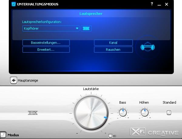

Hallo Freunde,
ich habe ein Problem mit meiner Soundkarte.
Ich habe am 29. April 2021 eine CSL - PCI-Express PCIe zu PCI Schnittstellenkarte bei Amazon gekauft .
https://www.amazon.de ASIN B00EA04I2C
Habe es für meine Soundkarte Creative Sound Blaster X-Fi Xtreme Gamer Fatal1ty Pro gekauft.
Win 10 hat die Karte + X-Fi sofort erkannt und installiert.
Ich habe nur ein Problem und das ist die Lautstärke, sie ist praktisch nicht vorhanden, egal was ich mache.
Win 10 wurde neu installiert, Treiber von Daniel K - SB X-Fi Series Support Pack 5.0, oder auch Original Creative Treiber hat nichts gebracht.
Es ist extrem leise, egal was ich mache oder was ich einstelle. Sitze schon seit Stunden...ich weiß nicht, was los ist.
Habe auf youtube und im Windows die Lautstärke auf 100% gestellt ( bei dieser Lautstärke würde mir der Kopf platze auf meinem alten Rechner mit Win 7, I5-2500, GTX 970 )
und habe nur per Zufall erst nach Stunden mitbekommen, das überhaupt ein Ton rauskommt.
Mann muss sich schon sehr konzentrieren, um überhaupt etwas zu hören.
Im BIOS die interne Soundkarte ausgeschaltet, hat nicht geholfen.
Der Mikrofon funktioniert ohne Probleme.
Wenn ich die 3,5mm Klinke in die Soundkarte einstecke, höre ich die knacks Geräusche, aber der Ton selbst ist dann fast nicht zu hören :-(
PC :
Headset : Beyerdynamic MMX 300.
Win 10 64 bit
RTX 2070 Super
Ryzen 5 3600
2x 8 gig RAM 3200mhz
Mainboard : MSI B450-A Pro MAX AMD B450 So.AM4
Auf meinem alten Rechner Win 7 64bit, I5 2500k, GTX 970. ohne PCI-Express PCIe zu PCI Schnittstellenkarte.
Lief die Soundkarte ohne Probleme. Daniel K Treiber installiert und fertig.
Könnt ihr mir da weiter helfen ?
Vielen lieben Dank !

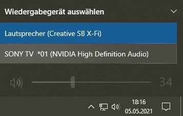

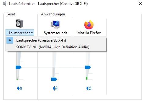

Du hast den Lautstärkemixer schon kontrolliert? Und der Klinkenstecker ist auch da gesteckt, wo er hingehört? Gehe ich mal von aus, aber man kann ja zur Sicherheit nochmal fragen. Auch mal Problembehandlung anwerfen...
Du hast den Lautstärkemixer schon kontrolliert? Und der Klinkenstecker ist auch da gesteckt, wo er hingehört? Gehe ich mal von aus, aber man kann ja zur Sicherheit nochmal fragen...
Ja alles ok . Wird ja auch alles richtig erkannt oder ?

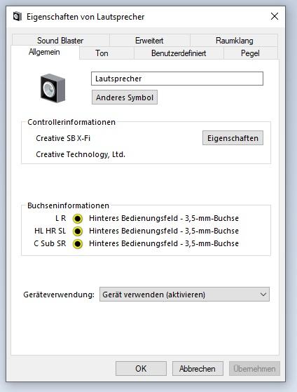

Sind die Wiedergabegeräte auch richtig zugeordnet? Schalte die mal um....

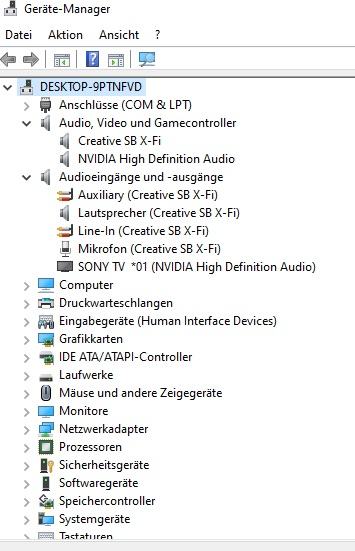

Zappelt in Bild 5 der Balken, wenn Du was abspielst?
Die Problembehandlung sagt was? Wahrscheinlich das sie das Problen nicht identifizieren konnte, oder?

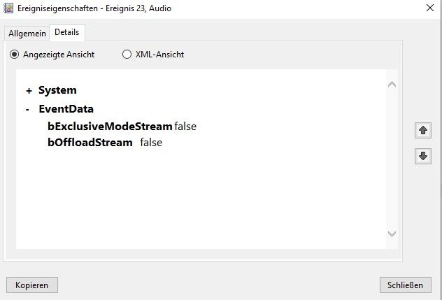

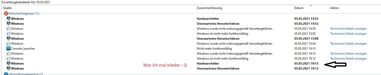

Nimm Dir nochmal Bild 5 vor; vllt erreichst Du da was. Wenn das hier alles nicht hilft, könnte es sich hier um ein Treiberproblem handeln. Sowas aus der ferne zu beheben wird schwierig, aber Du kannst mal im Zuverlässigkeitsverlauf schauen, ob das was auftaucht....

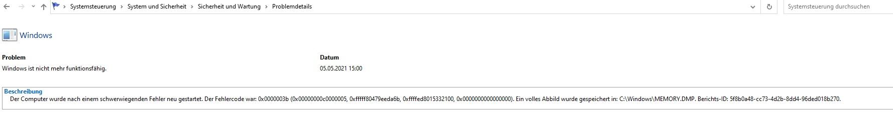

Klicke mal auf Hardwarefehler, aber Dein Windows zickt irgendwie schon bissel rum, oder? Fallen die dortigen Probleme zeitlich mit dem Einbau der X-Fi zusammen?
Ja , seit ich die PCIe zu PCI Schnittstellenkarte + Xi-FI eingebaut habe. Am anfang lief alles ( ohne Sound ) hate mehrere Bluescreens, lag aber an mir. Habe im Windows betrieb die Karte bewegt und die Kopfhörer mal umgesteckt und zack abgestürzt :-) Sonst läuft der Windows und die Karte ohne Bluescreen.

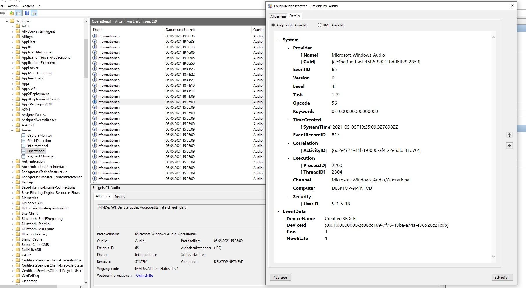

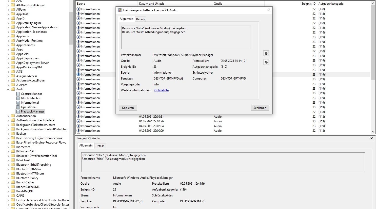

Hm, ob das dann vllt mit der Schnittstellenkarte zusammnhängt? Derartige Vergewaltigung kann gutgehen, muß aber nicht. Deswegen habe ich für den neuen Rechner eine andere Soundkarte besorgt, aber nur deshalb weil im ITX Gehäuse wenig Platz für Schnittstellenkarte und X-Fi war. Könnte auch sein, das die Karte defekt oder inkompatibel ist; sowas ist schwer zu diagnostizieren. Schau mal ob es was im Eventlog in Sachen Audio gibt....
Ich weiß auch nicht mehr weiter.

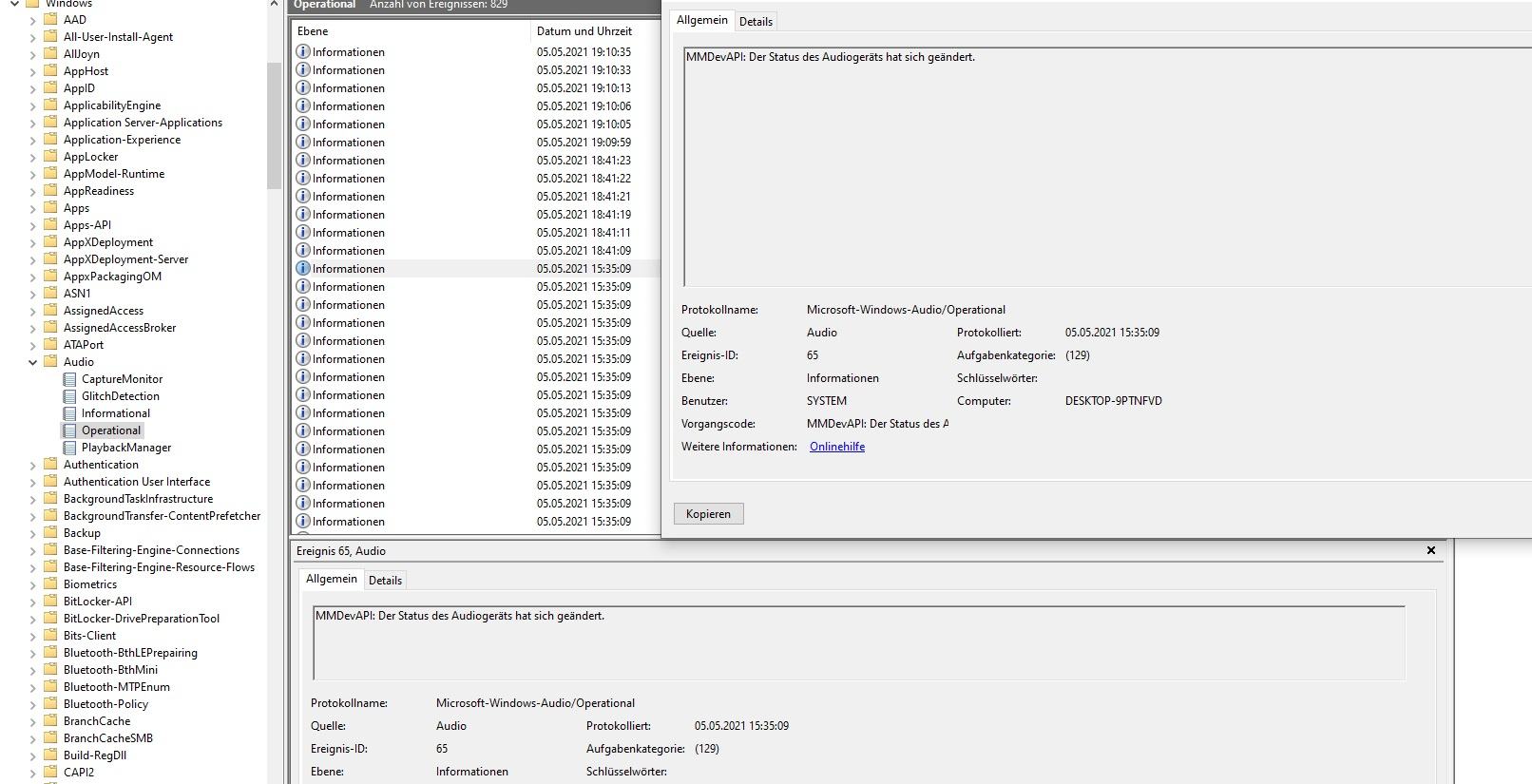

Hier konnte ich auch nichts finden....

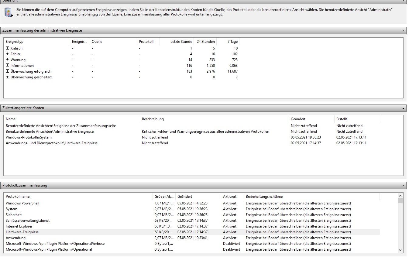

Eventlog kannste hier mal schauen....

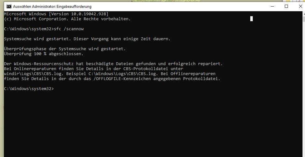

Du kannst mal noch Deine Systemdateien auf Fehler prüfen lassen....
Wenn du das mit cmd” Befehl sfc /scannow meins . Habe ich gemacht...

Neustart und beten.... :d
Hat nichts gebracht :cry:
