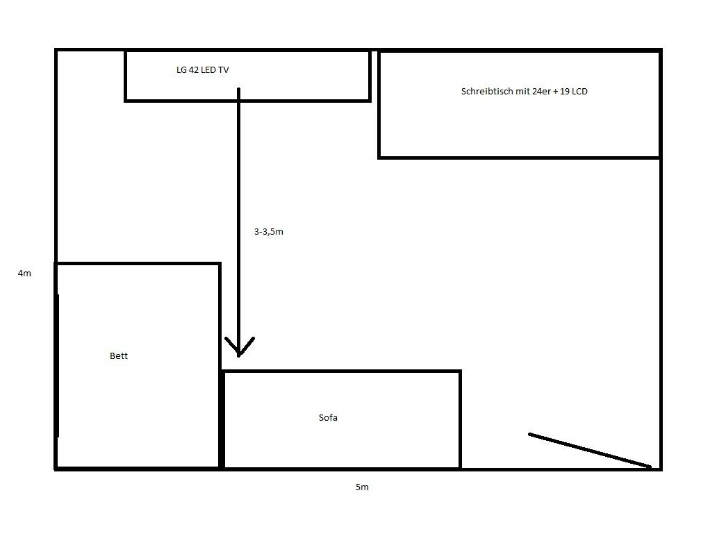

Zur Hörentfernung: Mein Zimmer (student) ist ca 21qm groß und ziemlich quadratisch geschnitten. also ~4x5m wobei somit die hörentfernung wenn ich auf couch/bett sitze zum tv also ~3m wären. Die entfernung zwischen den beiden Boxen würde dann nochmal ca 1,5-2m betragen wobei sich daran arbeiten lassen würde. also ich könnte ja hier alles umräumen. ^^

Hier mal anbei nen kleines bildchen damit ihr nen eindruck gewinnt wie es in meiner bude aussieht.

Kannst bitte mal Fotos des Raumes hochladen?

@madz
hab oben schon ne skizze eingefügt.
Eine Skizze ist gut und schön, aber sie zeigt bei weitem nicht, was du wirklich stellen kannst. Um die Fotos kommst du nicht herum.
Hmm ok. die fotos müssen aber noch nen bisschen auf sich warten, denn bevor ich bilder von dem saustall hier ins netz stelle muss ich erstmal aufräumen ^^ 2 wochen intensives lernen für klausuren inklusive einschließen im zimmer haben seine spuren hinterlassen ^^.
Sagen wir aber mal um mit dem thema voran zu kommen. aktuell ist es suboptimal eine 5.1 anlage zu stellen daher und aus preislichen gründen wird es wohl weihnachten eh erstmal auf stereo hinauslaufen.
