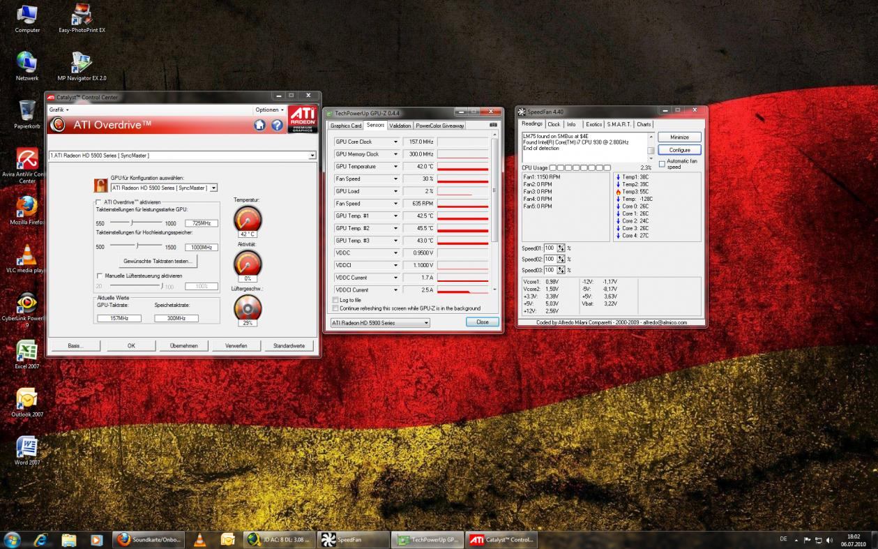

Mit Speedfan können auch temps ausgelesen werden.
lg
Joho hab hier mal nen Screenshot! Also ich kann nix feststellen, ausser die 55° Wassn das? Was meint Ihr?

Also, wenn das die Northbrigde sein sollte und das dann schon unter windows ohne gaming, dann KÖNNTE es sein, dass es beim Spielen wirklich zu heiß wird. Vlt. check mal die Kühler des Boards, auch dass die nicht im Windschatten stehen, da sollte halt auch was Luft ankommen können.
Also eigentlich stimmt da alles, gerade beim Lian Li pcx 500 gehäuse ist auf der Höhe vorne ein Lüfter! Also Praktisch ist der Frontlüfter, der CPU Lüfter und der Hecklüfter alles auch der gleichen Höhe und somit ein optimaler Luftstrom ensteht. Klar die raumtemperaturen darf man natürlich auch nicht ausser acht lassen bei dem Wetter. Aber ich wüsste nicht was man noch tun könnte! Wenn dann issess Mainboard hinüber!
Aber wenn ich den Cpu Kühler anfasse ist der unter windows kalt bzw normal, die Northbridge ist warm aber nicht heiss, also höchstens 30° allerdings ist die Southbridge etwas wärmer, leicht heiss , nur verbrennen tut man sich da auch net!

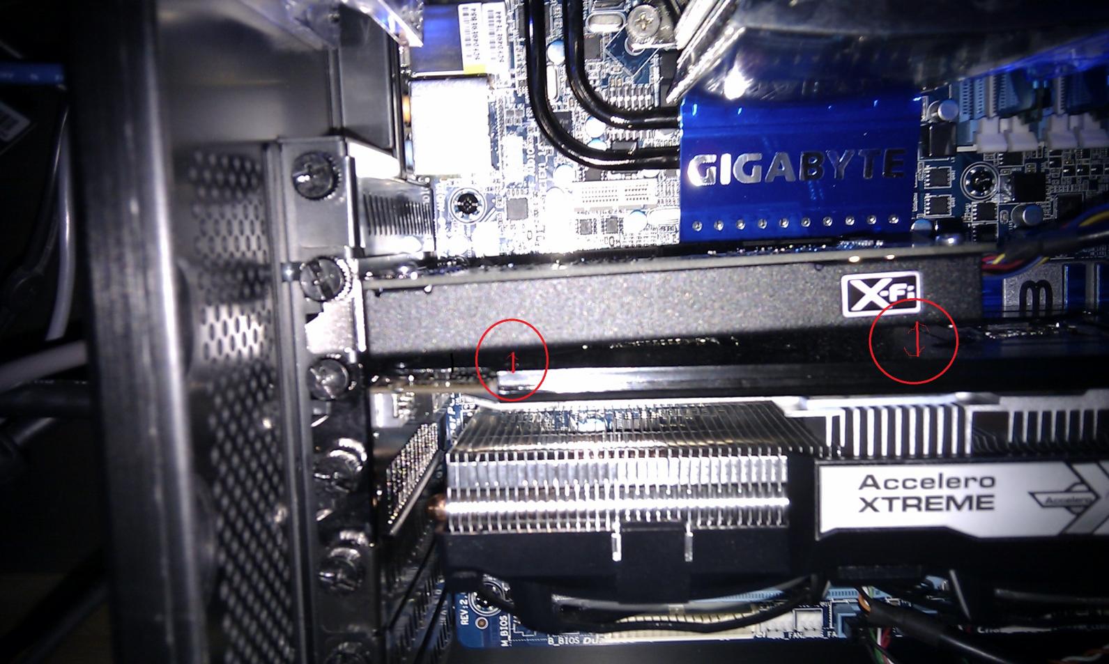

Was ich aber auch festgestellt habe, dass die Pci-e Steckverbindung der XFI irgendwie nicht ganz stimmen! Wenn man die Karte einsteckt, dann geht das meiner Meinung nach schon zu leicht und es ist einfach zu viel spiel.
Die Karte steckt einfach nicht fest im Slot. Wenn man sie jetzt mit der Schraube fixiert, drückt sie sich automatisch etwas krumm. Das sieht man dann wenn man von vorne draufschaut und bei mir noch extremer, da unten drunter gleich die Graka sitzt und die gerade ist! Das kann eventuell auch zu einem Wackelkontakt füren!
Bei meiner Netzwerkkarte war das völlig anders! Also irgendwie ein Murks von Creative!
Das mit dem "nicht passen" ist seltsam - aber an sich kann es nicht sein, dass es falsch ist, da die xfi ja funktioniert.
War denn in dem PCI-e slot vorher die Netztwerkkarte drin? vlt. war DIE ja nen Tick zu "dick" und hat den SLot um nen halben mm geweitet, und daher sitzt die Xfi nun rel. locker drin?
Nene das Board ist ja neu und funzen tut es auch. Musst Dir das so vorstellen, es sieht von der Seite aus als würde das Mainboard nicht mit den Gehäuseslots hinten übereinstimmen bzw nicht auf gleicher Höhe sein und somit die Karte nicht im Wasser ist und krumm drin steckt! Das ist echt merkwürdig=)
Aber an sich stimmt ja alles! Ich weiss auch nicht, Murks halt! Warte ich mach ein Bild!

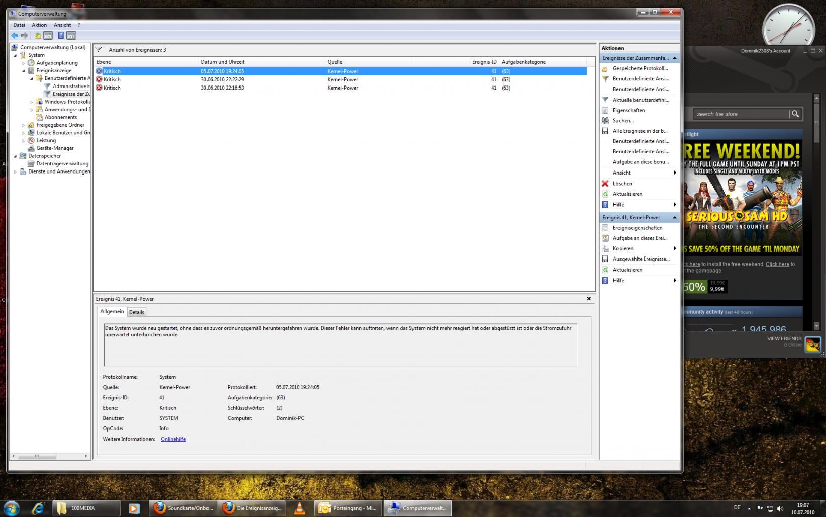

was hat Windows denn in der Ereignisanzeige geloggt?

btw, die GraKa ist unterhalb der Soundkarte eingebaut, so dass sie jene per aufsteigender Luft heizt.
Und eine X-Fi (ich hatte mal eine) stört auch den onboard-Sound, wenn sie vermeintlich abgeschaltet ist.
Bau sie mal aus.
Schon, aber wie gesagt isses nicht, wenn ich die Karte hinten etwas runderdrücke geht sie vorne recht etwas hoch ;)
@selenbor: Das mit der Soundkarte hat sich erledigt danke. Ereignissanzeige hat nur das hier! Habe aber sonst keine Fehler mehr gehabt seit dem der Onboard sound im Bios deaktiviert wurde!
