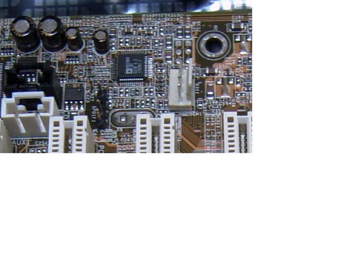

Ich hatte das Deluxe mit SATA/Lan(10/100)/Audio, aber kein Realtek, sondern ADI1980 6-channel CODEC, welcher normalerweise über Soundman installiert wird....und ich hatte nie probleme, ob jetzt analog oder digital per optischem oder coaxialem(weiss jetzt nicht welchen ich benutzt hab)digitalkabel hat auch alles funktioniert....
Finde ist bisher der beste Audio-Codec auf Mainboards!(nicht Audio-Prozessoren wie C-Media oder nForce gemeint/eingeschlossen)
cu
Ach, hier nochmal ein Bild des netten ADI-Codecs auf dem P4PE ;)
cu
