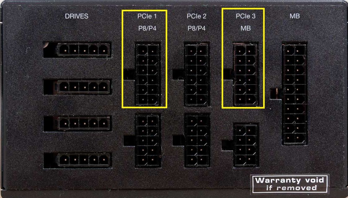

Hast du die RTX 4080 Grafikkarte mit dem be quiet! bc072 Kabel an PCIe 1 und 3 vom Netzteil verbunden? (Bild im Spoiler unten)
PCIe 1 und 2 am Netzteil ist auf jeden Fall falsch.
netzteil-jpg.828299

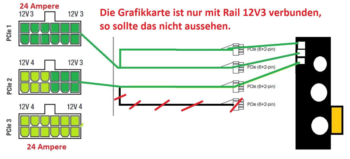

Das Problem kann auch vom Netzteil kommen, wenn du nur eine 12 Volt Stromschiene verwendest.
Es besteht die 50:50 Möglichkeit das das Netzteil an PCIe 1 und 2 angeschlossen nur über eine 24 Ampere (288 Watt) Stromschiene läuft (Bild unten), an PCIe 1 und 3 sind es 576 Watt über zwei 12 Volt Stromschienen.
PCIe 2 am Netzteil ist in zwei Stromschienen aufgeteilt, wenn es Blöd läuft hast du zweimal die gleiche Rail gewählt, also nur 288 Watt zur Verfügung.
Also hab mal nachgeschaut und die Kabel sind bezugnehmend auf dein erstes Bild im PCIe 1 oben und unten gesteckt und beim PCIe 2 im oberen. Also so wie in dem letzten Bild mit den grünen strichen.
So sollte das nicht sein, warum habe ich erklärt.
Einfach den Stecker aus PCIe 2 entfernen und in PCIe 3 einstecken, dann hast du garantiert zwei 12 Volt Rails mit jeweils 288 Watt also zusammen 576 Watt zur Verfügung.
