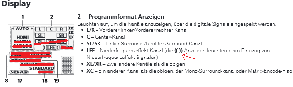

Das war auf jeden Fall ein "hilfreicher" Tipp. Sound kommt überall raus (ja aus jeder Box), doch zeigt der AV Receiver auf dem Display bei Soundcloud/Youtube etwas anderes an als bei der Wiedergabe mit dem lokalen Player.
Anzeige bei Soundcloud/Youtube Signal:
Wie zu sehen werden bei dem LFE Kanal zusätzliche "Klammern" angezeigt: ((LFE))
Laut Beschreibung des Receivers: Die (())-Anzeigen leuchten beim Eingang von Niederfrequenzeffekt-Signalen
Jetzt ist immer noch die Frage, warum der lokalen Player ein "anderes" Signal ausgeben als der Browser?!

Woher soll ich wissen wie die Youtube Videos mit Sub abgemischt sind? Ich weiß nur das alle Sound welche über den Browser kommen definitiv satter klingen als alles was über einen lokalen Player abgespielt wird. Aber mit deiner Vermutung liegst du vielleicht gar nicht mal so falsch?! Wenn ich den Soundtest von Windows machen dann werden bei Wiedergabe des Sounds auf dem Subwoofer für kurze Zeit die Klammern auf dem AV Display angezeigt.
