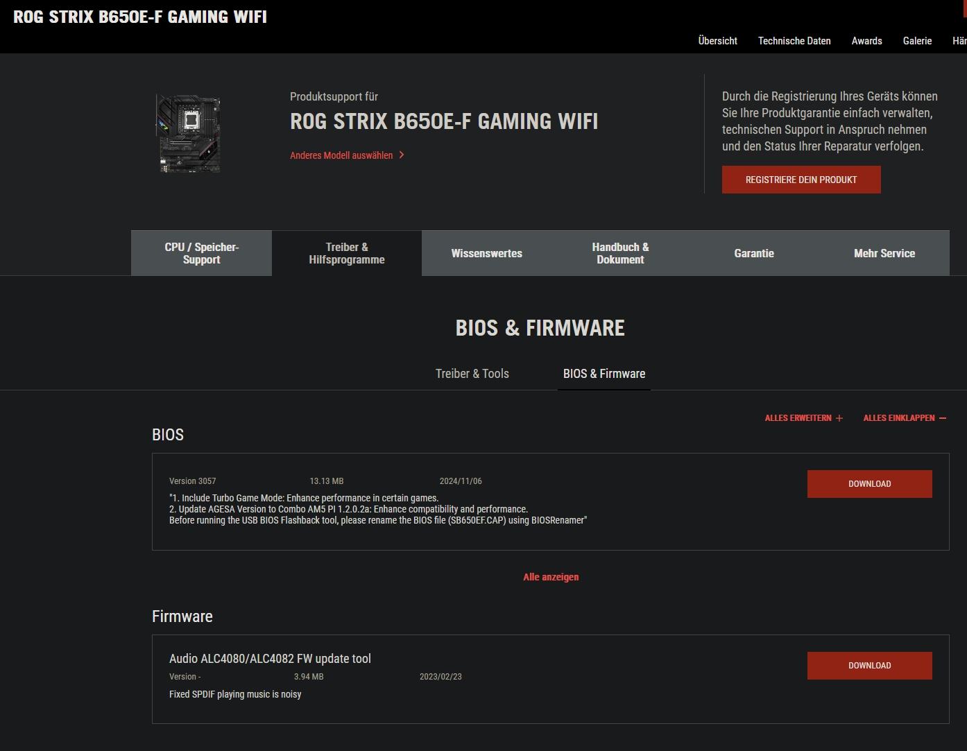

hey , ich habe mich auch für ein strix b650e-f entschieden mit einen 9800x3d. ich bin soweit sehr zufrieden , das einzige was ich nicht zum laufen bekomme ist der mikrofoneingang , weder hinten noch front eingang funktionieren .
-bios habe ich auf dem neusten stand
-alle treiber aktuell
- system wurde samstag aufgesetzt
-2 headset habe ich probiert.
-bios nochmal geflasht auch keine besserung .
ist es möglich das nur die mikrofon Eingänge defekt sind sowohl im front als auch im rear berreich ?

Ich denke zwar nicht, dass es etwas bringt, aber du kannst ja mal das Firmware-Update für den ALC4080 aufspielen, sofern noch nicht geschehen.
Das habe ich tatsächlich schon gemacht. Habt ihr alle denn auch das Problem oder habt ihr garnicht den normalen Anschluss getestet und direkt Soundkarte verbaut? Mfg
