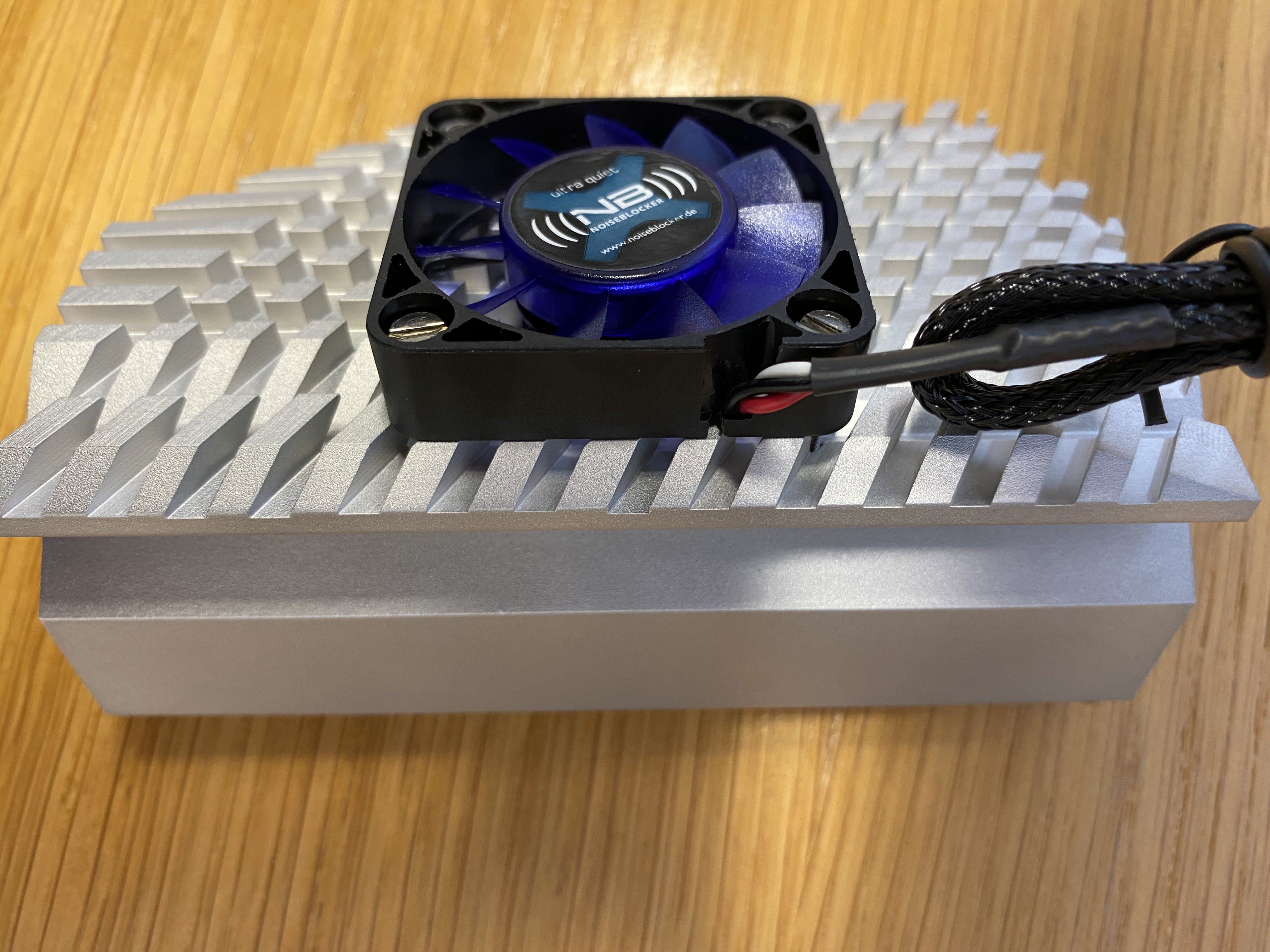

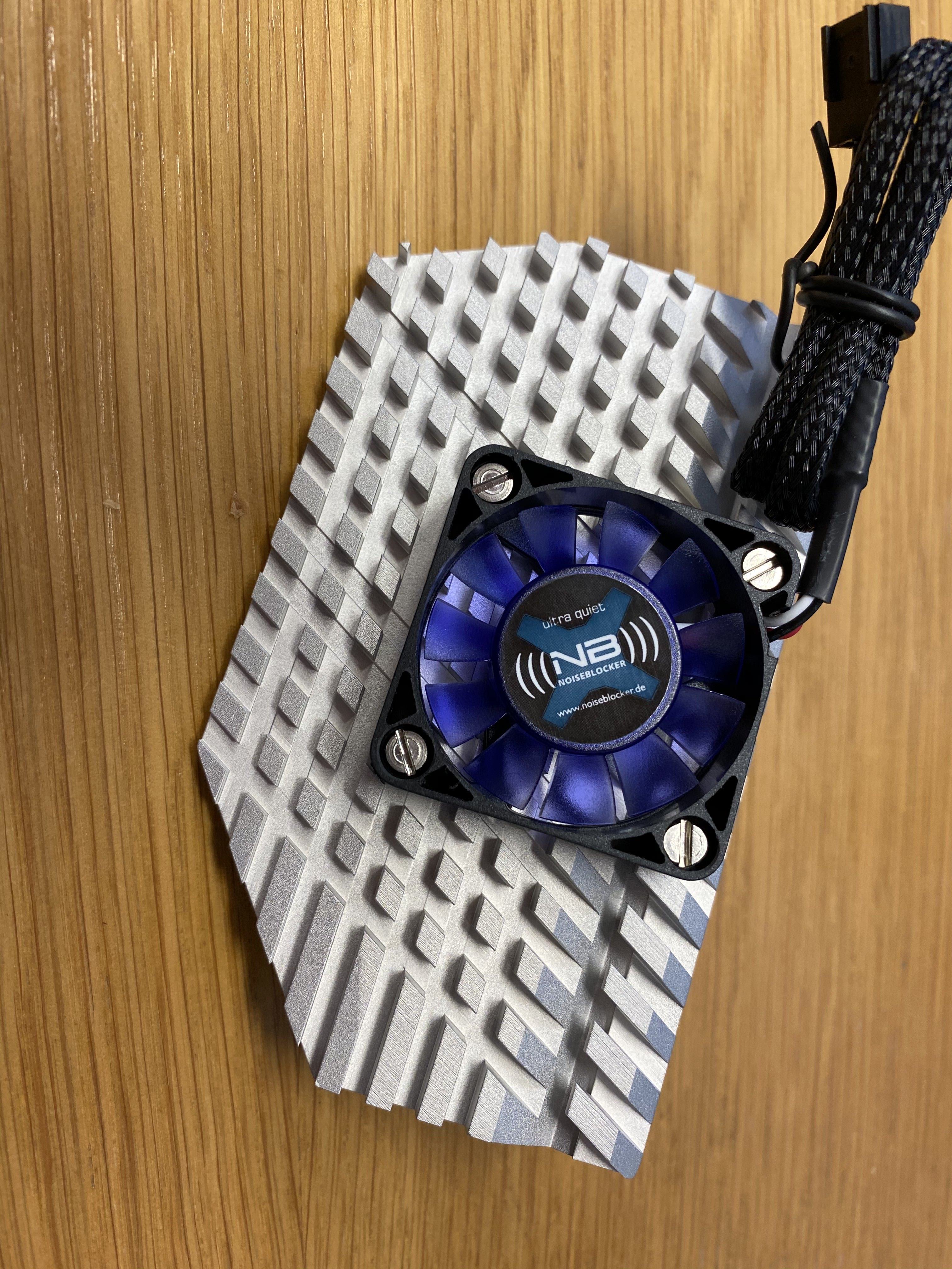

Ja, ASROCK hat dem X570M Pro4 wirklich keine gute Spannungsversorgung spendiert. Allerdings ist es weniger die Leistung an sich, sondern die Verlustleistung (=Abwärme). Hier kann man nachhelfen... :-)
Allerdings ziemlich traurig, dass man angesichts des Preises selbst nachhelfen muss mit solchen Basteleien...
