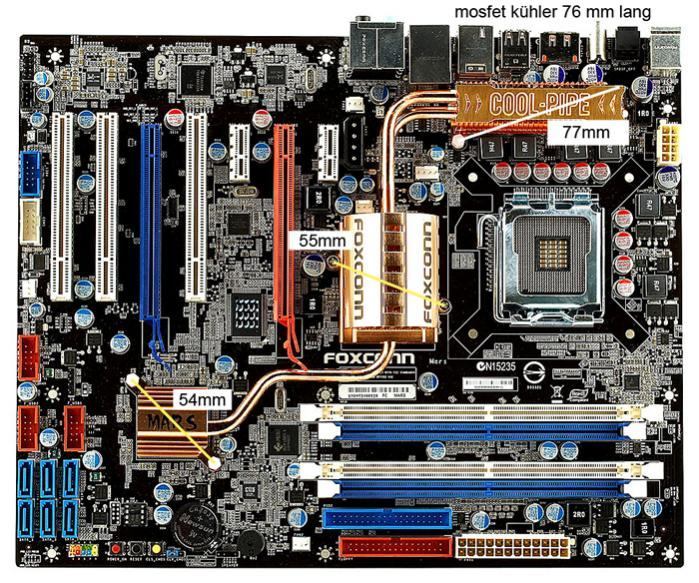

so ich habe die fehlenden teile heute erhalten, wenn die zeit reicht kann ich die lochabstände heute messen und am abend posten, mal schauen...
reichen die abstände, die ich eingezeichnet habe aus?

also bei nb und sb wirste kein prob bekommen, da gibts genügend kühler (sollten so ja auch recht einfach zu finden sein)
ich würde bzgl. des spawakühlers mal das ausdrucken Linkund mir dann mittels Link nen passenden aussuchen (kann man dann ja durch die boardbezeichnungen auf andere hersteller übertragen)
selbes kann man natürlich auch bei der nb/sb verwenden: Link

Hey WELTklasse!!! Vielen Vielen Dank!! Du hast mir extreem geholfen!! :d:d

Die Heatkiler würden mir ja auch gefallen, aber da passt keiner...
Wakü mit einem Thermalright SpaWa Kühler habe ich mir auch schon überlegt... da scheint wenigstens einer zu passen. :fresse:

Und wie wäre es wenn martensch die Maße selbst nimmt, also nicht nur Lochabstände?
@martensch nimmst irgendeinen der heatkiller und baust dir die grundplatte selbst. da reicht doch ein stück kupfer, dass du nur zurechtsägen musst. was anderes muss ich beim nächsten mobo auch machen
