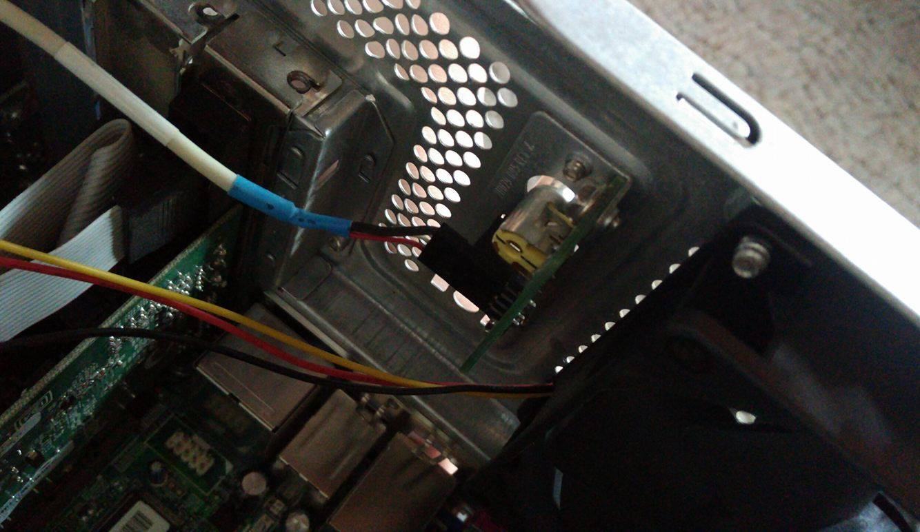

Ein Kollege hat eine Blende bei sich gefunden, Bilder sind im Anhang. Diese ist eine 4 Pin Slotblende. Dort ist koax und spdif toslink. 14813337_1155732291146958_1697812421_o.jpg 14803254_1155732251146962_1330384975_o.jpg
