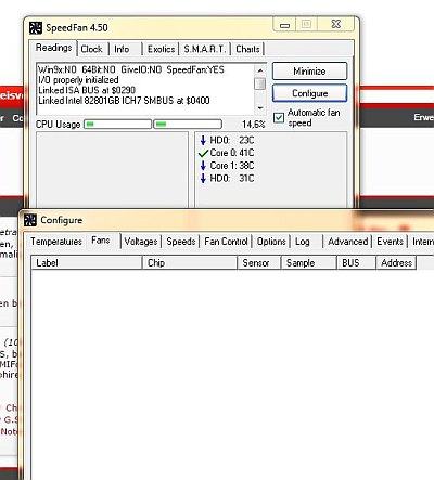

vorhin habe ich MS seine neuesten Updates (19) installieren lassen,
jetzt wird Speedfan zwar noch gestartet (Aufgabenplanung), regelt aber nicht mehr.
Keine fans, speeds, voltages, alles leer.
Neueste Version (4.5) installiert, alte Konfigurationen geladen, alles ohne Erfolg.
Bis zu diesen schxxx updates hat er immer zuverlässig funktioniert.
Hat vllt. jemand die gleiche Erfahrung gemacht oder ne Idee, was man probieren könnte?
thx
(E5800/4GB/Win7 SP1/32bit)

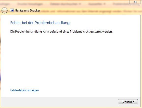

Lustig fand ich auch
Unbenannt.JPG :eek: ...zZt. sind aber keine "Probleme" (gelbe Ausrufezeichen) vorhanden
Im Bios werden übrigens auch keine Lüfter und Geschwindigkeiten erkannt (Fanspeed N/A)
und die Bios-Lüftersteuerung (Quiet Fan) kann ich zwar aktivieren (Zieltemp und Stufe auswählen), bleibt aber wirkungslos
Temperaturen werden (im Bios) auch falsch angezeigt (cpu 4*C und MB -1) [MB ist Asrock 41m-irgendwas]
Die Temp zeigt speedfan ja richtig an (38-40)
