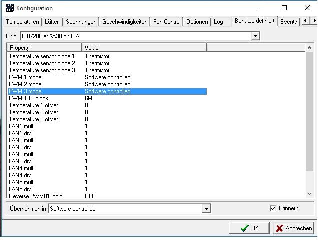

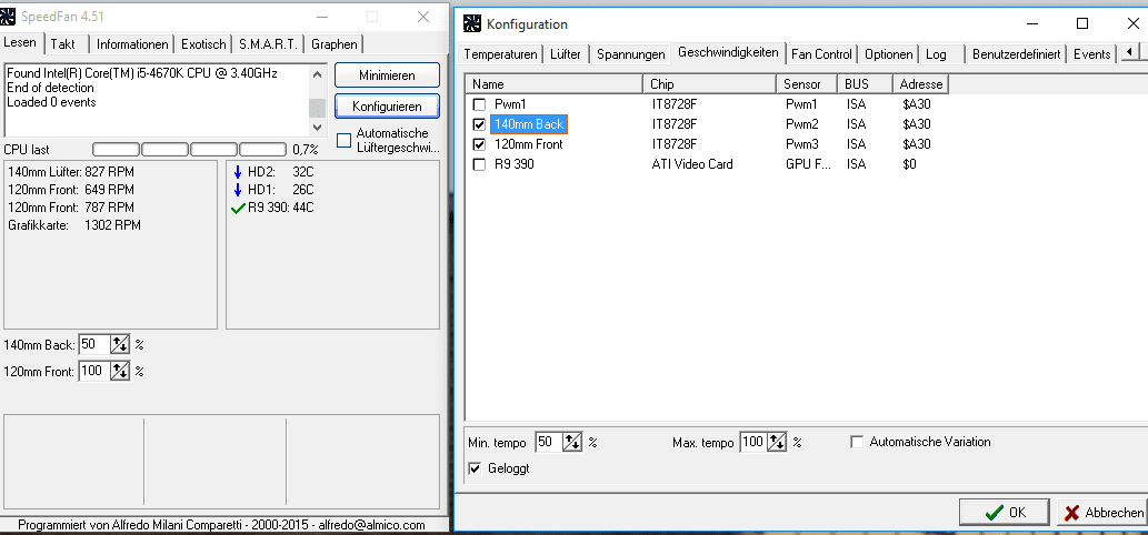

Hi habe folgendes Problem ich möchte das meine System Lüfter auf einer Fixen Prozentzahl laufen .
140mm 50% und 120mm 100%
Lüfter lassen sich Regeln im Windows jedoch nach jedem Neustart des Systems stellt Speedfan beide Reiter auf 27 % Zurück .
Ich weiss nicht was ich Falsch einstelle .
Im Bios habe ich bei Lüftereinstellung der einzelnen Reiter nur die Einstellungen :
Silent, Normal , FullSpeed und Manuell. Hab es auf Manuell gestellt aber bringen tut es auch nichts .
um sie über eine manuelle Einstellung laufen zu lassen, brauchst Du Sensoren. Die Einstellung ist nur dafür gedacht wenn die Lüfter wie alle anderen Einstellungen über das Bios laufen. Eine externe Software sollte dann dazu nicht installiert sein. Genau so umgedreht. Wenn Du sie über Speedfan laufen lassen willst, solltest Du sie im Bios deaktivieren. Weiß nicht genau in weit das Bios Prios vergibt.
Du bist zwei Haken vom Ziel entfernt:
- In deinem Screenshot bei "Automatischer Variation" muss einer rein.
- Dort wo du auf "manuell" umgestellt hast, gibt es das Feld "Erinnern". Dort auch einer rein.
Hatte die einstellung schon mal so aber tut sich auch nix :
Wie schon gesagt im Bios habe ich keine einstellungen gefunden die Biosseitige Lüftersteuerung zu deaktivieren .
