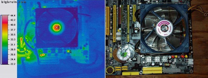

speichermäßig ist nun alles ok
problem lag nicht bei den speichern, sondern am zu heißen dfi
ich weiß nicht was oldieboy für nen mobo hat, könnte evtl. nen ähnliches problem gewesen sein
@ gameboy wo liegt genau das problem amd dfi ... also bei mir wirkt sich das ähnlich aus also ich hab twinmos speed premium und die haben ch5 utt chips und so bald die eine weile laufen krieg ich bei memtest fehler ...
mfg AngeL
aja habe 240mhz bei 2-3-3-6-1T
es ist exakt dieser bereich, der bei mir total heiß wird
hab ma im sammelthread angefragt woran das liegen kann, denn viele haben das problem nicht, siehe hier
die haben im bericht geschrieben, dass das ultra dort nicht so heiß wird, das sli jedoch schon, was ich aber für schwachsinn halte, da gleiches layout
