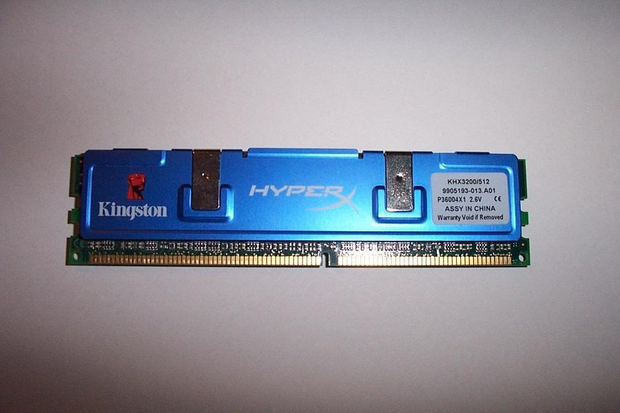

wie lautet die exakte bezeichnung des speichers? so das, was auf den stickern steht.
schaut aber nach bh-5 aus aka mucho money @ ebay :)
Ha, ich mal wieder :) 2.7V ist ok, brauchst dir keine Sorgen machen, immerhin befeuern hier manche Ihren Speicher mit 3.2V :eek:
So auf den Speicher steht KHX3200/512 9905193-013.A01 P36004X1 2.6v
Hab noch Pics gemacht
