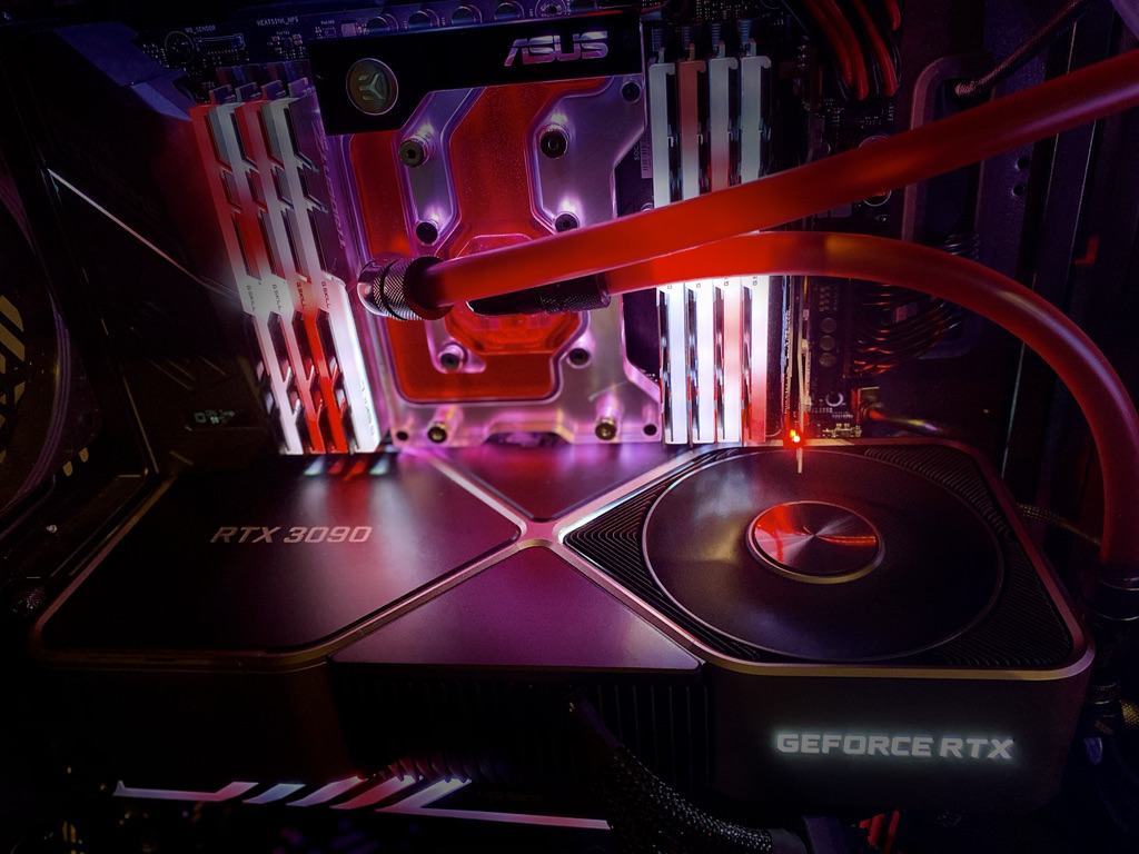

Auf dem Board installiert ist ein Threadripper 2950X und 8 RAM Module von G.Skill (F4-3200C16Q-32GTZR). Hierbei handelt es sich um 2 4-Module Kits mit jeweils 32GB RAM. Sind alle 8 Module installiert läuft der PC extrem instabil und ich bekomme diverse Memory Fehler im Test mit Memtest86. Installiere ich nur ein Kit, also lediglich 4 Module, laufen beide Kits sauber und es kommen auch keine Fehler mehr im Memtest.
Bedeutet für mich das jedes Kit für sich erstmal ok ist, aber wohl in der Kombination von beiden ein Problem auftritt. Ich habe daraufhin etwas weiter nachgeforscht und rausgefunden das ein Kit mit Samsung Chips ausgestattet ist, das andere mit Hynix Chips und das obwohl beide Kits die gleiche Bezeichnung, Timings und SKU haben. Die Kits sind sowohl bei Asus wie auch bei G.Skill in der QVL gelistet und zugelassen.
Die Kits werden ohne XMP mit 2133Mhz erkannt, mit XMP mit den spezifizierten 3200Mhz.
Hat noch jemand eine Idee für mich, wie ich das System wieder stabil bekomme? Ich benötige die 64GB RAM für den Job und möchte nicht alle 8 Module verkaufen um dann 4 16GB Module zu kaufen, vor allem da es ja mit dem Gigabyte Board funktioniert hat.
Was mir noch aufgefallen ist, ist das die Module in der 8er Konfiguration aufgrund der Breite extrem warm werden. Die Module haben keinerlei Abstand zueinander, die Kühlköper berühren sich, das war bei dem Gigabyte aber auch schon so.
