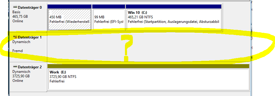

Habe es jetzt geschafft die Laufwerke zu trennen, das gespiegelte Laufwerk kann jetzt nicht mehr initialisiert werden
"Der angegebene Datenträger kann nicht konvertiert werden, da er nicht die erforderliche Mindestgröße für GPT-Datenträger besitzt"
Und das andere Laufwerk ist jetzt immer noch ein dynamisches Laufwerk, obwohl keine Spiegelung mehr vorhanden ist.

Leider lässt sich jetzt die ehemals gespiegelte Platte nicht mehr initialisieren.
In der Datenträgerverwaltung die Partition mit der linken Maustaste anklicken und "In Basisdatenträger konvertieren" auswählen. Dann müsste zumindest einer der Datenträger wieder lesbar sein.
Geht nicht. Die Platte ist Fremd und ich kann nix damit machen
Da hilft wohl nur "Diskpart -clean"
cmd
Diskpart
List Disk
Select Disk #
clean (clean -all)
