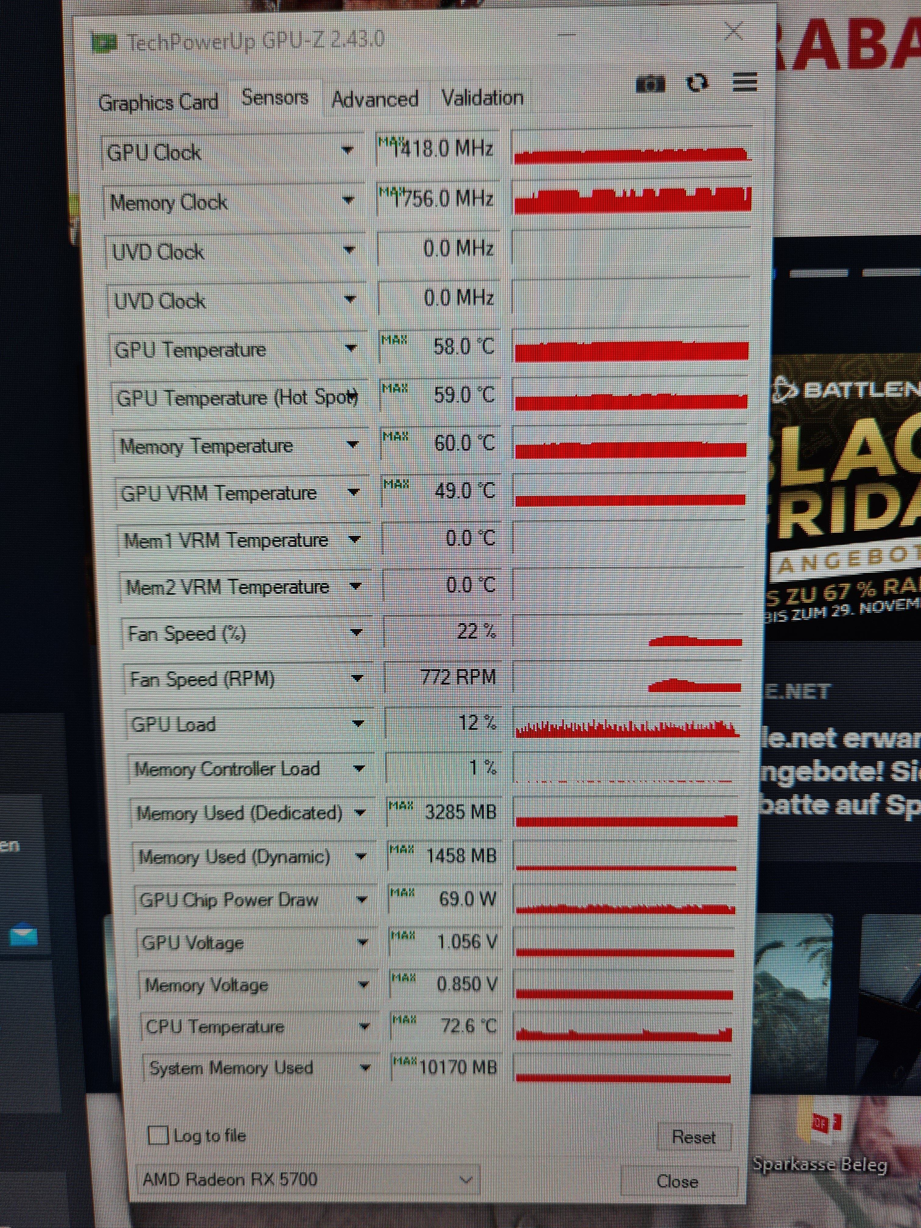

Seitdem ich Vanguard zocke, kommt es oft zu Problemen wie oben beschrieben, im Spiel wird mir GPU TEMP. 95° angezeigt im roten Bereich.

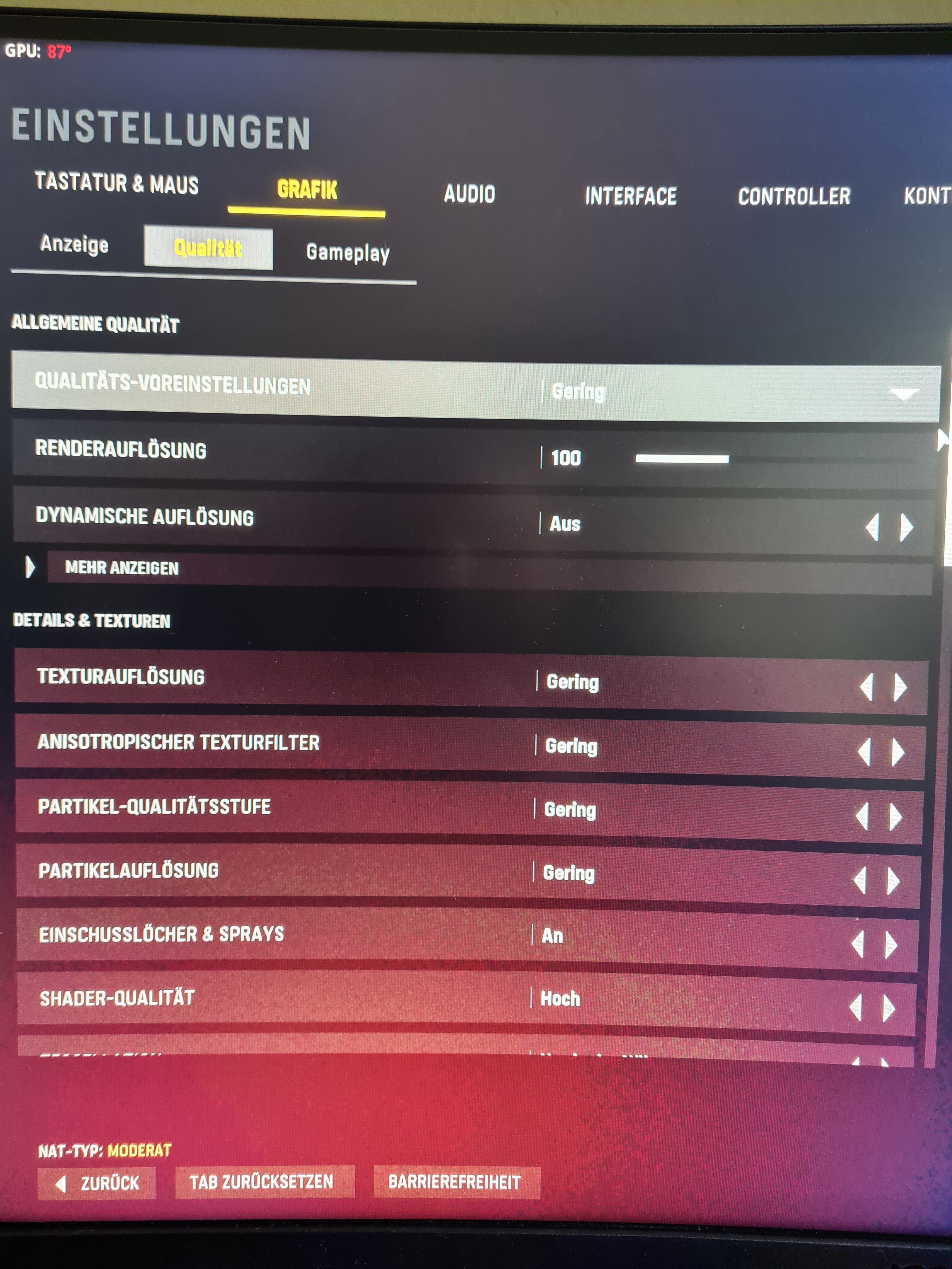

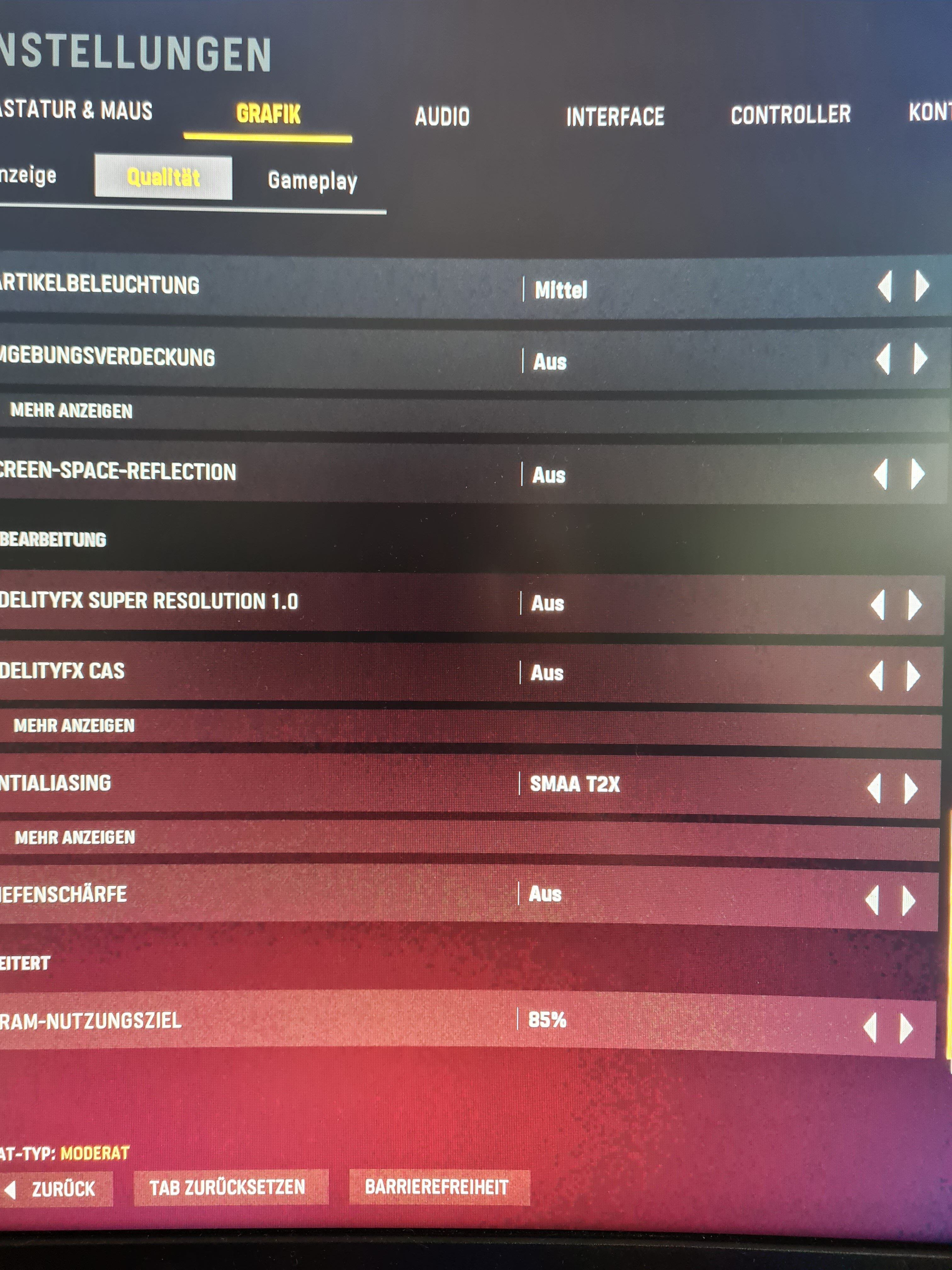

Egal welche Einstellungen in der Qualität vornehme, es bessert sich nicht signifikant.
Scheibe wird an Stelle der Graka sehr warm, Graka selbst auch heiß. FPS zwischen 110 und 130 wo eigtl bei dem System mehr raus zu holen sein müsste oder ?

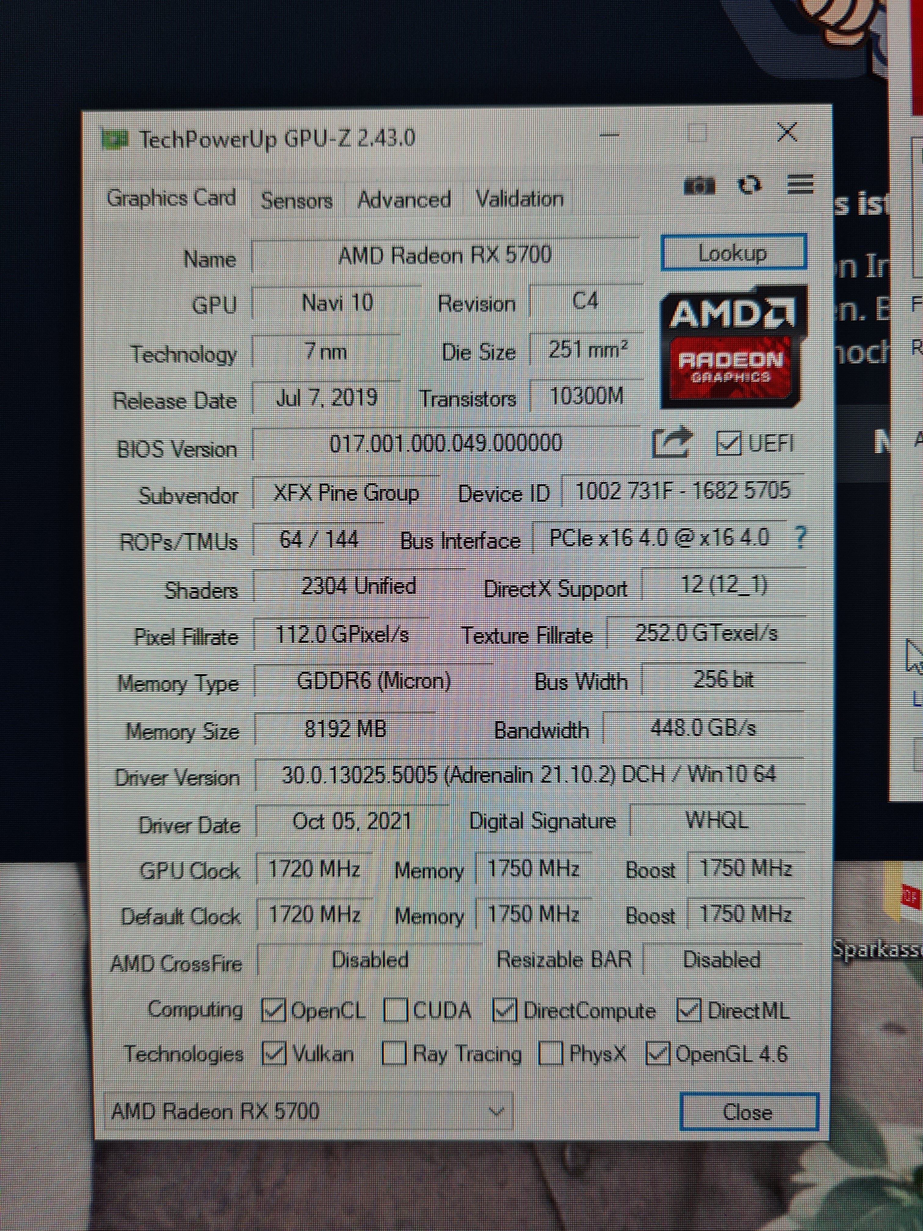

Graka AMD Radeon RX 5700

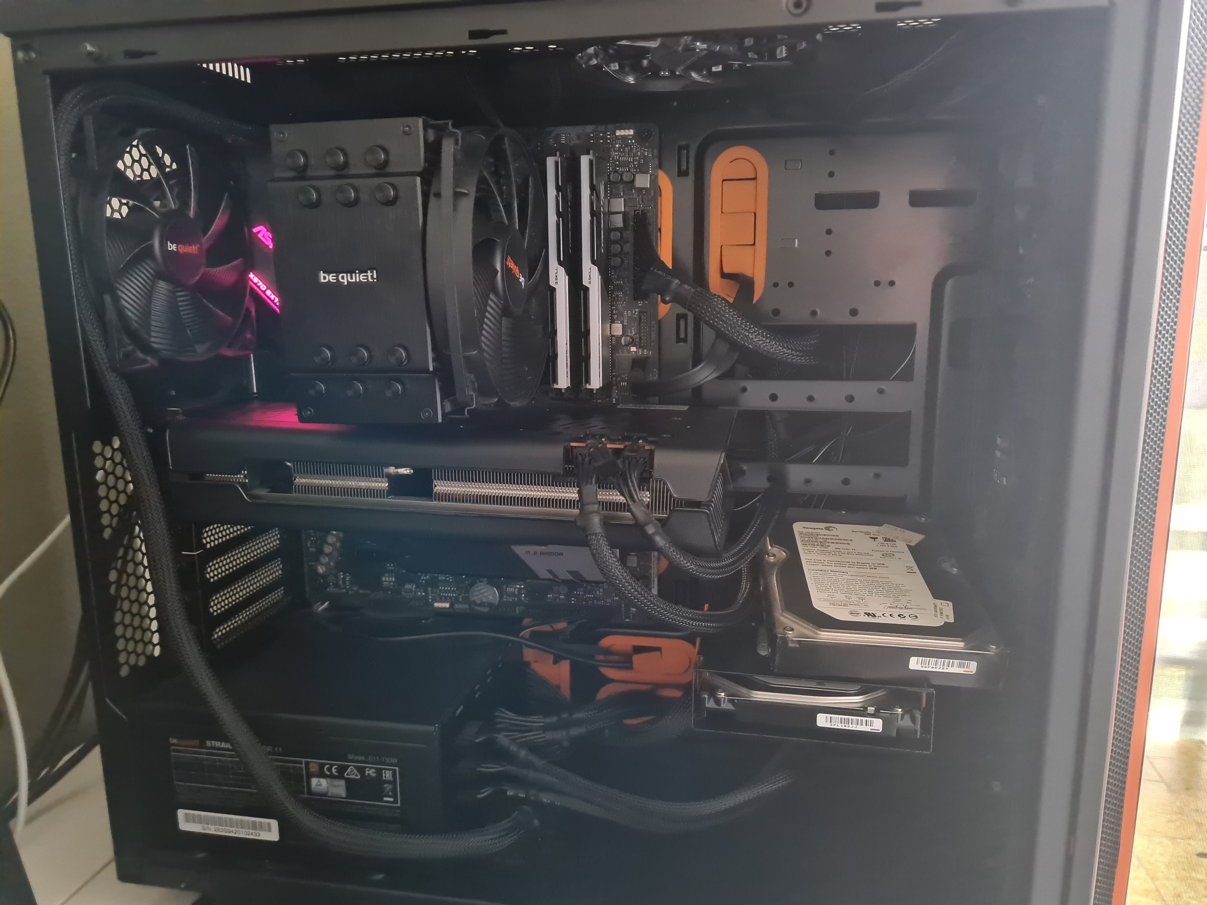

Werksseitig waren 2 140er Lüfter Be Quiet verbaut, nachgerüstet 3 x 120er Lüfter.
Anordnung vorne 2 x 120er 1 x 140er, oben 1 x 120er, und hinten 1 x 140er .

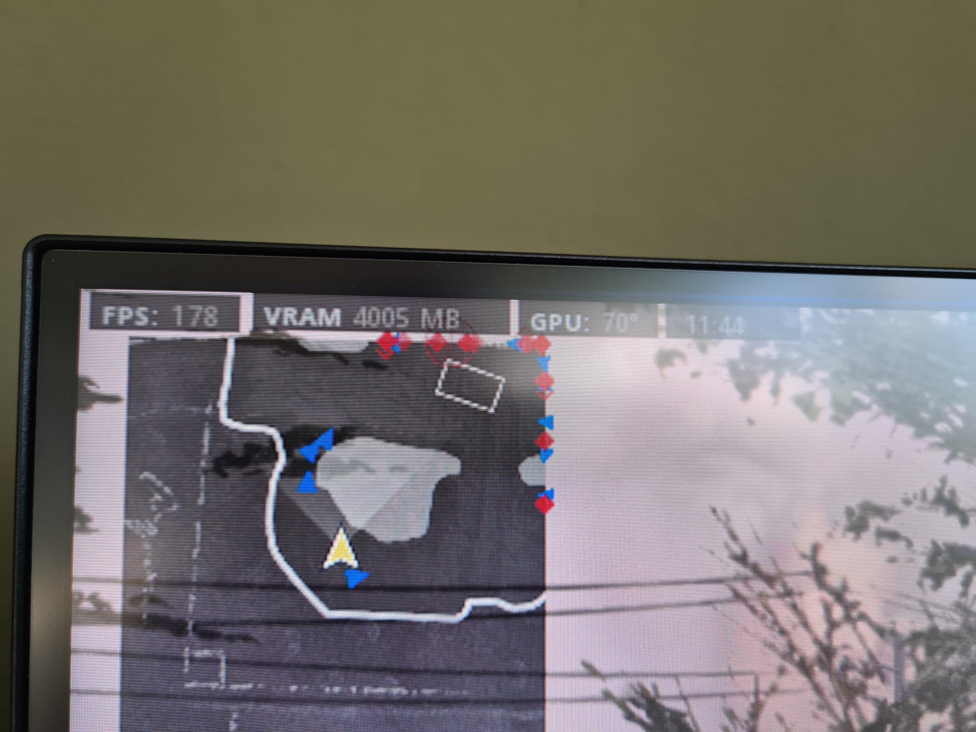

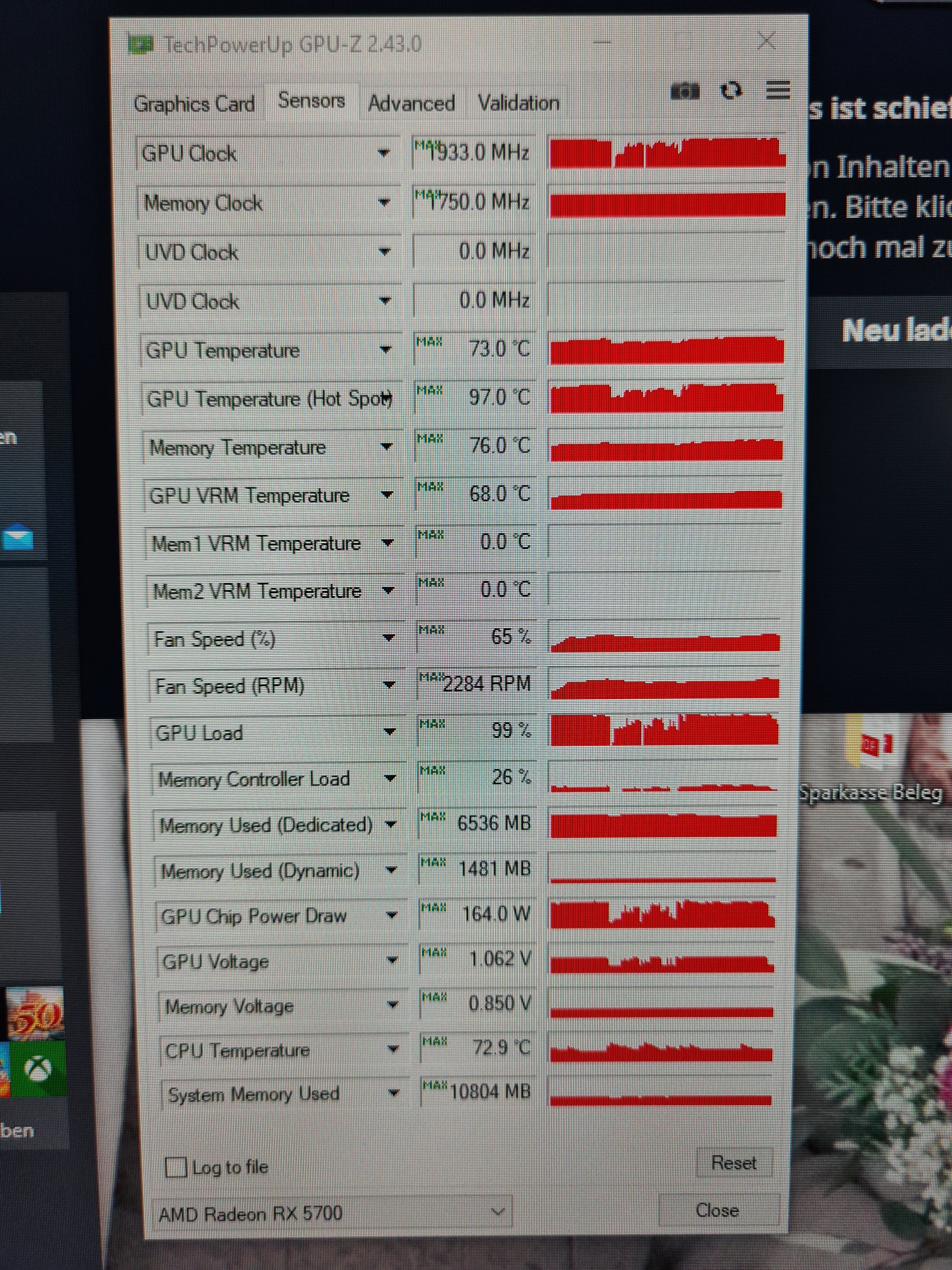

Anhand des Bildes mit der Aufzeichnung der maximalen Daten war das Spiel auf Mitteleren Einstellungen
Diese Information ist ohne Angabe der Auflösung sowie sonstiger Settings komplett wertfrei.

Das klingt eigentlich okay, deine Kabelverlegung ist allerdings unter aller Sau. Hast du das System mal entstaubt, speziell die Grafikkarte?

Verkabelung ist wirklich alles andere als akzeptabel.

Settings sind:
Auflösung 2560 x 1440

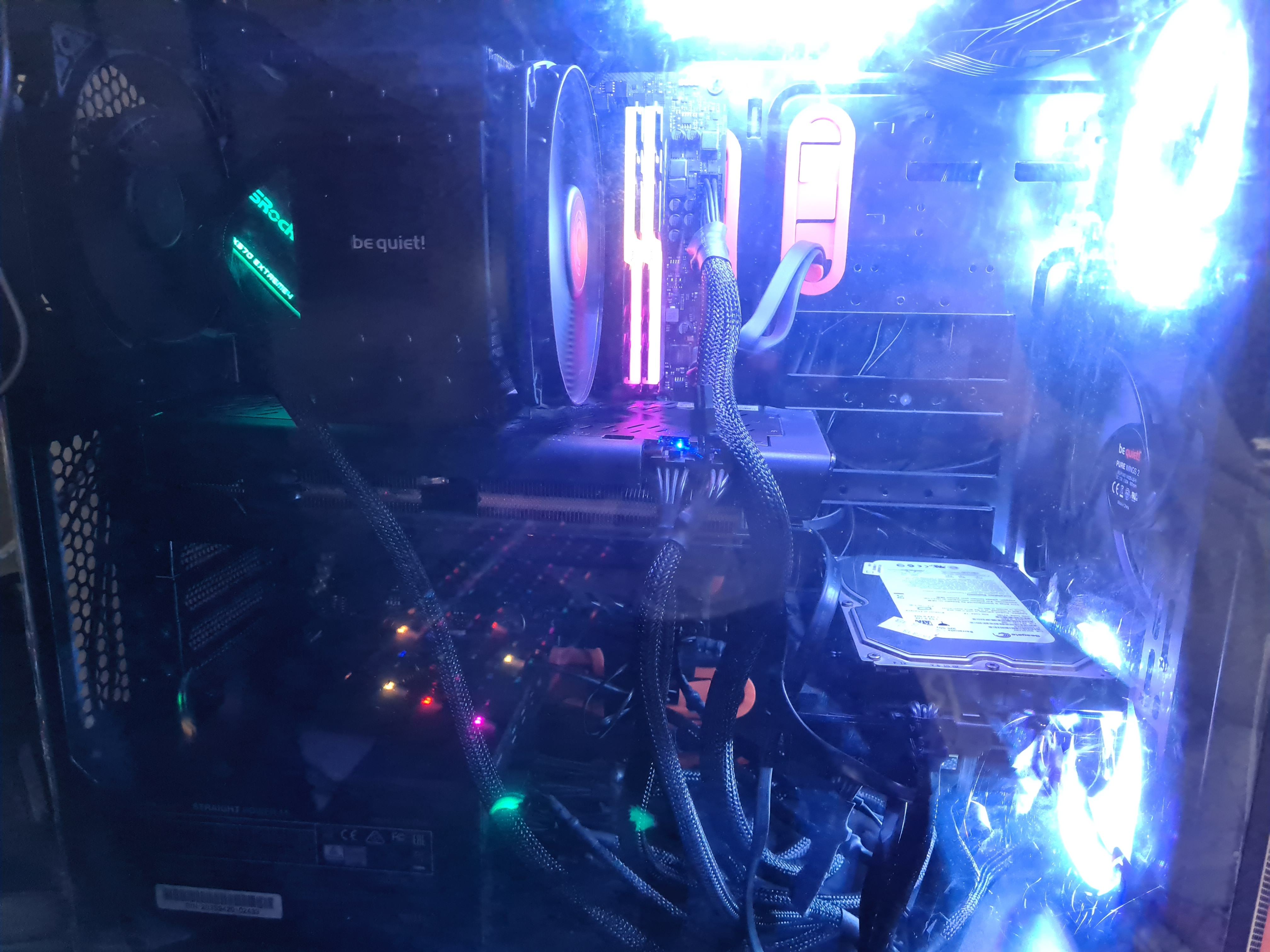

RAM Riegel sind auf Steckplatz 3 und 4, da der CPU Kühler ein Be Quiet Dark Rock 4 ist und ziemlich sperrig, sind bloß 3 von 4 Slot für RAM frei.

Aktuelle RAM Settings
Kabelmanagemant gestern durchgeführt.
Achja und die RAM Riegel 2 x 16 GB 3600

Die GPU darf im Hotspot bis 110 °C haben, danach geht sie in die Notabschaltung.
Die Hotspot Temperatur kann schonmal die 100°C reißen wenn das Gehäuse schlecht belüftet ist.
73°C sind für die CPU jetzt zwar kein Beinbruch aber eigentlich doch viel. Mein 3800X wird unter Last nicht so warm...
Da sogar die Scheibe warm wird gibts da defintiv nicht genügend Frischluft, oder aber die Abluft kommt nicht schnell genug weg.
Entweder reißt deine Karte die 110°C am Hotspot, oder aber etwas anderes gibt unter Last und den Temperaturen auf.
Kandidat hierfür wäre das Netzteil.
Tritt der Fehler auch auf, wenn das Seitenteil ab ist?
Dann wäre das Netzteil zumindest unwahrscheinlich.
Tritt der Fehler auf, wenn du die Framerate auf weniger als "Volles Rohr" stellst, sprich mal 60 oder 75Hz ausprobiert?
So könntest du ausschließen das es an der Grafikkarte und deren Kühlung liegt.
Der Ram steckt auf jeden Fall in den falschen Ram Slots, dadurch verlierst du jede Menge Leistung an der GPU und CPU.
Der Ram muss in Ram Slot A2 und B2 eingesteckt werden, das 3600 MHz XMP Profil im Bios muss aktiviert werden.
Der G.Skill Trident Z RGB DIMM Kit 32GB, DDR4-3600 Ram mit 44 mm höhe passt auf jeden Fall unter den CPU Lüfter, du musst den CPU Lüfter etwas höher hängen.
Bevor du den Ram einstecken kannst musst du den CPU Lüfter abnehmen, nur den CPU Lüfter abnehmen nicht den kompletten CPU Kühler.

Die kleine Auflösung wäre ohne FPS Limit interessant.
Das FPS Limit wäre bei deinen maximalen Einstellungen auf großer Auflösung interessant.
Okay werde ich morgen mal machen, muss jetzt in die Spätschicht.
Qie meinst du genau ohne FPS Limit?
Die Bildrate von 60HZ wieder rausnehmen. Du erwähntest ja, das du sonst auf > 100Hz spielst. Diese Einstellungen bitte :)
1) FPS wie du normal zockst notieren
2) Auflösung auf 1280x720, sonst nix ändern, FPS notieren.
Zu 1) ist Grafikkarten Limit
Zu 2) ist CPU Limit.
Sind beide Recht nahe beieinander hast du in 1) schon ein CPU Limit.
Beide Messungen ohne v-sync und ohne FPS Limiter.
1) sollte um 100 FPS sein, 2) sollte höher sein.
