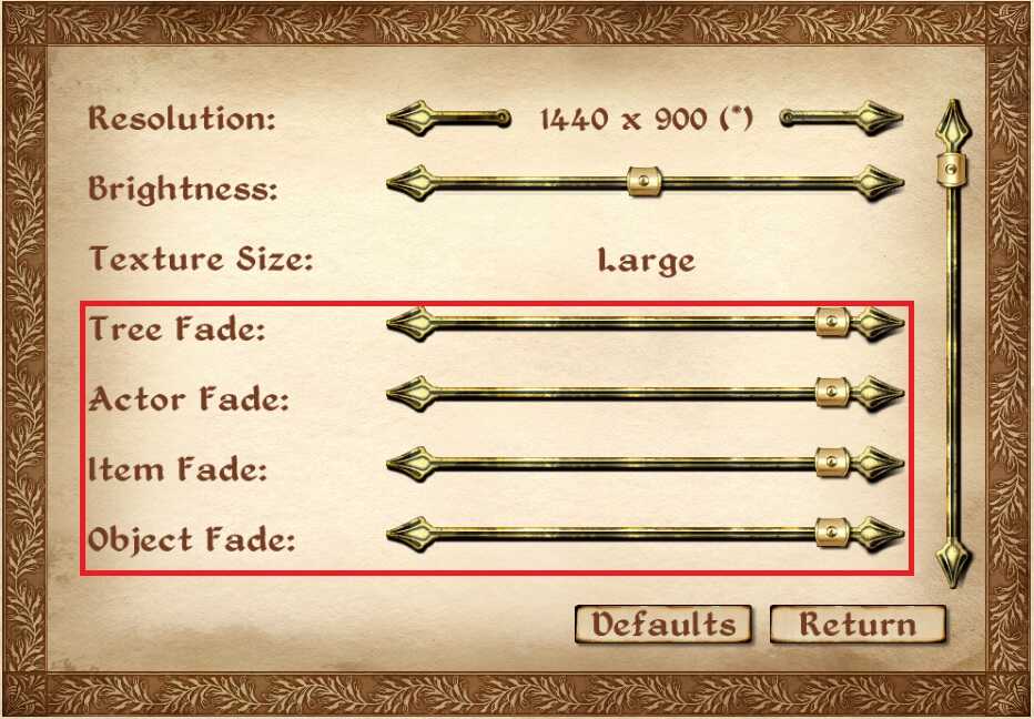

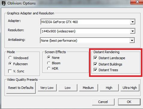

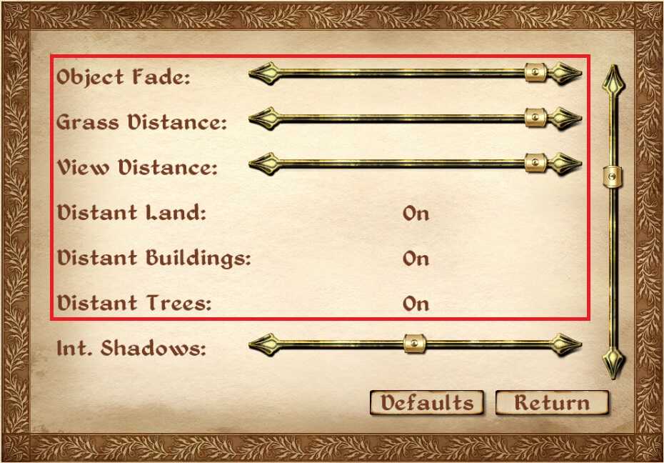

Also bei Oblivion gibts sogar mehrere Einstellungen die solche Effekte beeinflussen können.
Bevor du das Game selber startest, in den Optionen vom Launcher:
Dann im Spiel unter Optionen:
Dreh die Regler mal alle hoch bzw. schalte die Optionen ein und schau, ob sich damit das Problem löst. Wenn ja, liegts wahrscheinlich auch bei den anderen Games an irgendwelchen Einstellungen.

Mhh, also der Fehler tritt zwar immer noch auf das Gras wird aber viel weiter vorne nachgeladen somit fällt es nicht so auf und es spielt sich besser. Es ist halt noch immer so das wenn die meldung kommt das der Bereich geladen wird die Bäume immer noch erst ganz plötzlich erscheinen aber zum Spielen ist schonmal besser geworden. Was für Hardware ist überhaupt für das Laden der Gegenstände verantwortlich? Ich denke nämlich immer noch das es irgendwie am PC liegt weil es einfach immer der gleiche Fehler ist bei den Spielen und bei meinem Leptop kommt der Fehler halt nicht obwohl der viel schwächer ist...Aber Vielen vielen Dank
