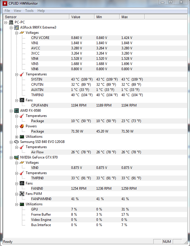

Ich würde Trozem mal den HWmonitor mal runterladen um die temps und die spannung zu prüfen da der die die max und minimum anzegt kanst ja mal dafon nen screanschot machen und hir hochladen.

Wie sieht das hier aus?
Dein Mainboard ist doch gar nicht für die (220W-)CPU freigegeben, sind sicher die Wandler hoffnungslos überlastet...
