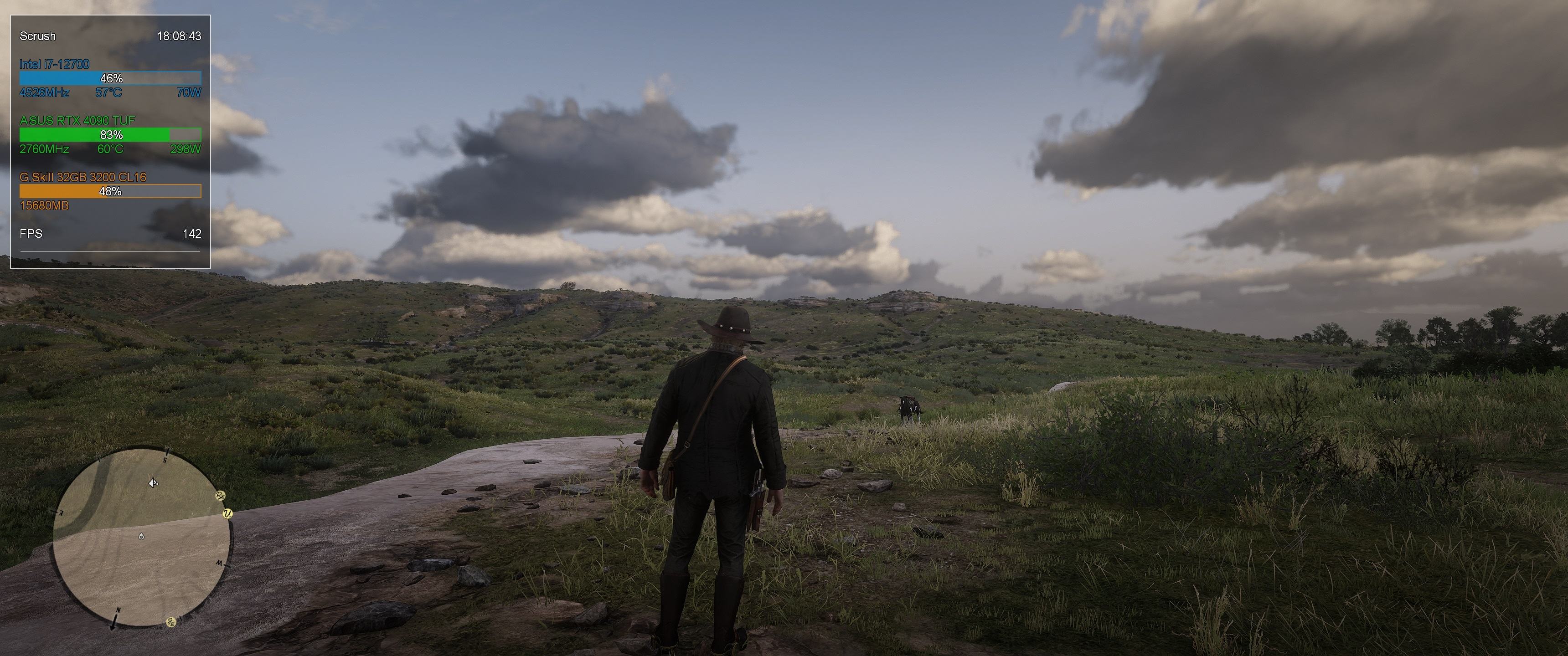

welches tool verwendest du für die diagnosedaten?
msi ab
C:\Program Files (x86)\RivaTuner Statistics Server\Plugins\Client\Overlays
txt löschen und dort einfügen und über den overlay editor laden
  • Kevin.ovl.txt

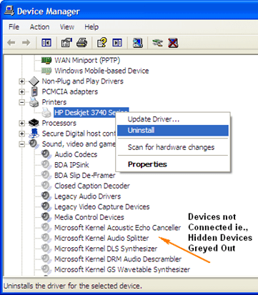

Dann erstmal im Gerätemanager nicht verbundene Geraete anzeigen und jedes(!) einzelne abwesende Geraet deinstallieren (und auch den Haken bei Deinstalliere Treiber setzen).

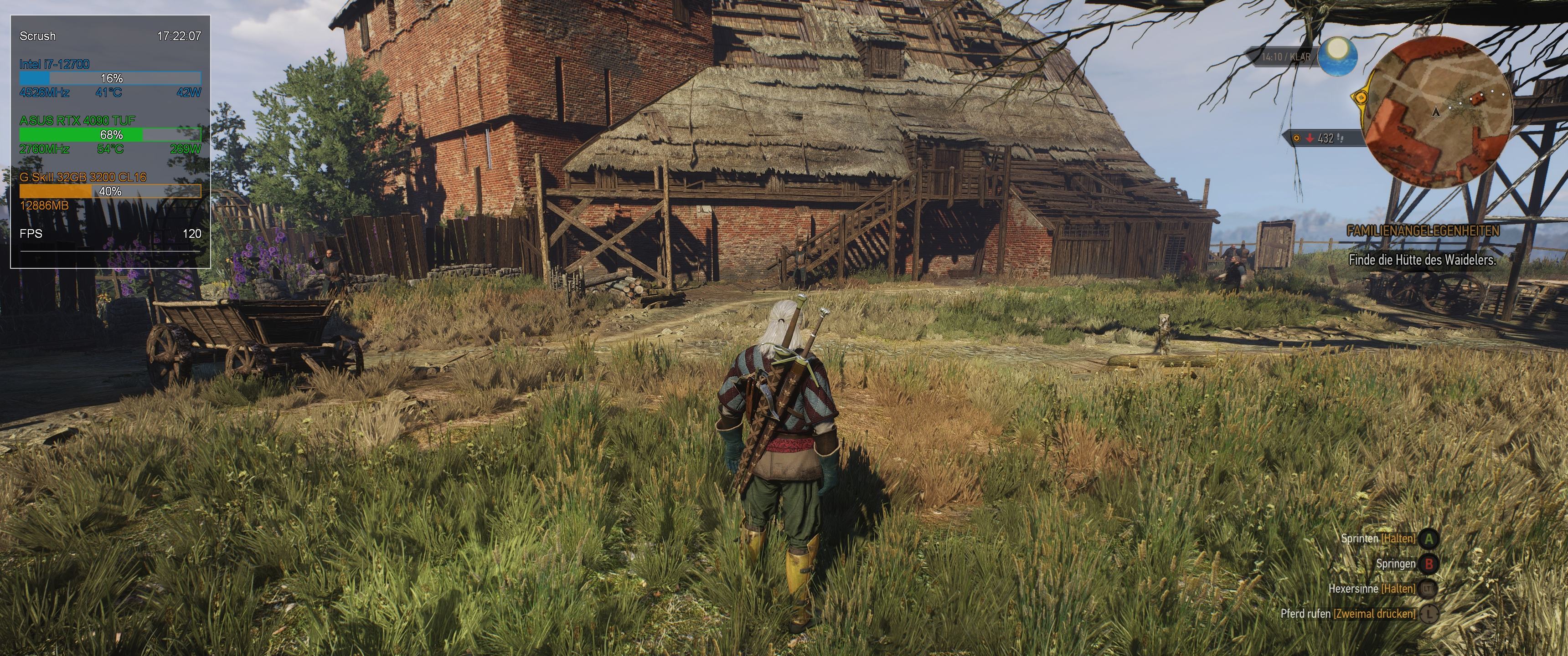

ich spiele mit 142fps, lauf durch die map, und es ruckelt kurz. ein blick auf die fps zeigt 138fps, dann wieder 142fps. also keine massiven frame einbrüche, einfach nur ein unerklärbares kurzes stottern..
Kannst du das mal aufnehmen? Vll mit dem frametimegraphen? Unter ruckeln verstehen viele immer etwas anders als die anderen
mache ich gerne, mit welchem programm kann man unkompliziert aufnehmen?
Sollte du Geforce Experience installiert habe, nimm Shadowplay bzw die direkte Aufnahme Funktion darüber. Oder über die Game Bar von Windows, öffnest du mit WIN+G, habe ich aber selbst noch nie benutzt, sollte aber auch gehen
