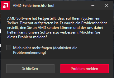

hänge mal ein bild an von der fehlermeldung
Die Info bringt natürlich genau nix.
