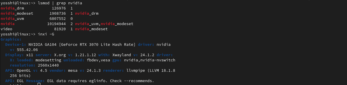

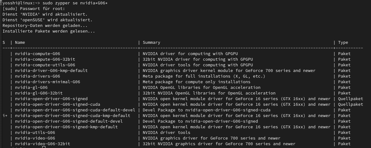

ich teste mich gerade durch verschiedene Linux Distros und bin jetzt bei openSUSE Tumbleweed mit GNOME Oberfläche hängen geblieben.
Soweit bin ich auch zufrieden, nur kämpfe ich eigentlich schon seit Beginn mit meinen Grafiktreibern.
Den Standardtreiber habe ich glaube ich relativ erfolgreich nach dem SDB:NVIDIA_drivers wiki aktualisiert und der Desktop läuft mittlerweile auch super flüssig, mit meiner Steam Bibliothek kommt es aber schon beim starten zu abstürzen, daher vermute ich Probleme bei den 3D Treibern.
Getestete Spiele sind bisher Rocket League, CS:Source , The Last of Us part 1, LIMBO & Super Hexagon. Nur letzteres funktioniert ohne Probleme (wahrscheinlich weil voll in 2D? Limbo stürzt aber komischerweise auch ab).

- **Grafik:** Software Rendering <---- Soll das so?
Grafikkarte ist eine RTX 3070
