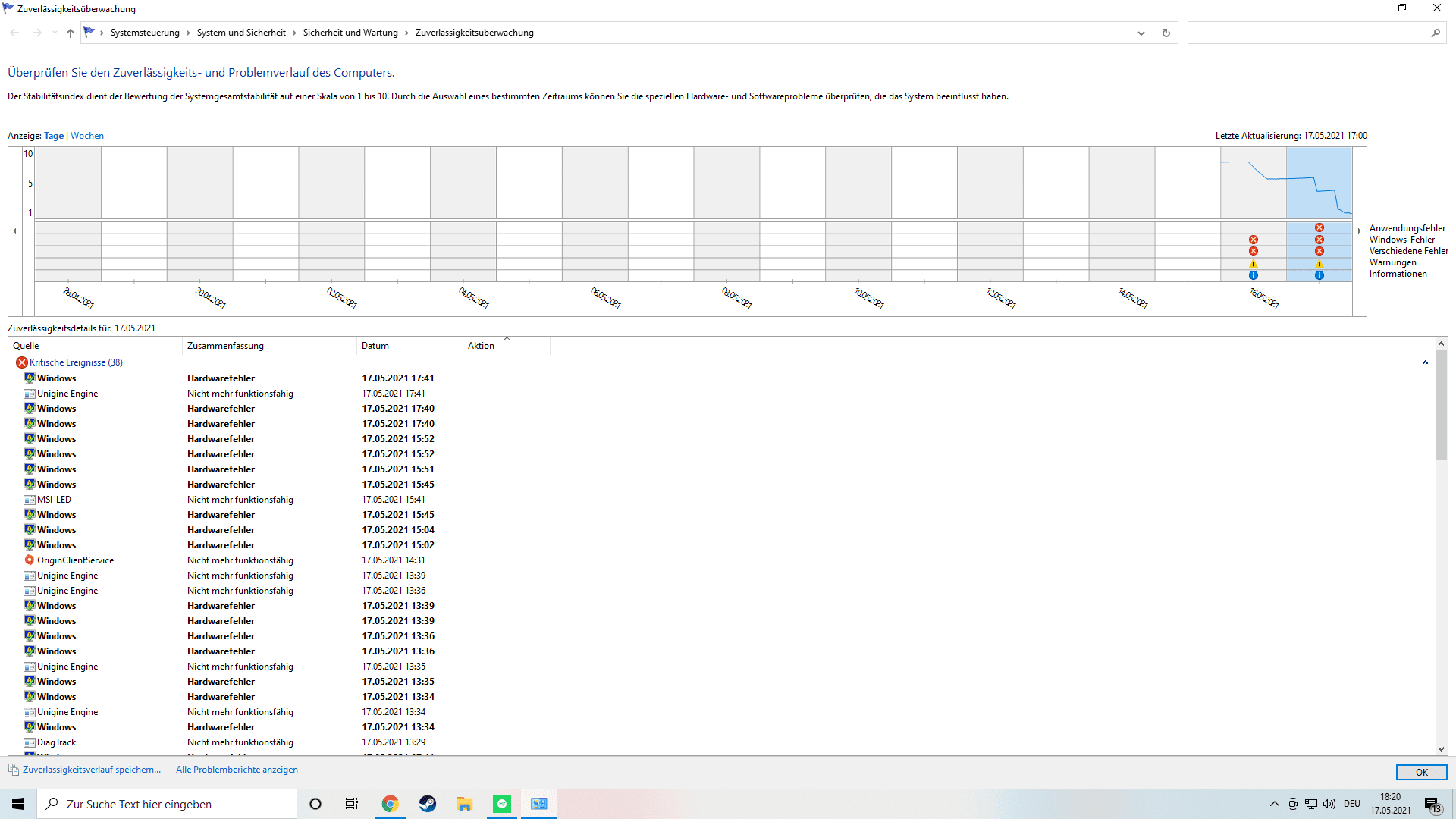

Habe mir eine Graka GTX 1080 ti gekauft, alles installiert aber bei jedem Spiel (CSGO; Battlefied V, etc..) stürzt das Spiel (NUR DAS SPIEL) nach ca 3 Minuten ab. Kann ganz normal weiter arbeiten & alles aber ich weiß nicht mehr weiter.. kann es das Netzteil sein? Habe schon beide probiert und nach einer gewissen Zeit stürzt das Spiel ab.
3. Welche Schritte hast du bereits unternommen/versucht, um das Problem zu lösen und was hat es gebracht?
DDU, Alles neu installiert (inkl. neu gebootet (Windows neu aufgesetzt)), möglich dass es an dem Netzteil liegt, oder ist die Graka defekt??

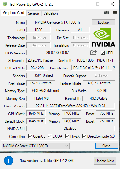

Liefer mal detillierte Daten zur Grafikkarte unter Last, z.B. HWinfo oder klick bei deinem GPU-Z auf die Sensors Karte und lass mal mitlaufen. Stell dir die Anzeige auf die Maxwerte ein.

GPU-Z sieht merkwürdig aus. Was'n das für'n Treiber? Garantiert nicht der richtige für die 1080Ti.
Hier ist der richtige.
@Havellaender das ist eine steinalte Version von GPU-Z (https://www.techpowerup.com/226911/techpowerup-announces-gpu-z-v1-12-0) die kam vor dem Start der 1080TI (Frühjahr 2017 wenn ich mich nicht vergoogled habe) raus.
