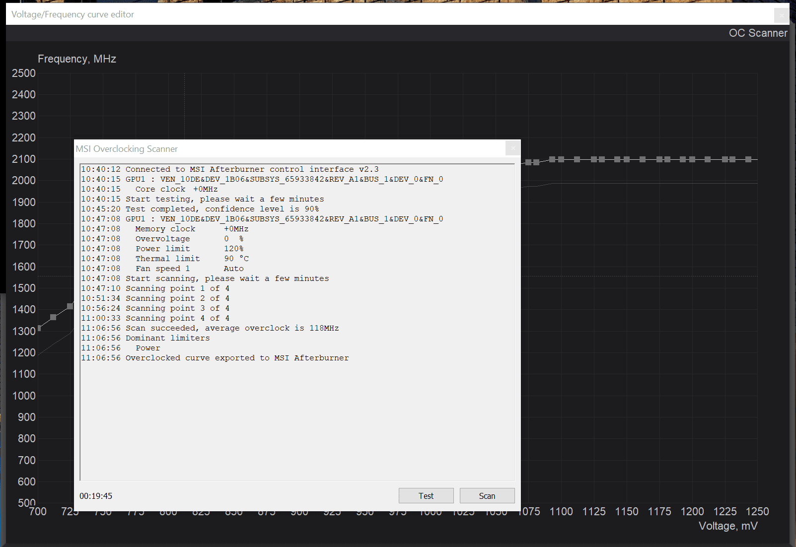

Ich würde es am besten mit dem MSI Afterburner machen, das Power Limit auf Anschlag, darin den OC Scanner benutzen, danach noch den Vram schrittweise jeweils einigen Hundert MHz anheben und mit 3dMark testen.
Fertig.
Aber diese hohen Werte werden nicht andauernd hoch gehalten, das macht sich NUR in Benchmarks gut, sonst sind sie wertlos, ich würde bei zb 1900Mhz versuchen bei den Volt so niedrig zu gehen wie nur möglich, das ist ebenfalls mit dem MSI Afterburner möglich, mit dem Curve Editor. Das hat mehrere Vorteile, die Karte wird nicht so schnell heiß, die Frametimes sind glatter was zu einem stabil flüssigem Spielgefühl führt, der Stromverbrauch ist nicht unnötig zu hoch und das System wird nicht unnötig lauter.

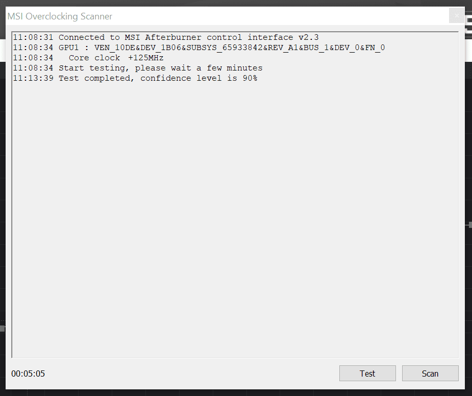

So, habe mal OC Scanner laufen lassen. Vorläufiges Ergebnis war +118Mhz. Dann den Testlauf über den OC Scanner gemacht, dort wurde dann angezeigt das der Afterburner dem Core Clock über Kurve +125 Mhz gegeben hat und das confidence level bei 90% liegt, also nach Definition alltagstauglich.

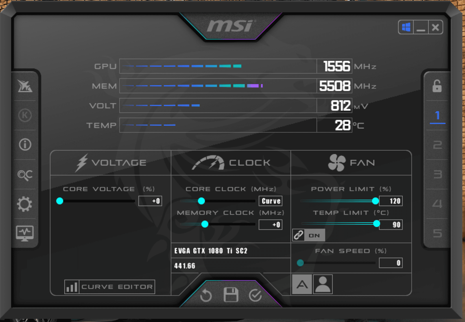

Bedeutet das in dem Fall, das ich die +125 auf den Standardtakt oder den Boosttakt draufrechnen muss? Standardtakt ist ja 1557 Mhz, Boost 1617 Mhz.
Macht jetzt Core Basistakt von 1675, Boosttakt von 1789 und Mem hatte ich vorher schon mal auf +75 gestellt, das bringt dann lt. GPU-Z einen Unterschied von 1376 auf 1395 Mhz..

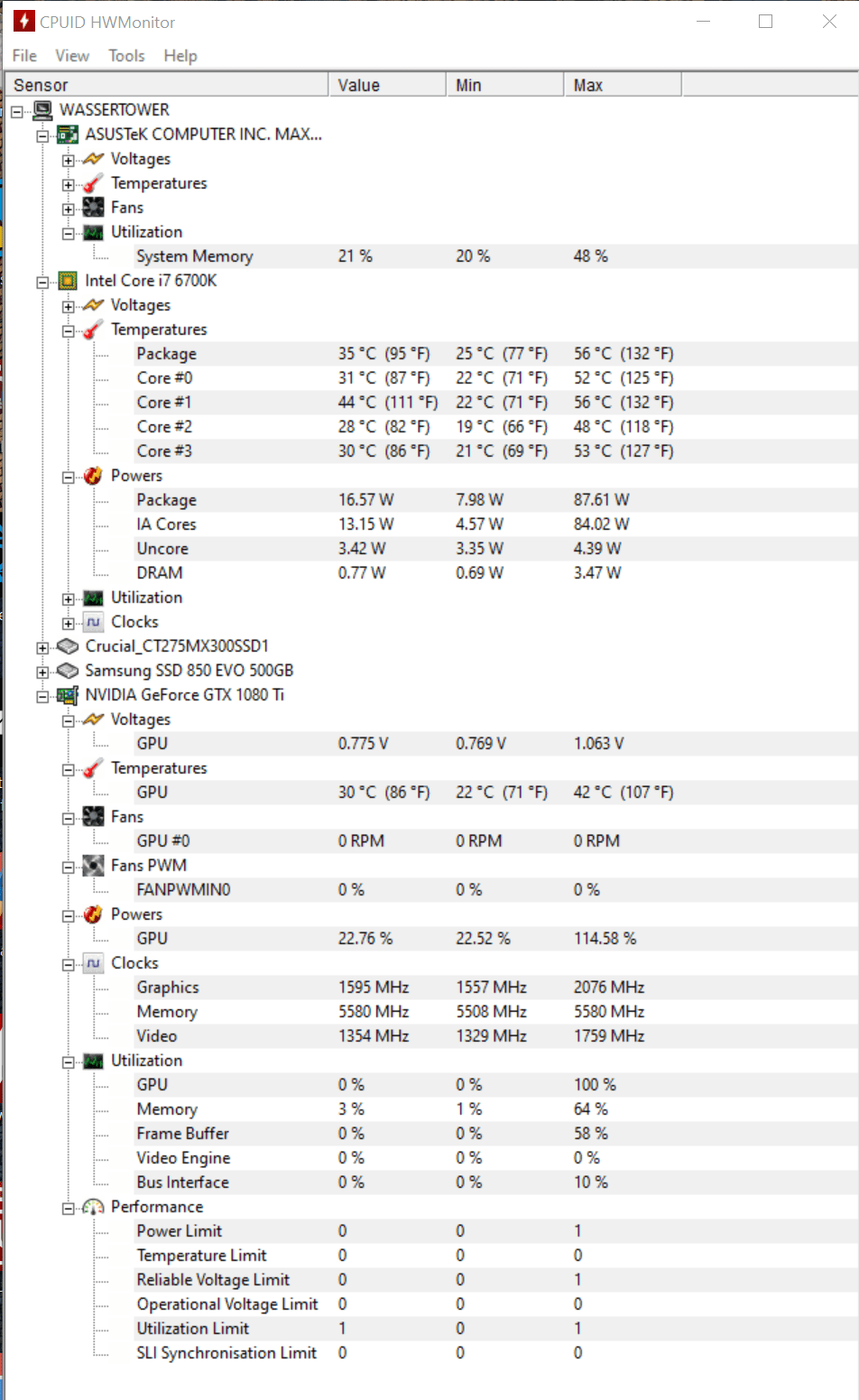

So, nach über einer Stunde Shadow of the Tomb Raider hier die Zwischenergebnisse bzw. Max.-Werte lt. Hw Monitor.
In Game hat die Karte laut Afterburner Overlay 40°C erreicht, 99%-100% Auslastung und dabei sich auf 2063 Mhz eingependelt, ist aber permament im Volt/Power-Limit gewesen. Fürs erste scheint das ja schon mal gut zu klappen.
Wie macht man nun am besten weiter?
