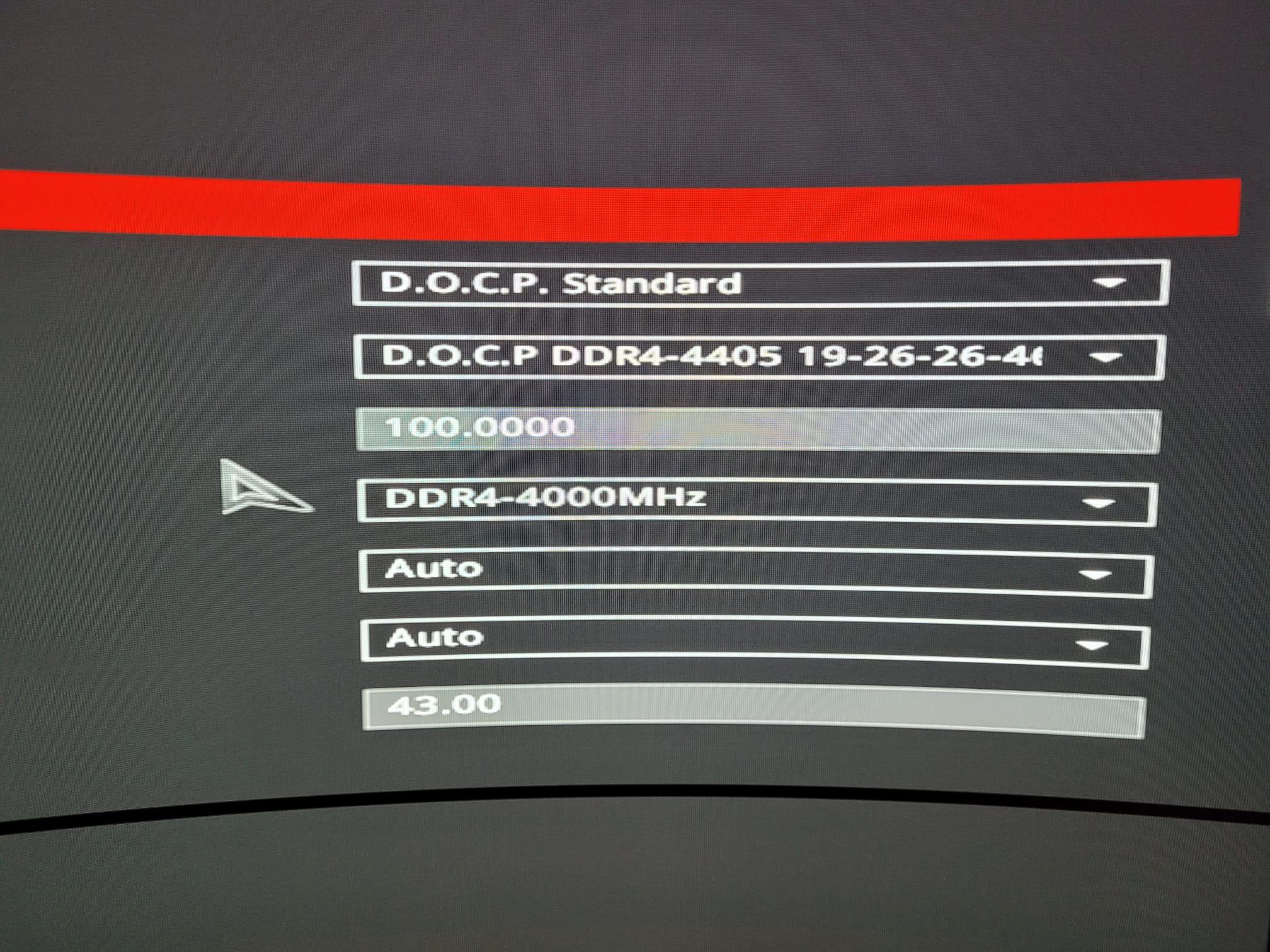

Hallo Nixten,
XMP ist aktiviert und ich habe 2 Riegel verbaut : F4-4400C19D-64GTRS G.Skill Trident Z Royal Series DDR4 Kit 64GB: 2x32GB 4400 MHz. Sind aber auf 4000 MHZ eingestellt weil Board/CPU nicht mehr unterstützt.
Temperaturen sind im grünen Bereich.
Danke dir!
VG
Deaktivier das mal und guck, ob es weg ist.
