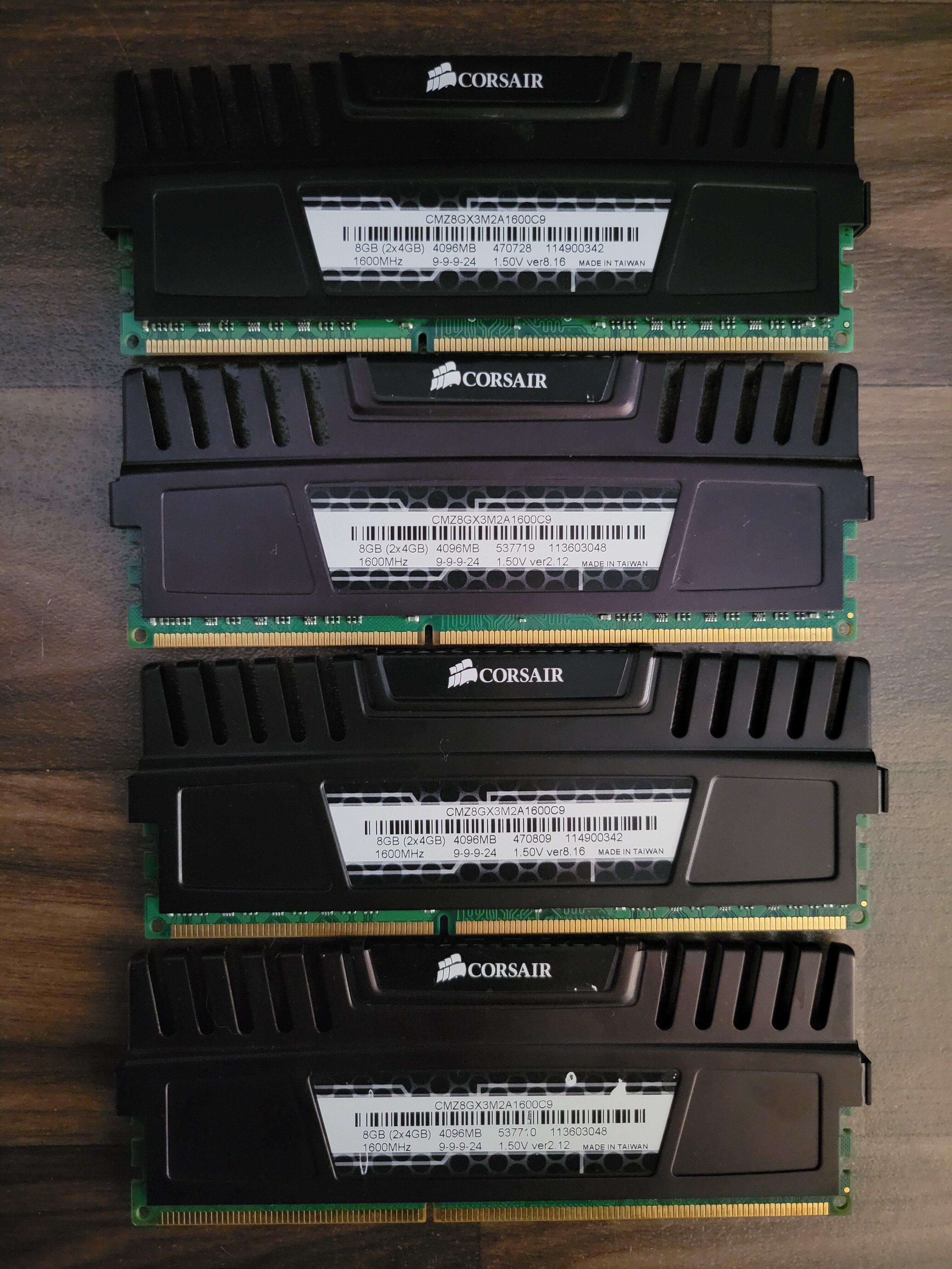

zusätzlich nochmal 8GB DDR3-Ram Corsair CMZ8GX3M2A1600C9

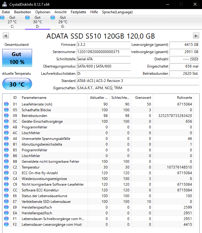

EDIT: Vielleicht ist die Lesefehlerrate etwas hoch von der einen SSD?!

Hast du meinen Post 3 gelesen und das SATA Kabel an der ADATA 120 GB SSD getauscht oder die die Fehlerhafte ADATA 120 GB SSD schon entfernt?
Ich würde das SATA Kabel an der ADATA 120 GB SSD mal tauschen, leider wird bei der 120 GB SSD kein C7 UltraDMA-CRC-Fehler angezeigt in CrystalDiskinfo, daran könnte man ein defektes SATA Kabel erkennen.
Oder die 120 GB SSD komplett vom Mainboard abklemmen, inklusive SATA Kabel.

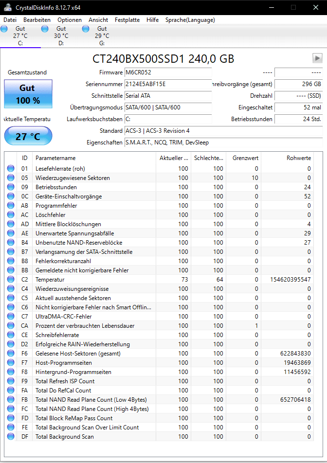

An der Crucial 240GB SSD ist das SATA Kabel OK, weil bei C7 UltraDMA-CRC-Fehler kein Eintrag (0) vorhanden ist.
Bei der ADATA 120GB SSD gibt es leider kein C7 im CrystalDiskinfo bei den SMART Werten, keine Ahnung warum.
Die Lesefehlerrate der ADATA 120GB SSD ist aber verdächtig hoch, da ist ein defektes SATA Kabel naheliegend.

Vielleicht ist es auch das Problem bei meinem Pc, da die Rams unterschiedliche Versionen haben.
Aber so viel mehr wollte ich nicht in die alte Technik investieren. Verkauft krieg ich das sicher eh schon sehr schwer :d
Mit einer Ram Revision von deinen Ram Riegeln z.B. Revision 2.12 in Ram Slot A2 und B2 muss der PC laufen.
Wenn das nicht funktioniert liegt das Problem nicht beim Ram.
Hatte ich gestern mal mit nur einer Version. Natürlich im Dual-Channel. Also A1 / B1
Da war nichts und dann nach über eine Stunde Youtube (so viel kann ich dann auch nicht Youtube) habe ich dann wieder alle 4, aber nun auf nur noch 1066 geschaltet. Seit dem nur 1x bluescreen gestern. Und heute noch gar nichts, obwohl ich schon so ca. 3-4h dran sitze (zocken, YouTube, ....)
