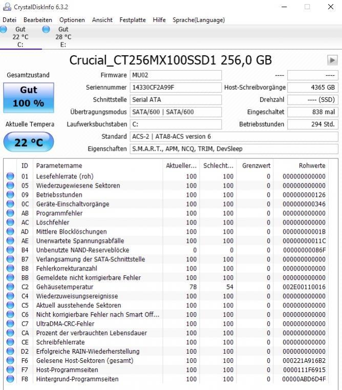

Dann läuft das System ja wenigstens stabil, was da jetzt die Ursache ist, kann ich dann auch nicht sagen. Das die Crucial nach einem Bluescreen ggf. nicht erkannt wird, weil sie dann etwas länger braucht sich zu melden, ist bei denen eben normal. Schau noch mal mit CrystalDiskInfo auf den Rohwert von Attribut C7 der andere Platte, wenn die auch intern verbaut ist. Der sollte 0 sein oder wenn nicht, wenigstens nicht steigen.
Nein, beide Platten haben den Wert 0.
