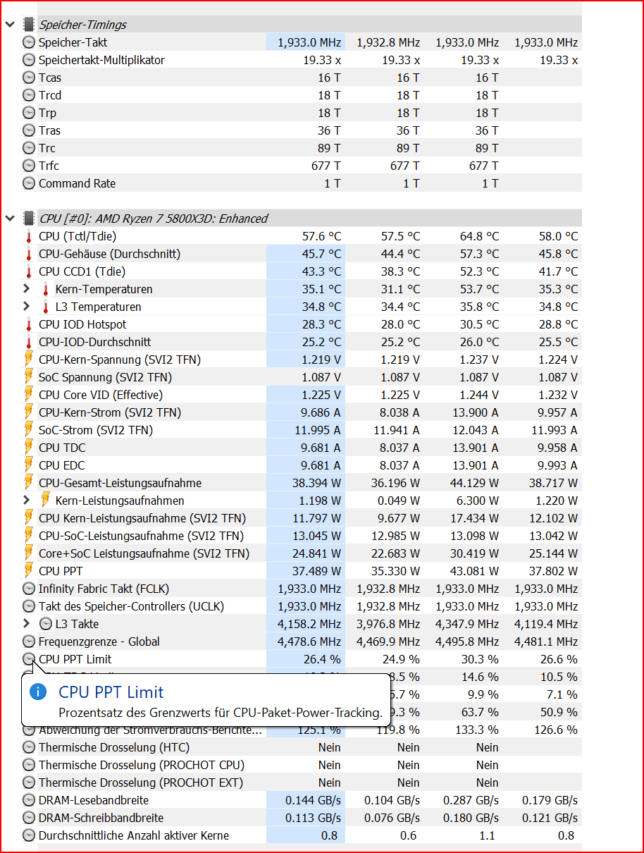

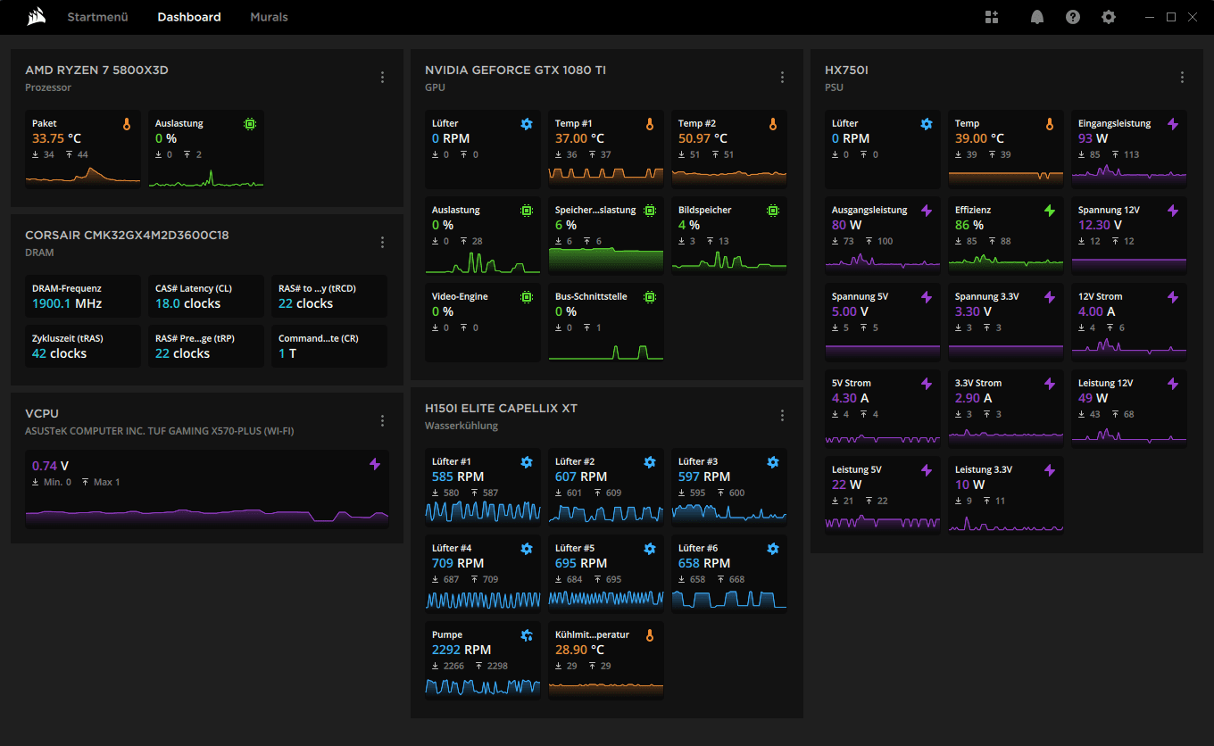

Hallo zusammen,
also ich bin von einem 3800X gewechselt und kann sagen, das in den Spielen die ich zurzeit spiele ( COD MW3, Alan Wake2 und Red Dead Redemption), das ganze schon flüssiger und mit einigen FPS mehr läuft. Ich hatte mir Sorgen um die Temps gemacht, aber meine Corsair AIO schlägt sich gut, unter Vollast ( Cinebench) komme ich auf 80 Grad und im idle siehe Bild. Ich spiele ja auch mit dem Gedanken mich mit PBO Tuner
zu beschäftigen, aber macht dies bei meinen Werten Sinn?

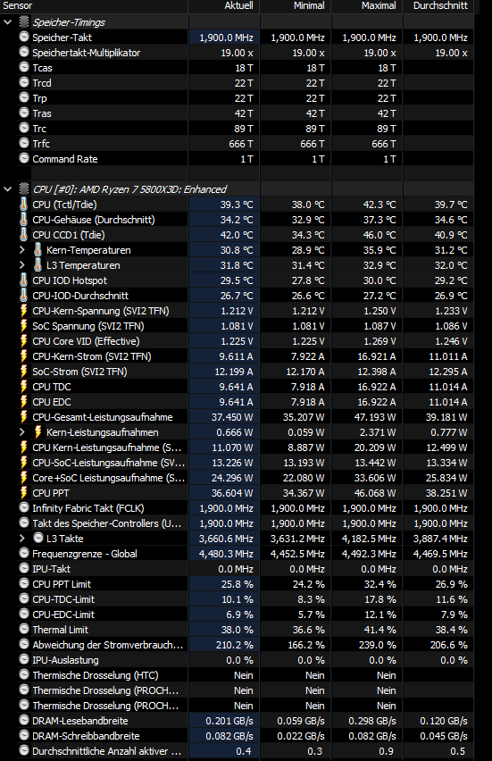

Bin heute vom 3700X auf den 5800X3D gewechselt. Temps sehen normal aus, Bin nur minimal drunter. Liegt evtl. daran dass ich bei 1900Mhz IF und Speichertakt liege, Denke deine Werte passen.
Edit: Eben noch mal CB installiert und getestet. Komme auch auf 80°C mit leisem Lüfterprofil. Definitiv normal.
