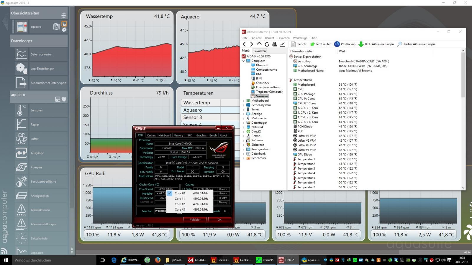

ich habe ein Problem mit meinen Temps die ich mir nicht so richtig erklären kann,
wenn ich mein System mit Prime95 und furmark eine ganze weile belaste springen immer mal wieder meine CPU kerntemps um +20° nach oben (von ~65° auf +85°), sobald das passiert steigt auch meine Wassertemperaturen und fallen auch sofort wieder wenn die CPU kerntemps im normalbereich liegen, daher gehe ich nicht von defekten tempdioden in der CPU aus.
Bis hierher kein Problem, da man davon ausgehen könnte das der CPU runter taktet.....tut er aber nicht....oder ich gucke an den falschen stellen.... wäre toll wenn jemand eine Idee hat.

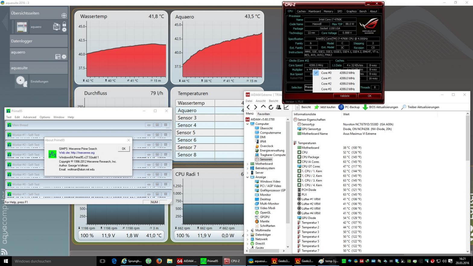

Prime lastet nicht konstant mit de gleichen Intensität aus. Das liegt einfach am verwendeten Testverfahren. Dabei werden verschiedene Berechnungen nach einander ausgeführt welche durch die Zahlen z.b. 8k, 864k usw bezeichnet werden. Dabei sind die kleinen Werte oft diejenigen die wesentlich mehr heizen als die größeren wenn ich das richtig im Kopf habe.
Das was du beobachtest ist also ein Anstieg an einem Punkt wo Prime gerade einen Wert laufen lässt der in Kombination mit den neuere Features wie AVX 2 usw. besonders viel Wärme erzeugt. Genau dann entstehen diese extremen Peaks. Bei den neuen Versionen wird dies das der neuen Features umso schlimmer. Die 27.9 lastet hier noch nicht so unglaublich übertrieben aus. Daher sind hier die Schwankungen eher 10°C als 20°C wie bei dir bei der neueres Version.
Wie Dragon schon sagte reicht die 27.9er Version ganz locker aus um die CPU auf Stabilität zu testen. Da Sie schon AVX verwendet gehst du auch auf Nummer sicher das Anwendungen die davon gebrauch machen stabil laufen. Noch ältere Versionen wie die 26.6er würde ich dagegen nicht empfehlen da diesen das Feature gänzlich fehlt und es somit dann doch ggf. zu Problemen kommen kann.

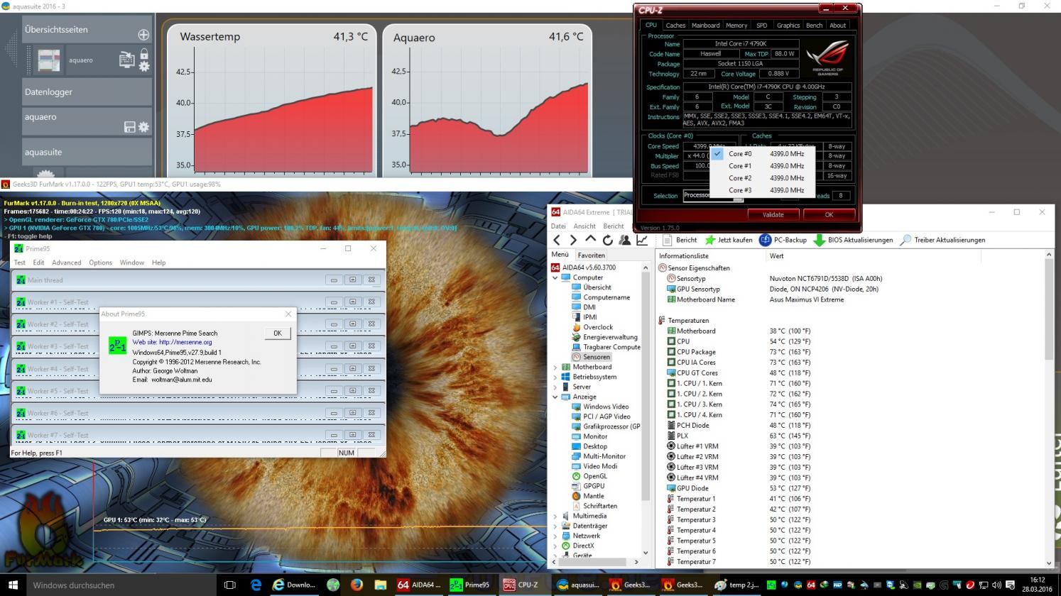

@ Gubb3L danke für die antwort, macht sinn und bestätigt auch den aktuellen Testlauf, wo auch mit Version 27.9 der sprunghafte anstieg ( hier aber nur knappe 15°) zusehen ist

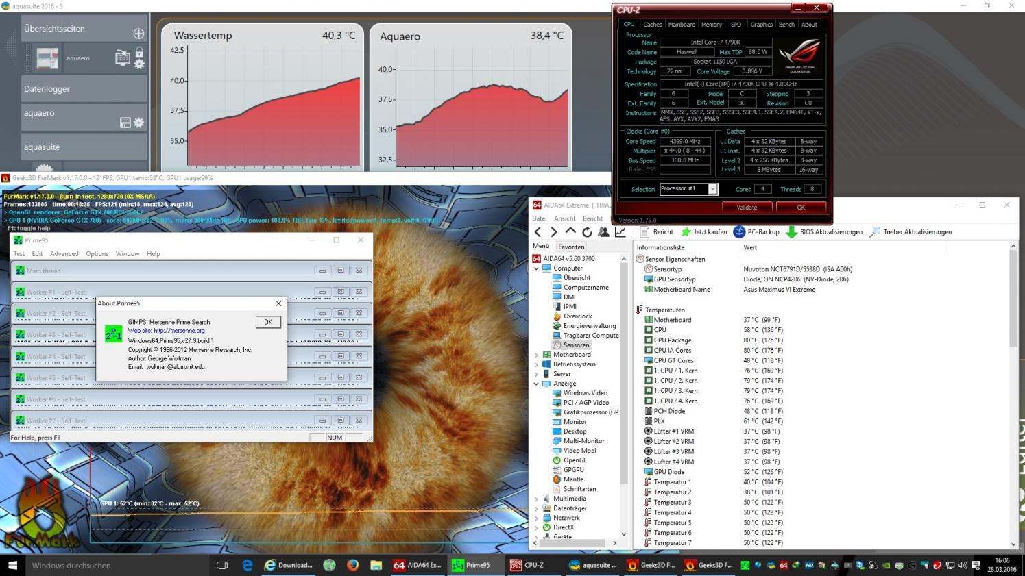

einige Minuten später
