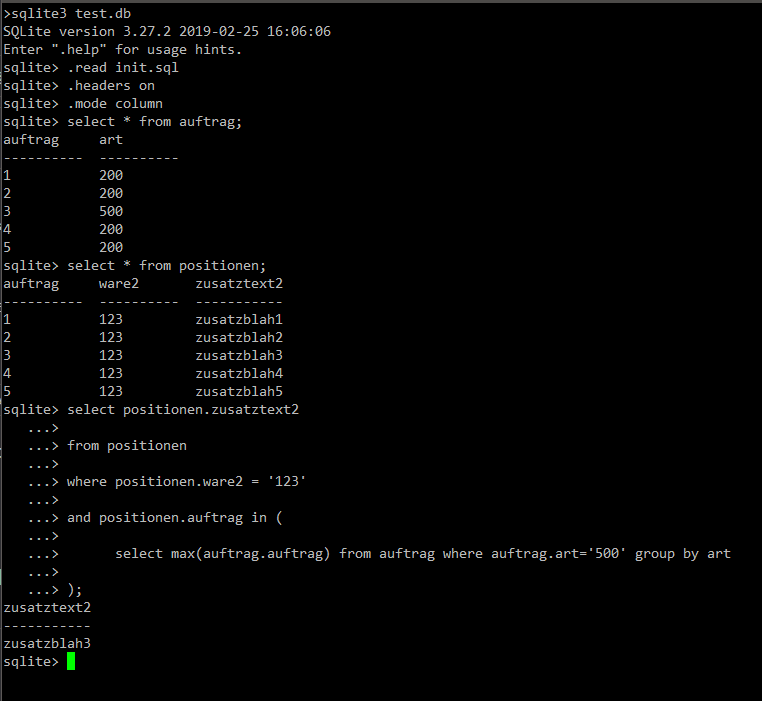

select positionen.zusatztext2
from positionen
where positionen.ware2 = '123'
and positionen.auftrag in (
select max(auftrag.auftrag) from auftrag where auftrag.art='500' group by art
-- würde auftrag mit nr. 5 zurück leifern weil max. Wenn 1 gefordert ist, dann select min(...)
Wenn das nicht ist, was du brauchst, mach ein besseres Beispiel und beschreibe genauer.

Bin nicht, sicher, ob ich dich hier richtig verstehe. Was meinst du mit DESC 1?
from positionen
Mit DESC 1 meinte ich absteigend und maximal 1. Also genau was du mit MAX machst.
Der Befehl funktioniert bei mir nur leider nicht.

Nein, eigentlich nicht. Alle deine Beispiele sind eine umständliche Schreibweise um das Gleiche zu erreichen, wass die MAX Funktion erledigt. Und MAX ist ANSI-SQL, sollte somit in jeder relationalen Datenbank implementiert sein.
Da @BigShot den Fehler nicht genannt hat, können wir nur raten, was schief gegangen ist. Es könnte auch einfach nur ein Type Mismatch gewesen sein, wer weiß. Ich habe ja nur SQLite gewählt um schnell an ein Beispiel zu kommen und wollte jetzt nicht unbedingt remote auf die Oracle oder Postgres DB bei der Arbeit.

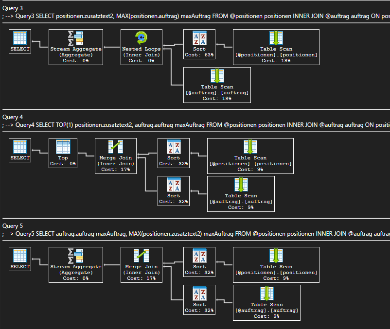

@Murazor das kommt immer darauf an, was gemacht werden soll. Hier mal ein paar gegenüberstellungen aus einem MSSQL Server:
SQL:
-- Declare
DECLARE @auftrag TABLE (auftrag int, art int);
DECLARE @positionen TABLE (auftrag int, ware2 varchar(128), zusatztext2 varchar(512));
-- Seed
insert into @auftrag
select 1, 200 UNION select 2, 200 UNION select 3, 500 UNION SELECT 4, 200 UNION select 5, 200;
insert into @positionen
select auftrag, '123', 'Bla234' from @auftrag;
--> Query3
SELECT
    positionen.zusatztext2,
    MAX(positionen.auftrag) maxAuftrag
FROM @positionen positionen
INNER JOIN @auftrag auftrag ON positionen.auftrag = auftrag.auftrag AND auftrag.art = '200'
GROUP BY  positionen.zusatztext2;
--> Query4
SELECT TOP(1)
    auftrag.auftrag maxAuftrag
ORDER BY auftrag.auftrag DESC;
--> Query5
SELECT
    auftrag.auftrag maxAuftrag,
    MAX(positionen.zusatztext2) maxAuftrag
GROUP BY  auftrag.auftrag;
Hier die dazugehörigen Ausführungspläne:
Die Performance der Abfragen (ohne Optimierungen:
AbfrageOperation CostPlan Size
Query30,017924KB
Query40,035224KB
Query50,035232KB
Daher hast du Recht, dass bei einer einfachen Abfrage mit nur einer Aggregatsfunktion auf ein numerischen Typ das Min/Max immer schneller ist. Aber wenn die Abfragen komplexer werden, oder er Abfragetyp nicht mehr Numerisch ist, kann es bedeuten Performanter sein, ein Limit/Top o.Ä. zu verwenden. Dieses hat aber nicht mehr wirklich was mit der eigentlichen Frage zu tun ;)
