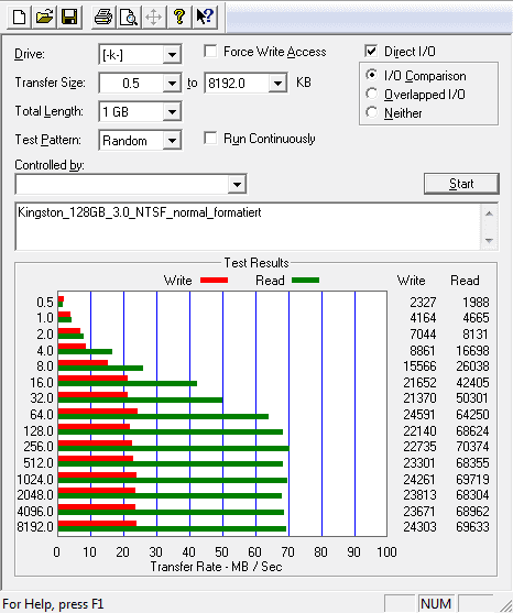

Problem: Nach einigen Monaten wurde die SSD immer langsamer.

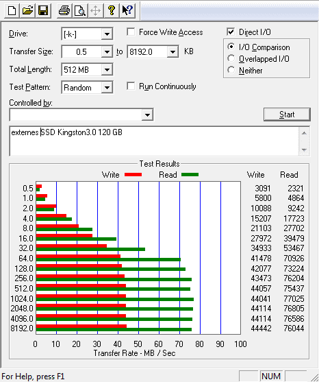

was versthst du denn unter "immer langsamer"?
Könntest du das mal in Zahlen verdeutlichen?
Kingston HyperX SSD 120 GB an USB 3.0
Zunächst besten Dank für die Antworten,
Zu Beginn sah ich keine Probleme.
Das eine externe SSD über USB 3.0 bei dem dargestellten System keine großen Leistungen bringen kann ist mir schon klar.
Auch im Januar 2012 war ich - zumindest bei der Fotobearbeitung - noch zufrieden.
Hier mal ein Screen aus dem Jan 2012:
Nunmehr aber doch:
Wieso die Grafic jetzt so im Beitrag eingeordnet wird weiß ich nicht.
Welche Ursachen der Abfall der Schreibleistungen hat ist mir unbekannt.
