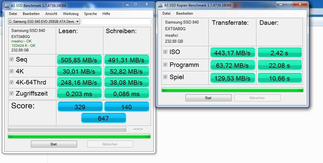

Hallo zusammen,
siehe Screenshot.
Ist im moment noch die einzige Platte im System.

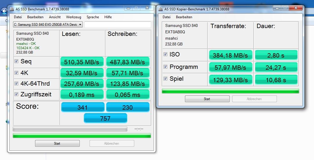

E: hier nochmal mit Energiesparplan auf Höchstleistung:
Mir sind die Schreibwerte nachdem TurboModus zu gering.. sollten die nicht bei über 200MB/s liegen?
Die SSD schreibt sequentiell mit fast 500MB/s und geht gar nicht über die SATA 6Gb/s Schnittstelle. Ohne den Turbo Write Modus, der intern in der SSD ist, wären es dann nur so etwa 250MB/s, aber dass kann AS-SSD nicht messen, weil nur über einen Adressbereich von 1GB gebencht wird. Die Werte passen, vor allem auf dem zweiten Bild.
