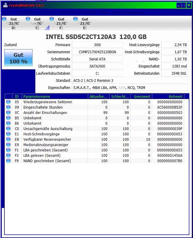

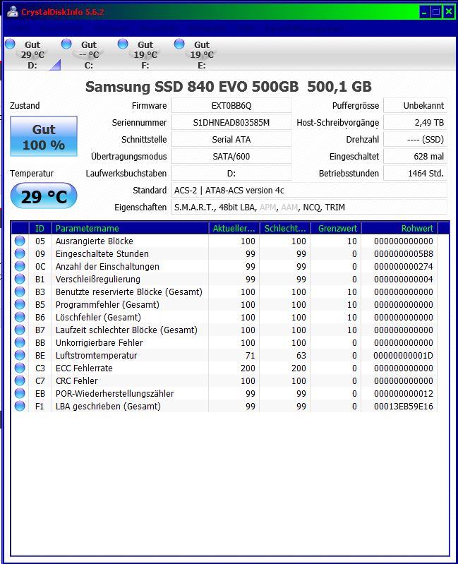

Hab das tool mal getestet und trim funktioniert. Hätte mich auch gewundert wenn nicht^^ . Na mal schaun was meine zukunft mit dieser ssd noch so bringt. Danke für alle antworten !!
Mach ich doch immer ^^ Hab auch mal meine intel ssd noch dazu getan
