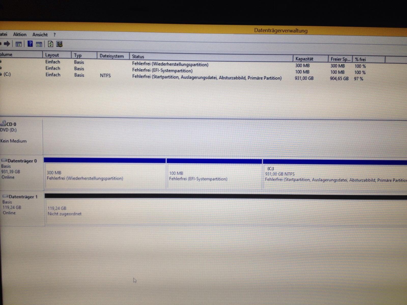

Was die "Datenträgerverwaltung" genau zeigt, findest du hier: MSI screenshot.jpg
Die SSD wird hier als "nicht zugeordnet" angezeigt. Vielleicht hilf dir das weiter um eine def. Aussage treffen zu können.
Da war der ersten Beitrag zu deinem Thema bereits die richtige Antwort. Also HDD ausbauen und Windows neu auf die SSD installieren. Allerdings sind bei Notebooks nicht immer alle Laufwerksschächte auch wirklich bootfähig. Vielleicht hat deshalb Windows nur die HDD bei der Installation gewählt bzw. als Installationsziel angezeigt. Wenn die SSD bereits als MBR-Datenträger initialisiert wurde (sie ist initialisiert, aber ob als GPT oder MBR-Datenträger ist auf dem Bild der Datenträgerverwaltung nicht ersichtlich) und Windows im UEFI-Modus installiert werden soll, ist das im Übrigen auch der Fall. Die SSD wird dann nicht als Installationsziel angeboten. Klicke mit der rechten Maustaste auf das graue Feld, wo "Datenträger 1" steht, und schau ob du im Kontextmenü "Zu GPT-Datenträger konvertieren" siehst. Wenn du das anklickst, wird die SSD zu einem GPT-Datenträger konvertiert und du kannst Windows im UEFI-Modus auf sie installieren (sofern der Schacht bootfähig ist).
