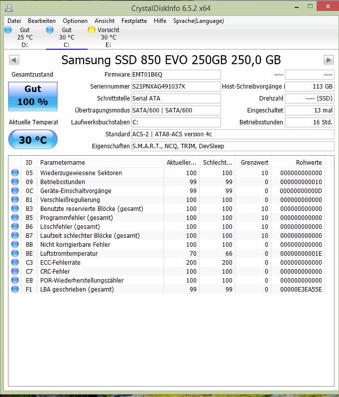

Wenn sie mal wieder bootet, dann poste bitte mal den Screen von CrystalDiskInfo (die Portable Standard Edition reicht und ist frei von Werbung, einfach dem Link folgen, die zip speichern und irgendwohin komplett entpacken, dann DiskInfo.exe dort starten) für die SSD u nd ggf. vorhandene interne HDDs, ziehe aber bitte das Fenster soweit auf, dass alle Attribute und auch die Rohwerte vollständig sichtbar sind.
Hier kommen die Bilder
Samsung 850 Evo
Samsung HDD
Western Digital HDD
Bei der letzten wird Vorsicht angezeigt. Ich hoffe, dass das weiterhilft und ihr mir helfen könnt.
Die WD hat 7 wiederzugewiesene Sektoren, da wurden also 7 Sektoren als defekt erkannt und durch Reservesektoren ersetzt. Das ist noch nicht kritisch, aber sollte die Anzahl dann massiv steigen, wäre ein baldiger Ausfall wahrscheinlich. Wenn Du ein Backup der wichtigen Daten hast, dann ist es kein Grund zur Sorge und wenn man keine Backups hat, muss man sich ständig um die Daten Sorgen, da nicht nur HW Ausfälle, die jederzeit auch SSDs und HDDs spontan treffen können, die Daten gefährden. Da wären noch Verschlüsselungsviren und Benutzerfehler, gerade letzere dürfte am Ende mehr Datenverlust verursachen als alle anderen Ursachen zusammen. Daher wäre z.B. eine 2TB USB Platte die einmal pro Woche oder ggf. öfter zur Aktualisierung unwieerbringlicher persönlicher Daten wie Fotos, Videos, etc. angeschlossen wird und sonst im Schrank liegt, in jedem Fall ratsam.
Allerdings finde ich außer vielleicht den 10 Befehlszeitüberschreitungen bei der 250GB HDDs nichts, was irgendwie mit dem Problem zu tun haben könnte und die wären auch nur relevant, wenn es bei jedem Auftreten dann einer mehr wäre. Ich hatte auf Ultra-DMA CRC Fehler und somit Probleme mit den SATA Kabeln getippt, aber da ist bei keiner etwas, die haben alle noch 0 im Rohwert von C7.
