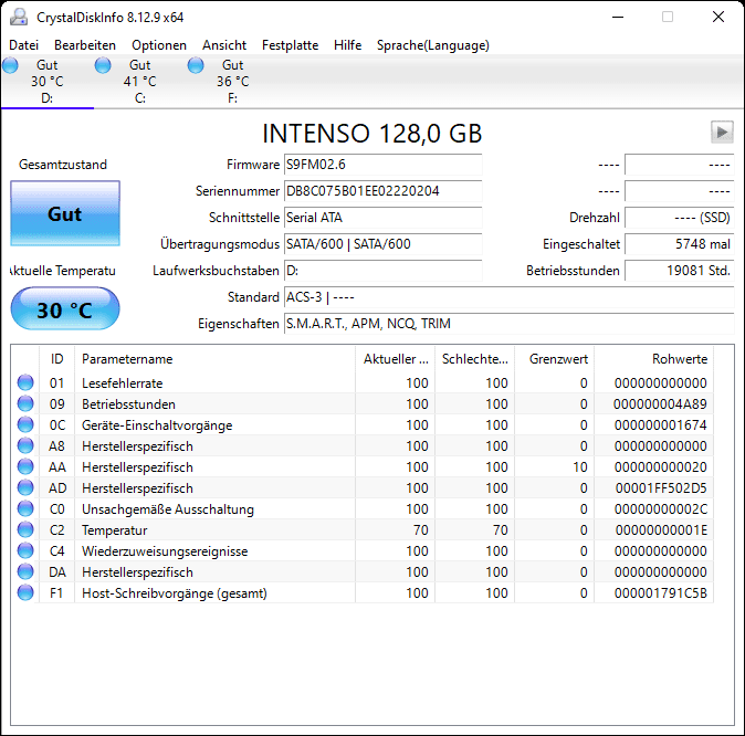

Im Anhang ist ein Bild von CDI.
Habe die Die SSD in meinen PC eingebaut um die Daten zu sichern.

Kann sehr gut sein, obwohl CDI da nix anzeigt.
Intenso SSDs sind immer absoluter Chinabilligmüll und für wirklich viel Ärger gut und das Teil hat schon einiges runter = weit über 2 Jahre durchgehende Betriebsdauer.
Ne vernünftige SSD zeigt bei CDI übrigens auch immer die gesamten Lese und Schreibvorgänge in GB an.
Übrigens hatte Ich selbst schon mehrfach den Fall, dass ne SSD definitiv halbdefekt war und CDI und auch etliche andere Tools nix verdächtiges zeigten.

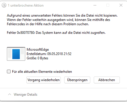

Bin gerade dabei die Daten von der alten auf der neuen zu kopieren.
Glaube das die SSD Defekt ist.
Diese Fehlermeldung kam jetzt bei ein paar Dateien.

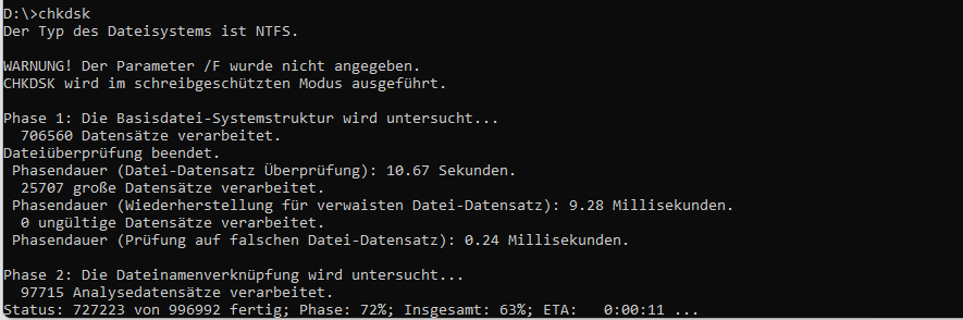

Mach mal chkdsk; vllt ist nur das Dateisystem defekt....
Läuft nicht Weiter.

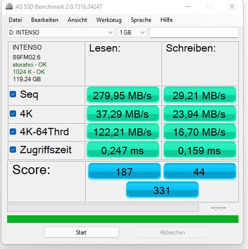

Sind denn noch Daten auf der Intenso, die nicht gesichert sind? Wenn nein, würde ich die mit Diskpart plätten und schauen, was dann passiert. Weil der Benchmark ist ja auch durchgelaufen. Vllt hat ja auch @Holt mal Zeit, hier drüber zu schauen....

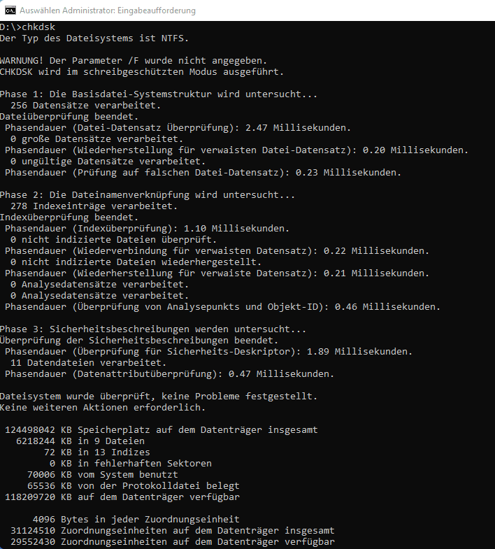

Habe die SSD jetzt Formatiert mit Diskpart.
Chkdsk habe ich jetzt auch laufen lassen.
Kann ich jetzt noch irgendwie Überprüfen ob die SSD normal funktioniert?
Indem Du Windows installierst, weil sieht soweit alles gut aus. Ich vermute einen logischen Fehler, der jetzt weg ist. Mach einfach mal...
Was soll ich dazu schreiben? Intenso SSDs sind oft Schrott, denn die verkaufen alles mögliche was ihre Einkäufer möglichst günstig in China eingekauft haben und auf deren S.M.A.R.T. Werte kann man auch wenig geben. Wenn es Probleme wie ein korruptes Filesystem gibt, kann dies an der SSD liegen oder auch an RAM Fehler oder eben die Folge der Abstürze sein. Ich würde sie mal mit h2testw prüfen, also vollschreiben, dann prüfen und die Daten erstmal nicht löschen, sondern in den nächste Tagen täglich nochmal prüfen.
