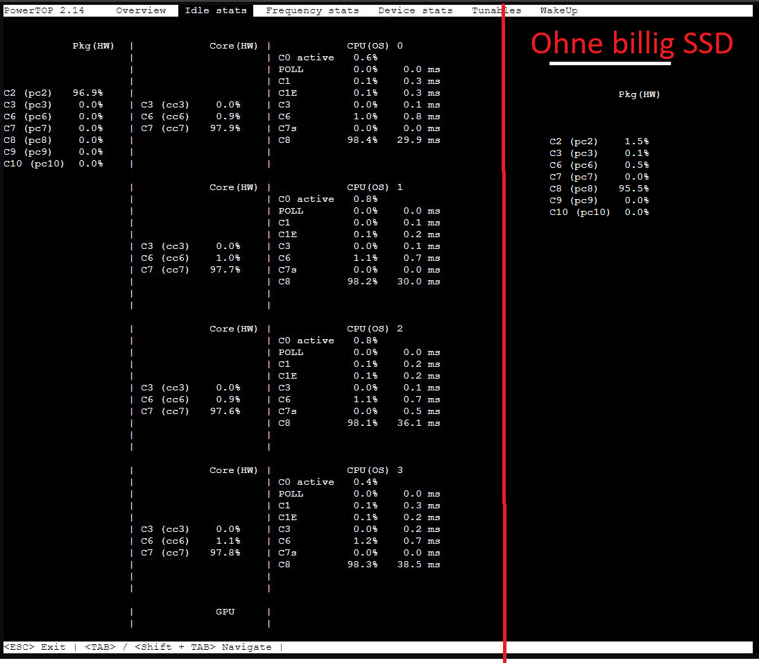

Servus, habe mich mal kurz registriert um hier aus meiner Erfahrung zu berichten.
Sorry für die Antwort auf einen alten Thread, aber vllt hilfts manchen in Zukunft..
@BobbyD @Philipp Beatdown
Habe mir auch ein System mit Proxmox vor paar Tagen gemacht.
HP elitedesk 800 G3
i5-7600T --> Werde aber auf i7-7700 wechseln nach Verbrauchstest in Idle & Last, denke wird nicht viel Unterschied machen da sweet point ähnlich ist.
2x 4TB WD Red Pro
32GB DDR4
2 VM's --> Idle 18W
C-State: Pkg (HW) bei C8 (pc8) 92%+

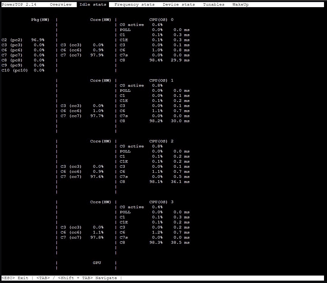

Sobald nun eine billig Sata SSD Intenso 2.5" SSD HIGH (aktuell nur diese und ihr vorgängermodell getestet) anschließe, geht der C-State auf C2 97%+ und der Gesamtverbrauch im Idle steigt damit um knappe 20%
Das Alter scheint nicht umbedingt eine Rolle zu spielen. Testweise habe ich eine weitere alte SSD Sandisk Z400s angeschlossen. Diese führt nicht zu diesem Problem.
--> Sata Link und weitere Optionen waren eingestellt und ebenfalls via Powertop überprüft und ebenfalls geändert worden. Hatte alles keine Auswirkung auf die dann schlechten C-States
Ich habe mich noch nicht allzu sehr informiert, welcher Eigenschaften der SSD genau dazu führen, allerdings scheint dies der Threadersteller getan zu haben.
Bin aktuell ebenfalls auf der Suche nach einer kleinen SSD für VM's + OS (proxmox), muss leider eine Sata SSD sein, da der M.2 Slot aufgrund fehlender Treiber kein bootfähiges Medium sein kann.
(fragt mich nicht warum, HP hat damals wohl keine Treiber mitgebracht, auf jeden Fall haben viele/alle Benutzer des HP Elitedesk 800 G3 dieses Problem)

Ich nehme an du meinat die C-States. Also meine Erfahrung ist: 0% der Enterprise SSDs gehen tief schlafen und 99% der Consumer SSDs dagegen schon. Allerdings kann es ja nach Kombi Board vs SSD auch eine Consumer Probleme machen. Ich empfehle meistens ein Markenprodukt wie Samsung oder WD. Da hat man in der Regel keine Probleme mit.
Beziehe mich auf den Pkg (HW) C-State.
Bei Anschluss der billigen Intenso HIGH Sata SSD ist der maximal C-State C2.
Ohne diese SSD oder eine andere (bspw. Sandisk Z400s, auch sehr alt), ist der maximal C-State C8 mit mind 90%+
--> Alle tunables sind angewandt, welche auch Sinn ergeben. Habe aber auch schon alle zum Test angehabt.
Nun suche ich eine SATA SSD, welche diesen hohen C-State nicht verhindert. Irgendeine halbwegs billige 256GB Sata SSD
Habe nicht viel Informationen dazu online gefunden, woran ich herleiten kann, ob der C-State verhindert wird.
M2 NVME/PCI funktionieren bei meinem System als Bootmedium leider nicht
VG

Prinzipiell gute Empfehlung, hier aber leider am Thema vorbei, denn:
Zum Thema: Samsung hat sich da zumindest bei den neueren Serien (860/870) relativ positiv hervorgetan. Günstig und 256GB ist da allerdings schwierig
Ich habe hier beim T20 und Dell M3800 (beides alte Intel Systeme mit Haswell) die Erfahrung gemacht, dass eine Samsung 860 EVO maximal nur PC6 erlaubt hat, während eine Intel 535 Series SSD den maximalen PC7 rausholt. Die genaue Ursache konnte nie wirklich rausfinden - ich weiß somit nicht, ob es ein generelles Firmware-Problem/Konfiguration seitens Samsung ist, ob es an Haswell liegt, oder ob es ein Linux-Problem ist. Konfiguration war exakt die gleiche, habe die SSDs geklont. Generell lohnt sich aber der Blick in libata-core (https://github.com/torvalds/linux/blob/master/drivers/ata/libata-core.c) bzgl. blacklisted SSDs. Dort werden Quirks aufgelistet u.a. für Power Management Bugs, mit denen ggf. Features deaktiviert werden, damit die SSDs unter Linux einwandfrei laufen.
