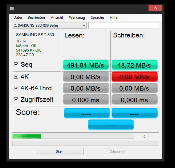

Hallo Leute, ich habe heute mein system neu aufgesetzt und habe mal AS SSD durchlaufen lassen, bzw wollte ich es durchlaufen lassen, aber die ssd spielt sich fast fest.
kann mir evtl, jemand sagen wo das problem liegt ?

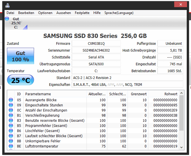

Leider hast Du den Bildschirm von CrystalDiskInfo nicht so weit aufgezogen, dass alle Attribute sichtbar sind, so dass dort noch Überraschungen waren können und Du hast AS-SSD nicht zuende laufen lassen, so bleibt viel Raum für Fehler, versuchen wir es aber trotzdem: Es könne am Schreibcache liegen, das muss so aussehen:
Selbst wenn es so aussieht und die 4k Schreibend nur ein paar MB/s ergeben, dann kann es an der OS-Optimierung von diesem unsäglichen Magnician Tool liegen, da wärst Du nicht der erste dem diese "Optimierungen" die Performance versaut haben und der es nur mit einer Neuinstallation von Windows behoben bekommt. Installiere Magnician am Beste gar nicht, für die 830 wird es sowieso kein FW-Update mehr geben!
