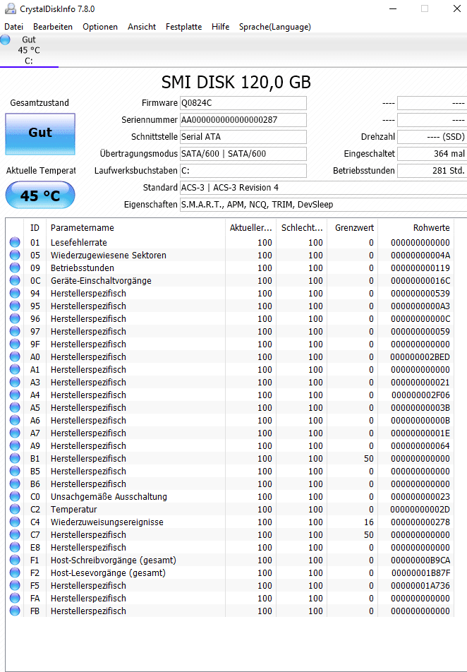

[FONT="]CDI:
[/FONT]
[FONT="]Vielen Dank im voraus und LG[/FONT]

[FONT="]CDI:
[/FONT]
