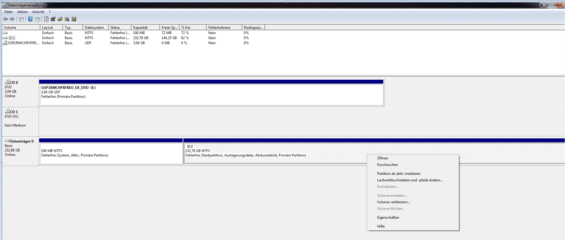

ich möchte mein Win7 neu installieren aber diesmal mit UEFI. Das letzte mal als ich Win 7 installiert habe wurde MBR ausgewählt deshalb kann ich bei der neuen Installation meine Festplatte nicht auswählen. Kann mir bitte jemand sagen wie das funktioniert? Habe schon einiges versucht.

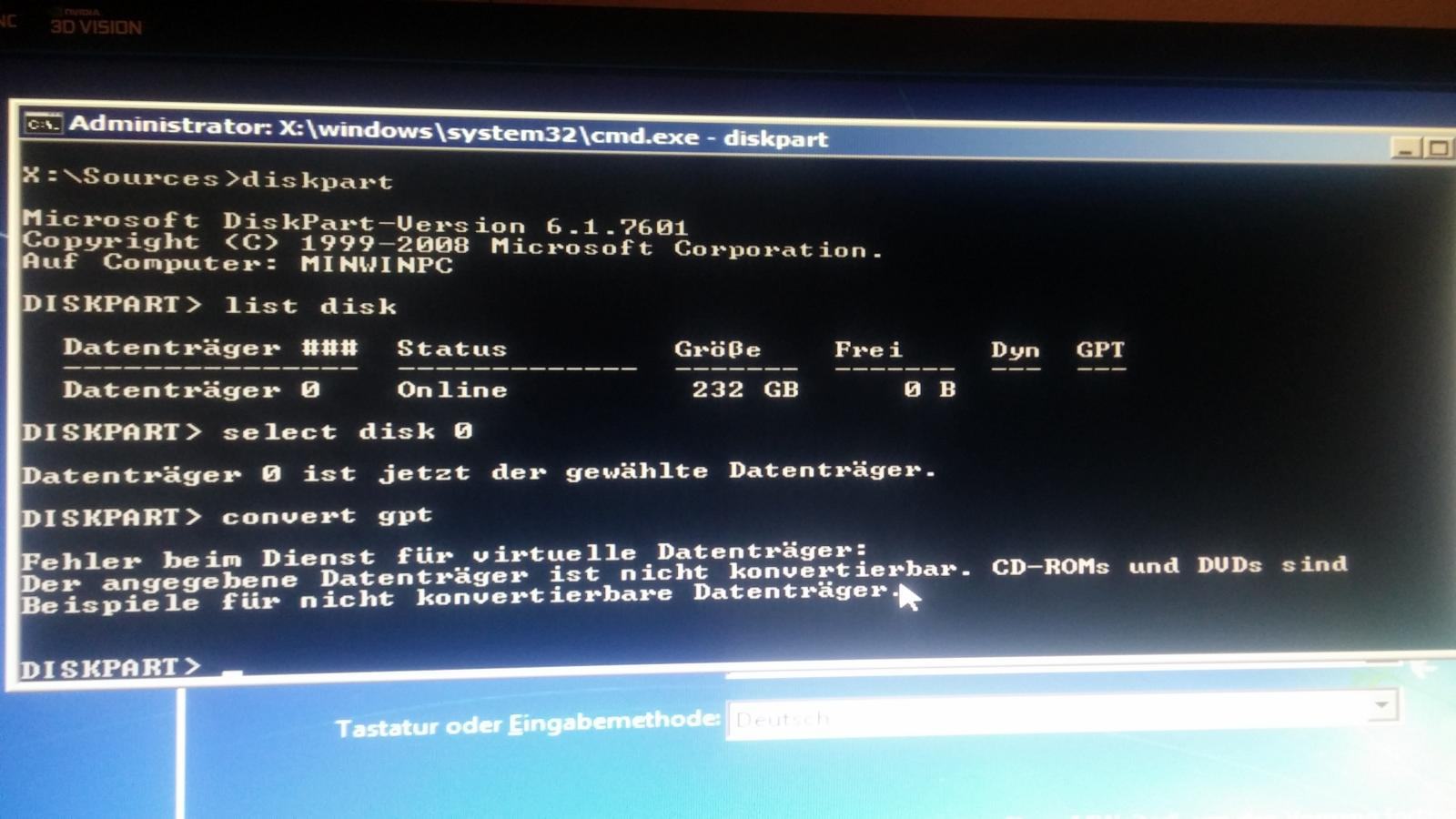

Am einfachsten und sichersten ist es, wenn Du die Daten sicherst und die Platte während des Windows-Setups nach GPT konvertierst. Ein Backup sollte man sowieso haben, nicht nur wenn man neu installieren will.
Wenn das für dich in Ordnung ist, hier eine Kurzanleitung:
- Backup erstellen
- Das UEFI so umstellen, dass nicht im BIOS-Kompatibilitätsmodus, sondern im UEFI-Modus gestartet wird
- Von Windows 7-DVD starten
- Nachdem die Spracheinstellungen getätigt wurden, Alt+F10 drücken, dann erscheint eine Kommandozeile
- Dort per diskpart alle Partitionen löschen:
Code:
diskpart
list disk
select disk 0 (wenn Du nur die SSD im System hast, ist das disk 0)
clean ([B]so werden alle Partitionsinformationen auf der selektierten Festplatte gelöscht![/B])
convert GPT (so wird die Platte zu GPT konvertiert)
exit
Dann die Kommandozeile schließen und Du kannst das Setup weiterführen.

Nein, denn damit ist die SSD an sich immer noch mit MBR initialisiert. Nur wenn Du eine fabrikneue SSD/HDD nimmst und Windows im UEFI-Modus installierst, wird die Platte automatisch mit GPT initialisiert.

Ein paar Befehle in der Kommandozeile einzugeben ist zu kompliziert? Einfacher geht's nicht, und wenn Du Tools á la GParted nimmst, musst Du erstmal vom Tool-Bootmedium starten, dann den PC neu starten und anschließend von der Windows 7-DVD booten. Da sind die paar Befehle in der Kommandozeile deutlich schneller und meiner Meinung nach auch relativ einfach.
Man kann es auch komplizierter machen, indem man statt clean sich die Partitionen auflisten lässt, diese dann selektiert und anschließend einzeln löscht. Da Du die Daten sowieso nicht mehr benötigst, kannst Du eben mit dem Befehl clean alle Partitionen auf einmal entfernen.

das geht auch mit Mini Partition Tool Wizard Free 9.1(Freeware) umwandeln von MBR nach GPT
Der zweite Screenshot ist from MiniTool Partition Wizard Free 9.1, da gibt es nur die Fehlermeldung, dass das System nicht mehr starten wird, wenn man die Platte nach GPT umwandelt. Bei reinen Datenplatten mag das funktionieren, aber wenn die Platte umgewandelt werden soll, wo das Betriebssystem drauf ist, was gerade gestartet ist, weigert sich das Tool.
Das "convert GPT" würde ich mir sparen und die Initialisierung den Installer von Windows machen lassen, der macht es dann schon richtig. Außerdem würde ich vor Select Disk immer ein List Disk zur Sicherheit ausführen, nicht das er die HDD mit den ganzen Daten drauf noch angeklemmt hat und dort dann clean ausführt. Es gibt ja leider viele Leute die auf ordentliche Backups verzichten und ein ordentliches Backup gehört immer auf ein Medium welches in einem anderen Gehäuse steckt, wie z.B. einer USB Platte (ist dann schon wieder im Schrank liegt, wenn man anfängt an Partitionen zu arbeiten), einem NAS oder die Cloud.

Nein, ich haben im Beitrag #8 bzgl. der Anleitung im Beitrag #2 geschrieben und Diskpart Clean löscht nicht nur die Partitionen, sondern auch die Partitionierungsinformation, also praktisch den "Container" in dem die Informationen über die Partitionen stehen. Löscht man nur die Partitionen, so bleibt dieser "Container" dort, auch wenn er leer ist und den gibt es eben als MBR oder GPT und wenn es der falsche ist, bietet der Installer von Windows die Platte nicht als Ziel für die Installation an. Wenn der richtige oder gar keiner da ist, dann schon.
Weil auf der Platte noch Partitionen sind, deswegen das "clean" zwischen "select disk 0" und "convert GPT"...
Noch besser, nur Clean statt Convert GPT, dann kann der Installer von Windows selbst die Platte mit GPT initialisieren.

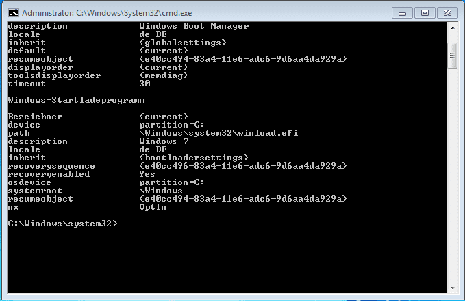

Ich hab jetzt Windows 7 neu installiert mit UEFI. So ist es doch richtig oder?
Wenn Windows nun im UEFI Modus booten, ist es auch richtig.
