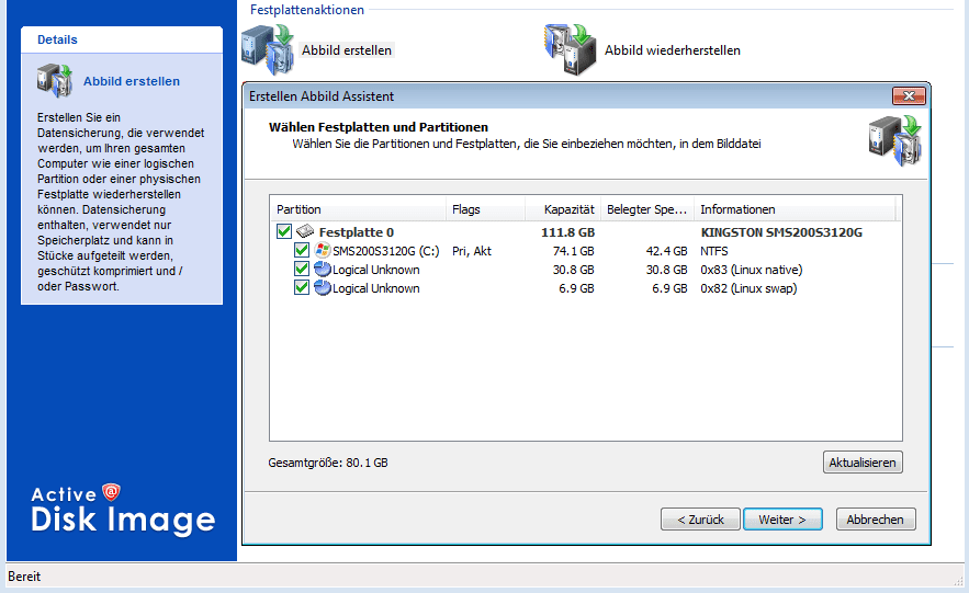

Den Clone Umzug habe ich mit dem Progi: ActiveDiskImage vorgenommen.
Siehe Screenshot 1:

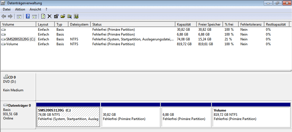

Nun stehe ich vor dem Problem, das ich die Übriggebliebene 820 GB NTFS Partition mit Laufwerk C (NTFS) nicht verschmelzen kann.
Siehe Screenshot 2:

Partitionen kann man nur nach hinten raus vergrößern, also muss in der Datenträgerverwaltung rechts der zu erweiternden Partition ein unpartitionierter Bereich sein. Daher müssten entweder die Partitionen nach hinten (rechts) geschoben werden oder Du klonst erneut und passt dabei gleich die Partitionen entsprechend an, was gute Klontools können oder Du legst eben hinten eine neue Partition an.

Wie Holt sagte, ist so was mit Bordmitteln nicht schaffbar, da diese ca. 820 GB direkt nach C: sein sollten, sodass du damit die Systempartition vergrößern könntest. An deiner Stelle würde ich mit noch einem Drittanbietertool probieren.

Die Alte 120 wurde mit dem Clon Progi als RAW Image auf eine Externe Festplatte geschrieben.
Dann wurde die 120 aus dem Laptop ausgebaut und an der Stelle die 1000 GB SSD eingebaut.
Mit der Boot Disk von dem Clon Progi wurde dann das alte 120 Image zurück auf die 1000er geschrieben.

Erstmal muss ja auch diese Partition "Volumen" mit 819,72GB gelöscht werden, die da am Ende angelegt wurde, dann muss die 6,88GB Partition ganz nach rechts verschoben werden, dannn die mit 30,82GB ebenso so weit nach rechts das sie an die 6,88GB reicht und danach kann erst C: vergrößert werden.

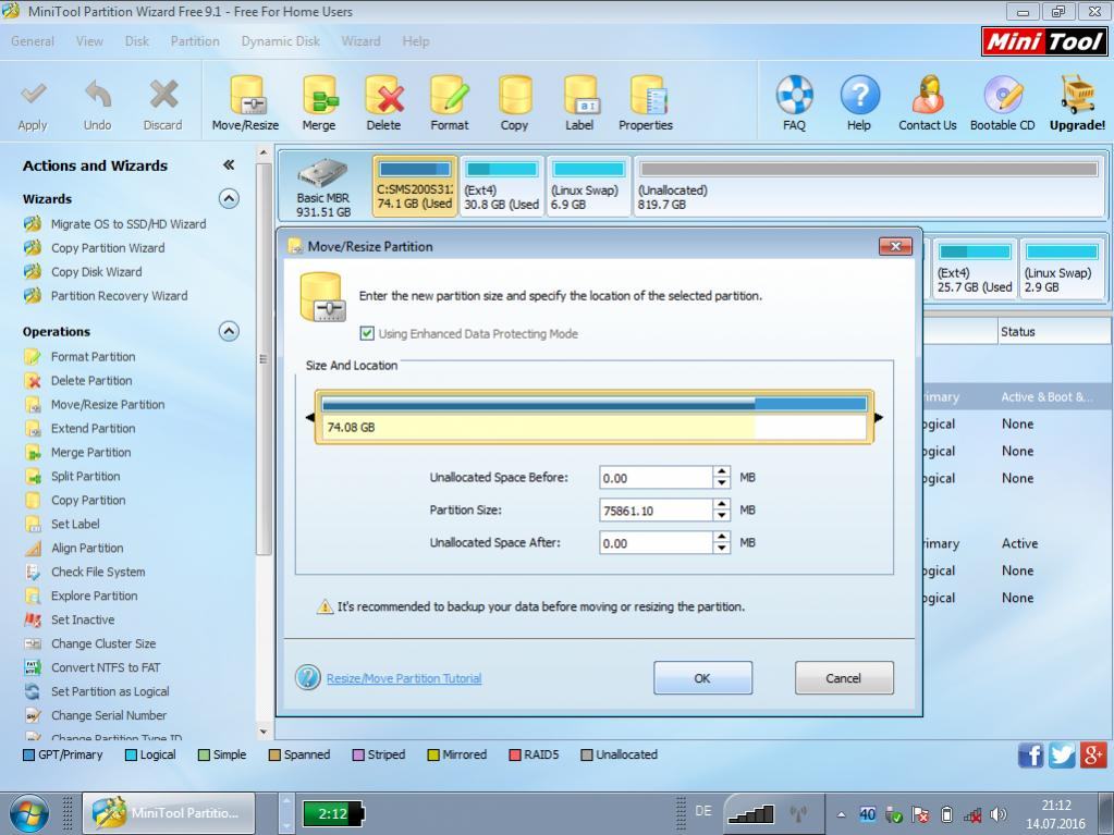

Leider gehen deine genannten Schritt mit MiniTool Partition Wizard Free 9.1 nicht.
Siehe Screenshot:
Hab alles probiert und ein nachträgliches verschmelzen der Partitionen ist aus Unerklärlichen Gründen nicht möglich..

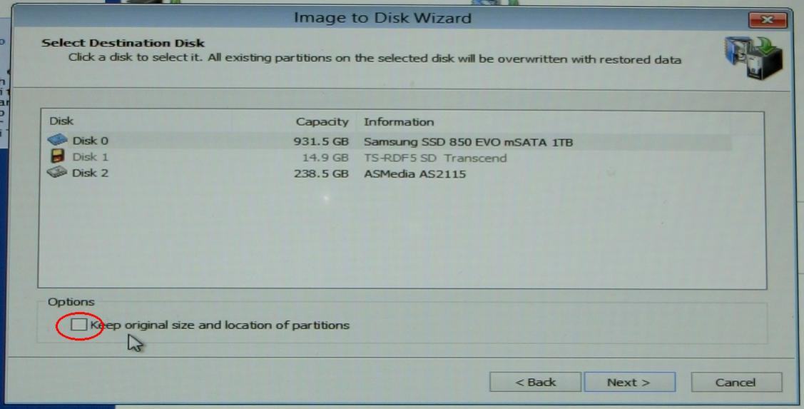

Hab den Clone Umzug noch mal von vorne mit dem Progi: ActiveDiskImage vorgenommen:
120 GB SSD auf 1000 GB SSD
Beim Wiedereinspielen des Backups mit ActiveDiskImage, einfach den Haken entfernen bei:
"Keep original size and location of partitions"

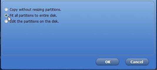

Das gleiche gillt auch für den AOMEI Backupper
Hier: Fit all partitions to entire disk "wählen"
