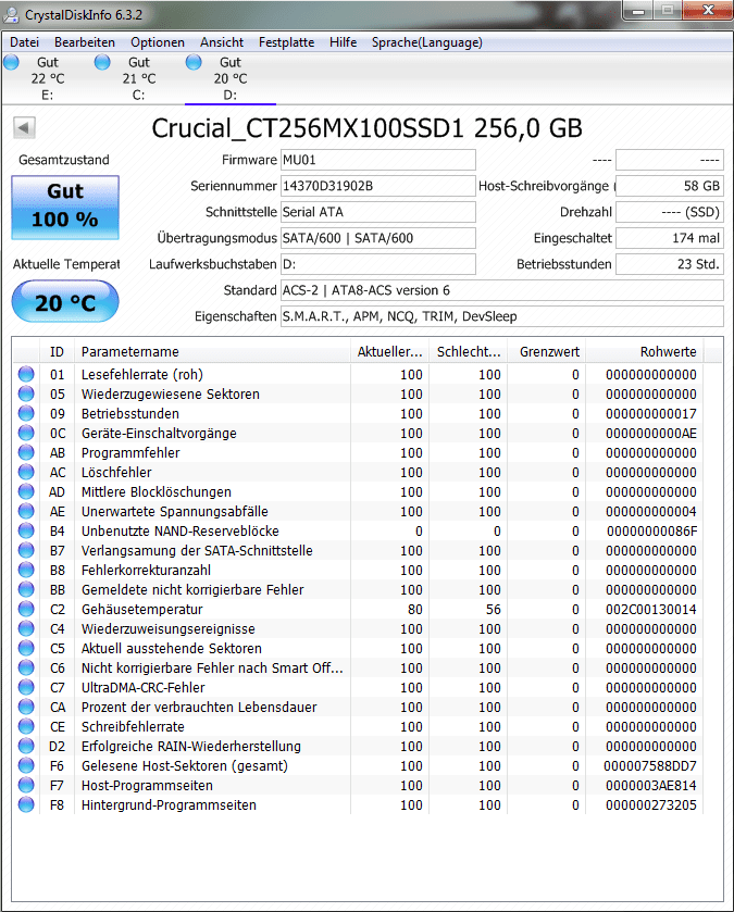

Mach mal einen Screenshot mit einer aktuellen Version von Crystaldiskinfo von der problembehafteten SSD und stell den hier ein. Achte darauf, daß alle Werte sichtbar sind (Fenstergröße anpassen).
Hier mal der Screen, ist jetzt direkt nach dem Einschalten, darum sind die Temps noch niedrig.
Keine Ultra-DMA CRC Fehler und nur 4 unerwartete Spannungabfälle, das SATA Kabel ist in Ordnung und auch das Stromkabel scheint keinen Wackler zu haben. Du solltest mal das FW Update auf die MU02 machen oder LPM deaktiveren, die wenigen Stunden bei dem vielen Einschaltungen deuten auf aktives LPM hin und dann ist die MU02 FW besser als die alten MU01, bei der geht die interne Idle-GC mit LPM offenbar nicht optimal.
dann mach mich mal das FW-update bei der, hab die Seite für den dl eh schon offen. Bei der Systemplatte siehts Stundenmäßig anders aus, die hat 173h oder so. Danke schon mal.
