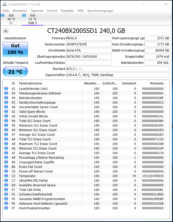

Hänge sie doch mal an einen der SATA Ports der Mainboards und versuche nicht von ihr zu booten, sondern von dem normalen Systemlaufwerk des Rechner und poste doch bitte mal den Screenshot von CrystalDiskInfo für die SSD, ziehe aber bitte das Fenster soweit auf, dass alle Attribute und auch die Rohwerte vollständig sichtbar sind, also keine Scrollbalken mehr erscheinen. Bitte machen den Screenshot aus Windows und nicht mit einer Kamera vom Bildschirm und nur den Screen von CrystalDiskInfo, mit Alt+Druck erzeugt Windows einen Screenshot des aktiven Fensters in der Zwischenablage.

Aber ich denke die SSD verabschiedet sich gerade. Am Wochenende war 05 noch auf 0. Jetzt sind es schon 145 Sektoren.

Anscheinend wurden 84 Terabyte auf die NAND-Zellen geschrieben. die TBW des Laufwerks sind mit 76TB angegeben. Ärgerlich ist natürlich, dass die Host-Schreibvorgänge dabei nicht mal 2 TB ausgemacht haben, das heißt, die NAND-Zellen wurden wohl intern ständig überschrieben, weil es nunmal nur eine billige TLC-Platte ist, die sonst ständig vergisst oder langsam wird. TLC ist eine Abkürzung für den Satz: "Du sparst beim Kauf ein paar Euro und bereust es dann einige Zeit später."

Schauen wir mal wie viel die SSD wirklich schon runter hat. F1 sind als "Total LBA Write" bezeichnet, dies wären also Einheiten von 512 Byte und damit 0xDDB1 = 56753 * 512 Byte, also etwa 29MB, was wohl kaum stimmen dürfte. Beim SM2246 der BX100 waren die Einheiten 32MB und damit wären es 1,8TB, was eher stimmen dürfte. 32MB sind auch die Einheit für F2, welches dort als Total LBA read bezeichnet wird und F5 (Flash write count) und demnach wären 2,4TB gelesenes Datenvolumen (was für normale Windows SSDs bei Heimanwendern zum geschriebenen Datenvolumen passt, so etwa 40% schreiben ist normal), aber auch 88TB NAND Writes ergibt.
Der Wert ist zu hoch, dem Namen nach sind es hier auch Programmseiten und da die BX200 im Gegensatz zu BX100 ja auch einen Pseudo-SLC Schreibcache hat und die Werte für die Löschvorgänge für den SLC und den TLC Bereich getrennt angibt, dürfte sich auch die Bedeutung dieses Attributs geändert haben. Attribut 94 verrät uns, dass es 0xE984 = 59780 Löschvorgänge im SLC Bereich gab, vermutlich ist die Einheit hier Blöcke, denn dies ist die kleinste Einheit die man bei NAND löschen kann. 97 nennt wahrscheinlich die durchschnittlichen Löschzyklen in diesem Bereich: 0x02E3 = 739. 59780/739 sind 80,9, also dürfte es etwa 81 NAND Blöcke geben,
laut Computerbase ist der Bereich bei der BX200 240GB 3GB groß, ein Block wäre als SLC also etwa 37MB groß.
Für den TLC Bereich werden 0x71C33 = 465971 gelöschte Blöcke (?) und 0x017A = 378 durchschnittliche Löschzyklen, was schon eine Menge wäre und 465971 / 378 sind gerundet 1233 ergibt. Diese Bereich muss ja mindestens 240GB groß sein, ein Block damit mindestens 195MB groß. Dies ist aber 5,25 und nicht dreimal so viel wie sich für den SLC Bereich ergeben würde, nur haben eigentlich alle NAND Blöcke immer gleich viele Zellen und wenn man sie mit 3 statt einem Bit pro Zelle beschreibt, müsste auch die dreifache Größe rauskommen, irgendwas ist in der Rechnung bzw. bei den Annahmen zur Bedeutung der Werte oder womöglich den Werten selbst, also wohl nicht korrekt.
Kenaz, 130GB/h sind 36MB/s, die wären machbar, wenn die Einheiten von F1 und F2 GB sind, wären dies 56,7TB geschriebene und 76,9TB gelesene Daten. Sehr viel für so wenige Betriebsstunden, aber gerade die SSDs von Crucial zählen bei aktivem LPM ja oft nur die Zeit in der die SATA Lane aktiv ist und bei 1474 Einschaltvorgängen scheint dies auch bei dieser der Fall zu sein, denn sonst wären es ja gerade mal 27 Minuten die der Rechner nach jedem Einschaltvorgang gelaufen ist.
mpHalo, wo und für was die SSD vorher eingesetzt wurde, ist Dir nicht zufällig bekannt? Die 0x91 = 145 ausgefallenen Sektoren können am Verschleiß liegen, der maximal Löschzyklenzähler im TLC Bereich (Attribut A5, wenn es das denn ist und Zyklen zählt) steht auf mit 0x0268 = 616, da kann schon mal ein Block ausfallen, der beim Test am Anfang noch durchgerutscht ist. Immerhin waren 0x0101 = 257 Blöcke der NANDs schon gleich am Anfang als defekt erkannt worden (Attribut A3), was ein Wert in der Größenordnung ist wie ihn auch früher die C300 und m4 ausgewiesen haben, auch damals waren 0,5 bis 2 ab Wert defekte Blöcke pro GB Kapazität der übliche Rahmen. Auch gehen NAND Blöcke zuweilen kaputt wenn während Schreib- und vor allem Löschvorgängen ein unerwarteter Spanungsabfall passiert, was bei dieser hier (Attribut C0) 0x4A = 74 mal der Fall war, vermutlich einige davon in letzter Zeit.
Was mich aber wundert ist, wieso der Aktuelle Wert der verbliebenen Restlebensdauer noch auf 100 steht. Wenn der TLC Bereich 378 durchschnittliche Löschzyklen hinter sich hat, wäre selbst bei 1000 spezifizierten P/E Zyklen (viel mehr haben diese planaren TLC NANDs nicht) ja schon mehr als ein Drittel verbraucht. Dies spricht eher für die 32MB Einheiten für F1 und F2, denn bei 1,8TB geschriebenem Datenvolumen wären dann unter Umständen noch keine 10 P/E Zyklen verbraucht, ein Teil der Schreibvorgänge in den SLC Bereich geht ja nicht in die TLC NANDs weil die Daten vorher überschrieben oder getrimmt werden, weshalb solche SSDs mit festem Pseudo-TLC Schreibcache nicht selten eine WA von unter 1 erreichen. Nur welche Einheiten haben dann die Attribute 94 bis A7 und vor allem F5?
