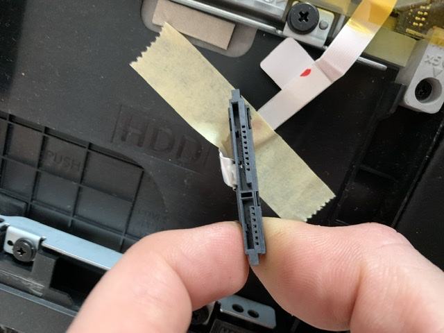

Habe mich trotzdem für die samsung mz-v7e1t0bw 970 evo 1tb nvme m.2 Entschieden. Gibt es eine möglichkeit die gesamte windows Installation auf die neue zu verschieben oder muss ich neu installieren?
Habe im notebook noch so einen anschluss..

Habe hinten noch so einen anschluss... gibt es einen adapter dass ich meine alte M2 NVMe dort als 2. Festplatte anschliessen kann?
