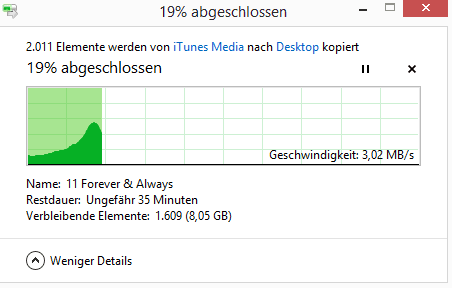

Hallo zusammen,
bei meinem Notebook ist die SSD sehr langsam beim Kopieren und mir ist nicht klar woran das liegen könnte.

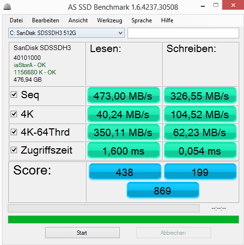

Es handelt sich um eine SanDisk Ultra 3D SSD 500GB. Die Benchmarks sehen eigentlich gut aus, wenn ich jedoch Daten auf der SSD kopiere komme ich nur auf wenige MB/s.
Kopieren auf bzw. von einer angeschlossene USB3 Festplatte ist genauso langsam. Kopieren von der USB-Festplatte auf die USB-Festplatte ist deutlich schneller. Das Starten im abgesicherten Modus hatte keinen Effekt auf die Kopiergeschwindigkeiten.

Was noch sein könnte: APM (Advanced Power Management) ist "langsam" eingestellt. Doch aufgrund des Benchmarks würde ich das ausschließen. Was hat die USB3 von der Du noch kopierst denn sonst so für Übertragungsraten?
Das Bild oben ist beim Kopieren von der gleichen Partition. Und auch zwischen verschiedenen Partitionen wären 3MB/s meiner Meinung nach viel zu langsam.
die Reaktionszeit im Bench ist grausam hoch da stimmt was gar nicht bei dir, wenn du mehr Partitionen brauchst hänge ne neue SSD dazu das ist das beste.

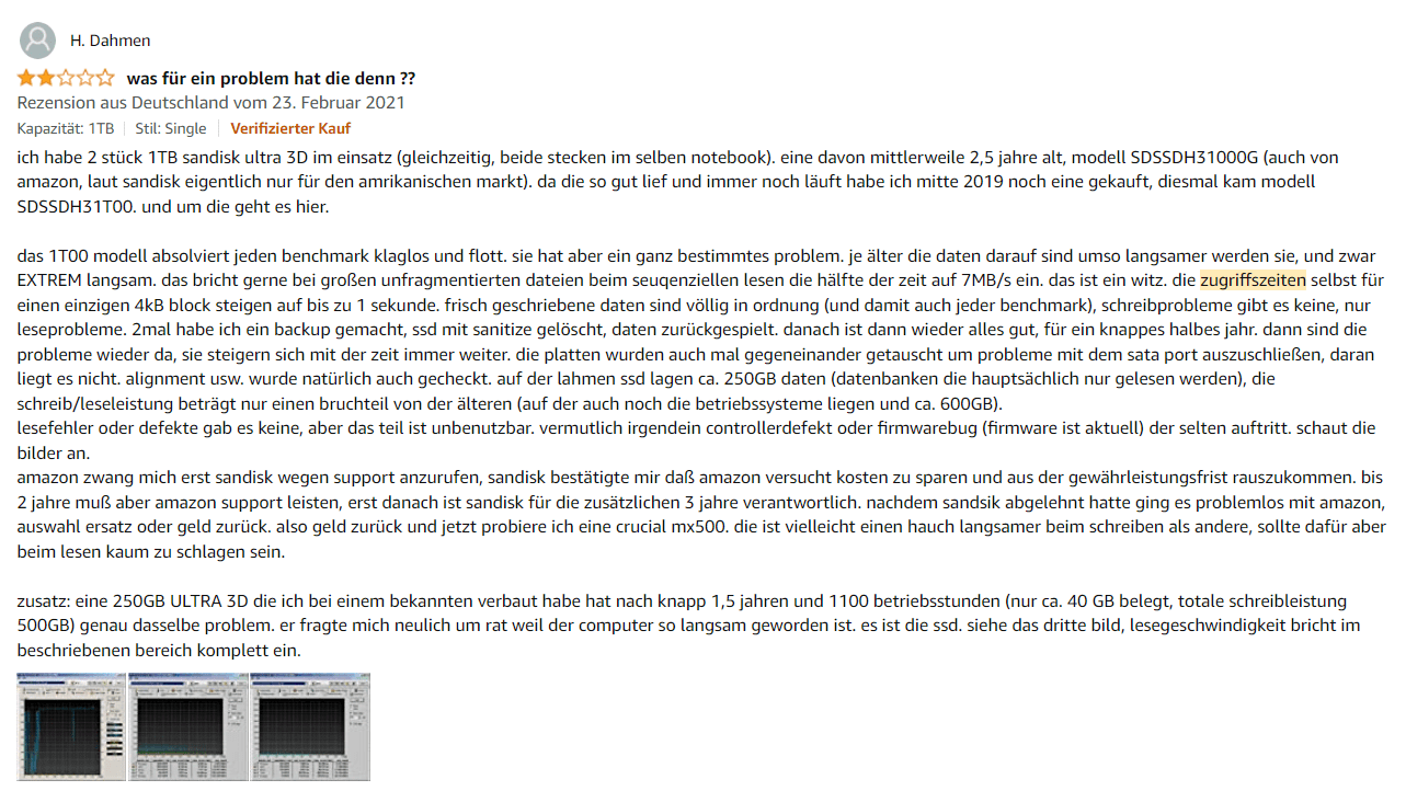

Edit: habe gerade in einer Amazon Bewertung von einem Problem gelesen, in dem jemand mit "alten" Daten Einbrüche bei der Lesegeschwindigkeit hat:
Habe das eben bei mir mal getestet:
2 Jahre alten Fotoordner vom Desktop kopiert und auf dem Desktop eingefügt (ca. 2GB): Dauer 9 Min, 50 Sek bei ca. 2-4 MB/s. Den neu eingefügten Order erneut kopiert und auf dem Desktop eingefügt: 20 Sekunden bei über 50-150MB/s. Nochmal mit dem alten Ordner angefangen, waren wieder nur 2-4 MB/s.
Ich denke das wird der selbe Fehler sein, hilft dann wohl nur ein Austausch.

Aber 3MB/s wären selbst bei QLC zu wenig, ich würde daher und wegen der hohen Zugriffszeit Lesend bei AS-SSD, auch wenn diese Messung der Zugriffszeit fehlerbehaftet ist (es wird nicht darauf geachtet ob wirklich gültigen Daten an der Adresse stehen die gelesen wird, wenn nicht, kann und braucht der Controller nichts aus dem NAND zu lesen, sondern gibt einfach irgendwas, i.d.R. Nullen zurück), so sind 1,6ms extrem viel für eine SSD mit DRAM Cache, Im Review bei Thessdreview wurden nur 0,030ms ermittelt und um mehr als 50 drüber ist der Unterschied zwischen voll und leer dann auch nicht, eher so Faktor 2 bis 3. Die Zugriffszeit schreiben passt ja auch fast genau, an Deinem System sollte es damit nicht liegen (die DRAMless haben ja auch einen kleinen SRAM im Controller und in dem Speichern normalerweise alle SSD Controller die Daten zum Schreiben zwischen, bis zumindest genug zusammengekommen ist um eine ganze NAND Page beschreiben zu können, also 16k, 32k, sowas in der Art).
Auch die 4k Lesend (also QD1) die der bessere Indikator für die Latenz einer SSD sind, weil da einmal mit 4k Zuggriffen gearbeitet wird und auch wirklich Daten gelesen werden (zumindest zu 70% und damit immer gleich viele, egal wie voll die SSD sonst ist), ist bei Dir nur unwesentlich (1,x MB/s) schlechter, was aber nur über einen Adressraum von 1GB gebencht wird und in den internen SRAM des Controller passt normalerweise eben ein Teil der Mappingtabelle der für 1GB oder etwas mehr reicht, man will ja in solchen Benchmarks gute Werte fürs Datenblatt ermitteln können.

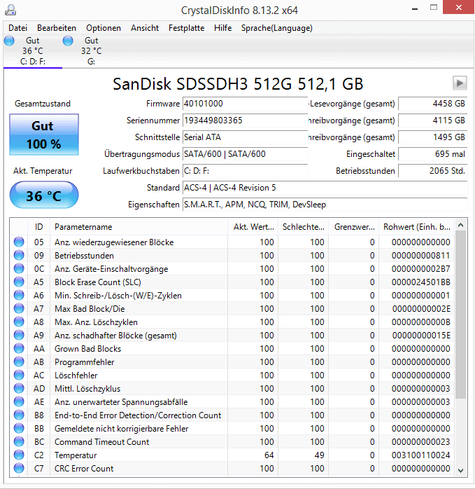

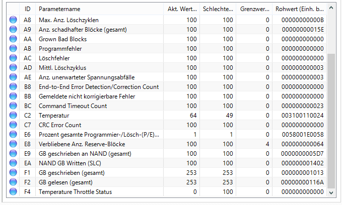

Ansonsten solltest Du vielleicht auch mal auf die Temperatur der SSD achten, nicht das sie schnell so heiß wird das sie throttelt! CDI liest die Werte übrigens nur alle im meine per Default 30min neu ein, oder eben wenn man F5 drückt.
