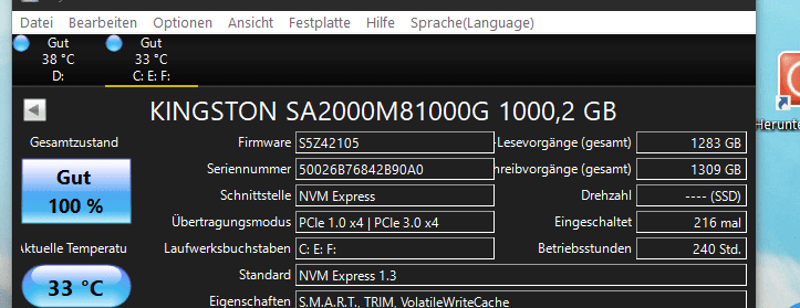

Ich habe mir in diesem Notebook eine Kingston A2000 1000Gb eingebaut und zusätzlich eine 500Gb Sata SSD. Die originale war mit PCE 3.0x4 angebunden. Nun habe ich schon wie ein irrer gesucht woran das liegen könnte.Im Bios finde ich auch keine Einstellung dafür. Auf der Hp Seite wird geschrieben das bei den SSD 512Gb sein soolten wenn ich es richtig interpretiere. Könnte das daran liegen? Der Start ohne Schnellstart in Windows dauert auch länger seid ich die drinn habe.
Vielleicht weiß ja jemand von euch woran es liegt und ob ich das überhaupt so beheben kann.

Ja werde ich mal versuchen müssen Jetzt habe ich 1.0x4.
So,habe mal alles runter geschmissen von Amd.Nach einem Neustart ist es jetzt so wie es sein soll. PCIE 3.0x4 . Nun wird gerade über den Assistenten der Grafik-und Chipsatztreiber installiert. Ich bin ja mal gespannt.

Es mag sein, dass der Übertragungsmodus lastabhängig ist. Grafikkarten machen das auch, gut zu beobachten in GPU-Z.
Im Benchmark war gut zu erkennen das der Modus nicht der 3.0 war.
