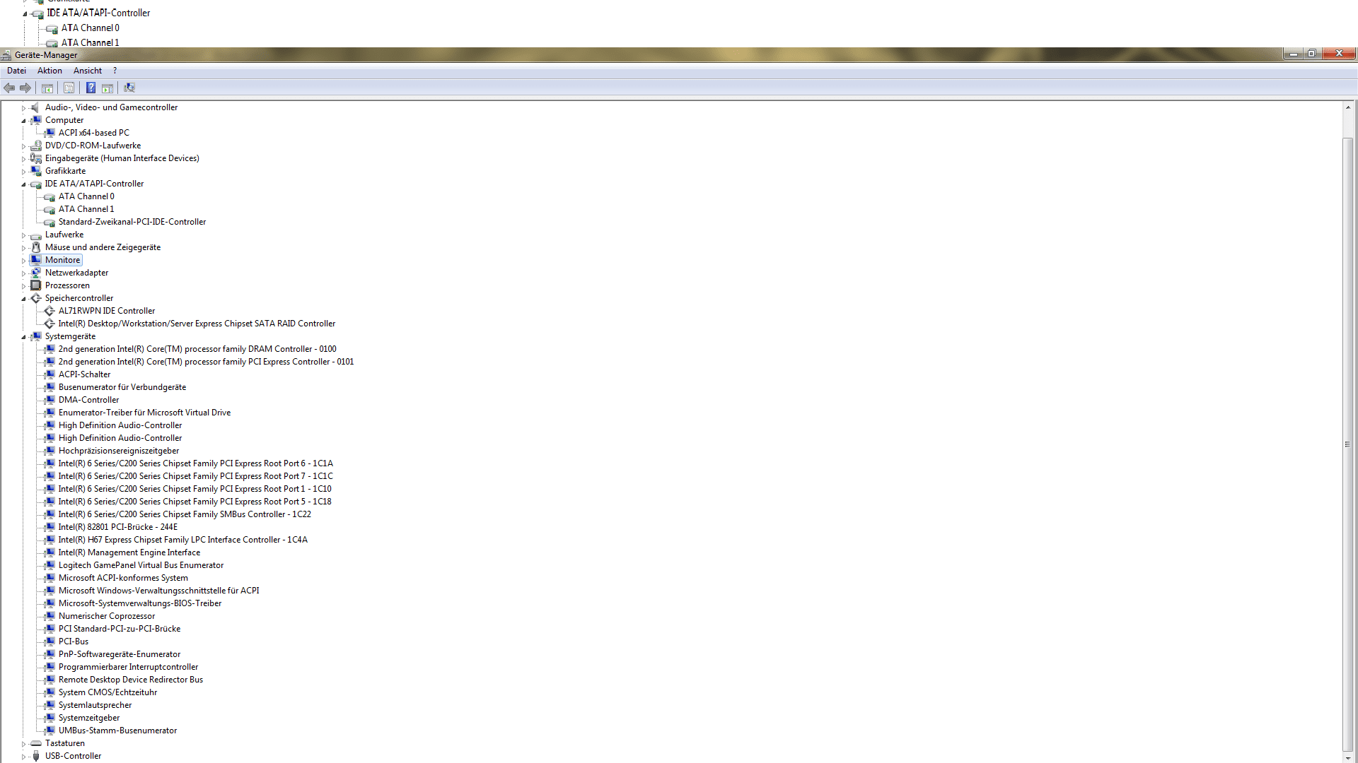

vllt treiber dann erneuern? problem, ich weiß nicht welche ich brauch und welche ich installiert hab :>
Der RAID-Modus ist ebenfalls ein advanced host controller interface und beherrscht ebenfalls native command queueing. Du nutzt derzeit einen Treibet von Microsoft, oder hast du bereits auf Intel-Treiber umgeschwenkt?

och... das weiß ich garnicht. wo kann ich das sehen? bzw für den fall das das weiterhilft: Unbenannt.png
hab jetzt mit nem treiber programm (driver genius) alle treiber aktualisiert aber dennoch keine veränderung
