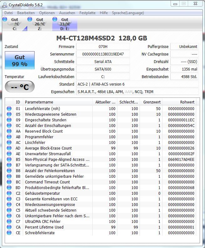

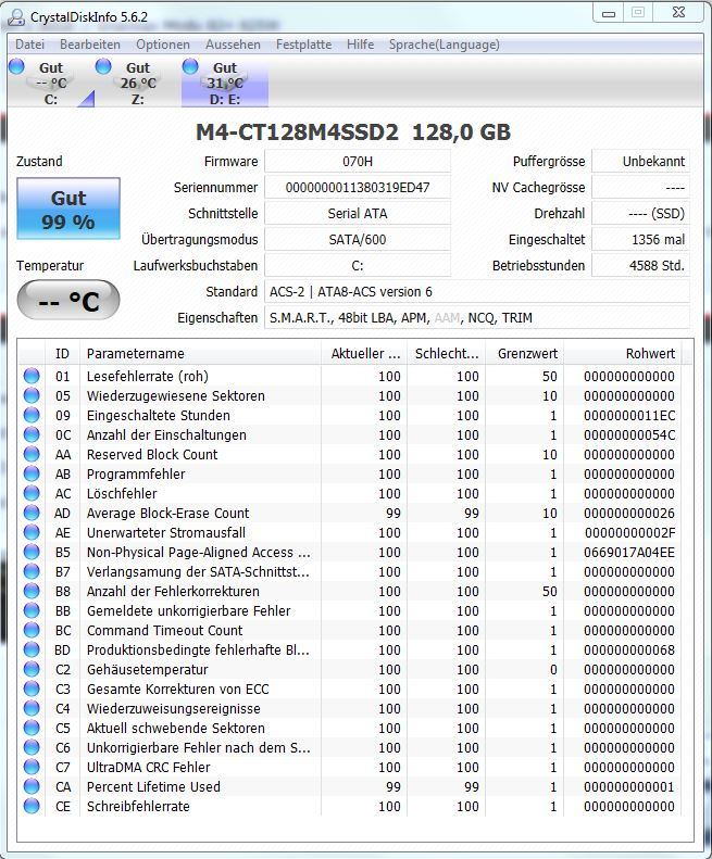

Poste bitte mal den Screen von CrystalDiskInfo, ziehe aber bitte das Fenster soweit auf, dass alle Attribute und auch die Hex-Werte bzw. Rohwerte vollständig sichtbar sind, vor allem B7 und C7.

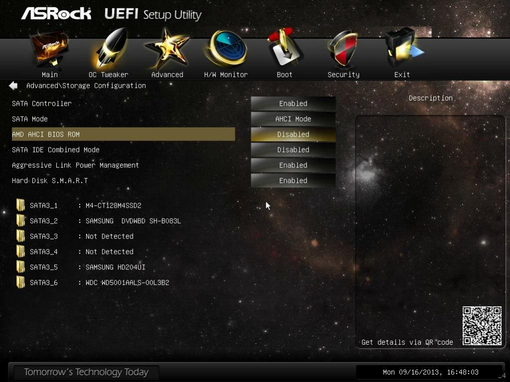

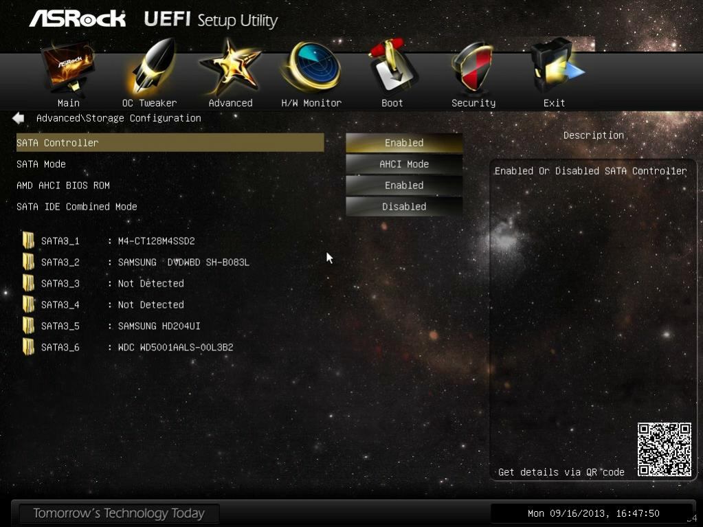

Hauptsächlich versuche ich verschiedene Kombinationen mit AMD AHCI BIOS ROM AN/AUS und SATA IDE Combined Mode.
Anbei mal 2 Screenshots welche Optionen verfügbar sind.
Der Screenshot mit AMD AHCI BIOS ROM Enabled ist meine aktuelle Einstellung.
Die Änderungen sind auch nach einem Kaltstart noch verfügbar, somit werden sie gespeichert.

Und noch den CrystalDiskInfo Screen dazu.

Die S.M.A.R.T. Werte passen. Nur mal so auf Verdacht: Stecke Dein DVD LW mal einen Port weiter, auf SATA3_3 oder 3_4.
